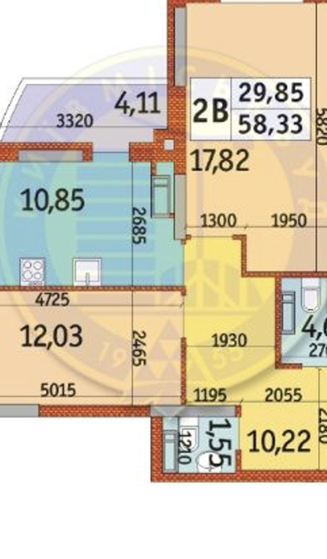

Первый дом. Двухкомнатная квартира. Кто видел эту проблему, что на фото? Это выход с кухни. Я показала знакомому ремонтнику, он сказал это халтура 😬 и что вход нужно будет делать на кухню с другой стороны. Короче, перепланировку. Скажите пожалуйста кто что думает.

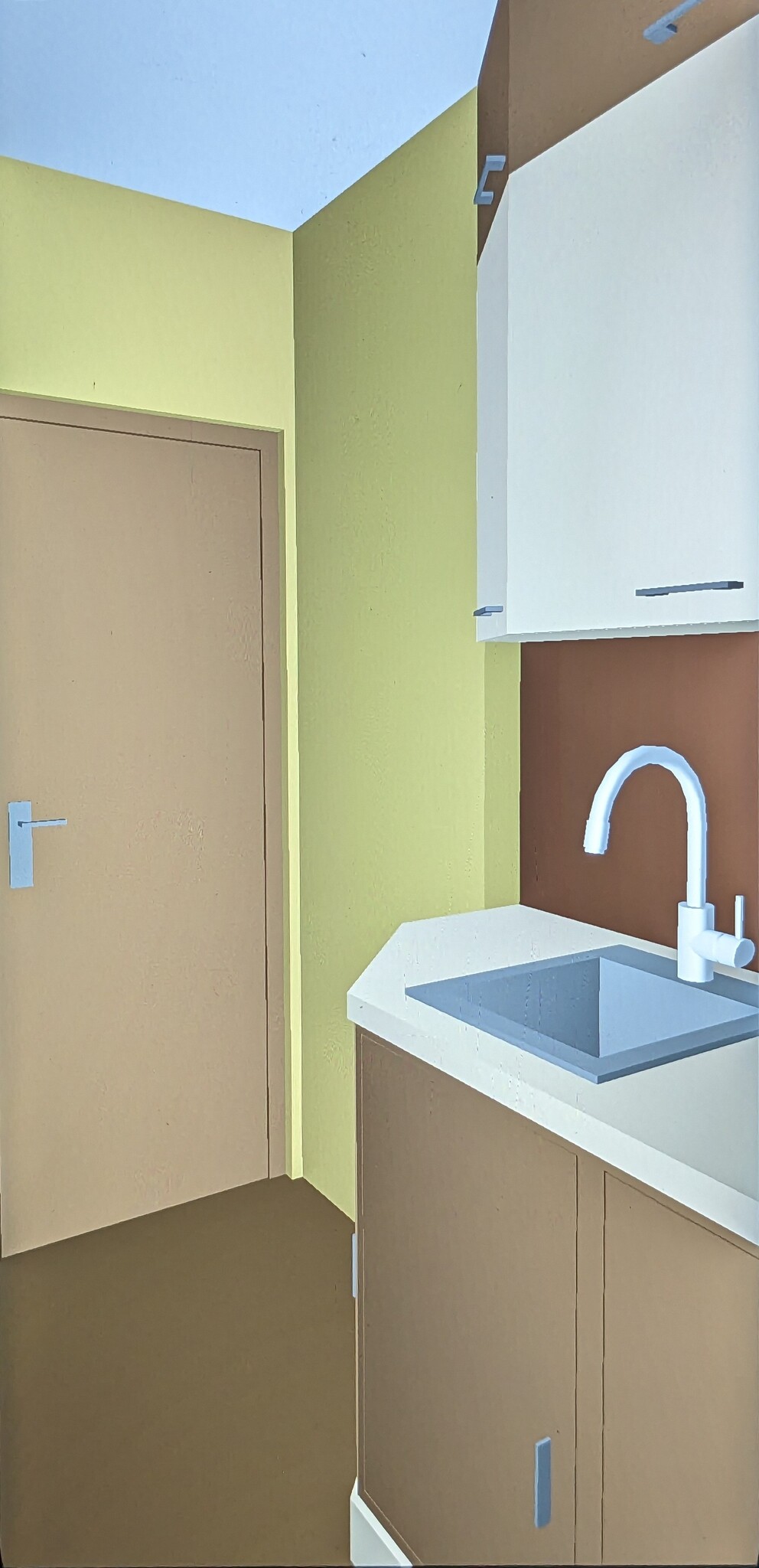

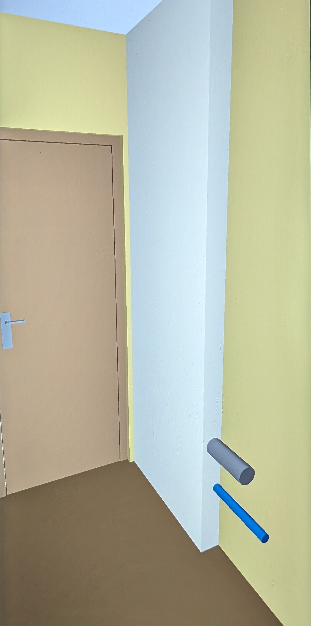

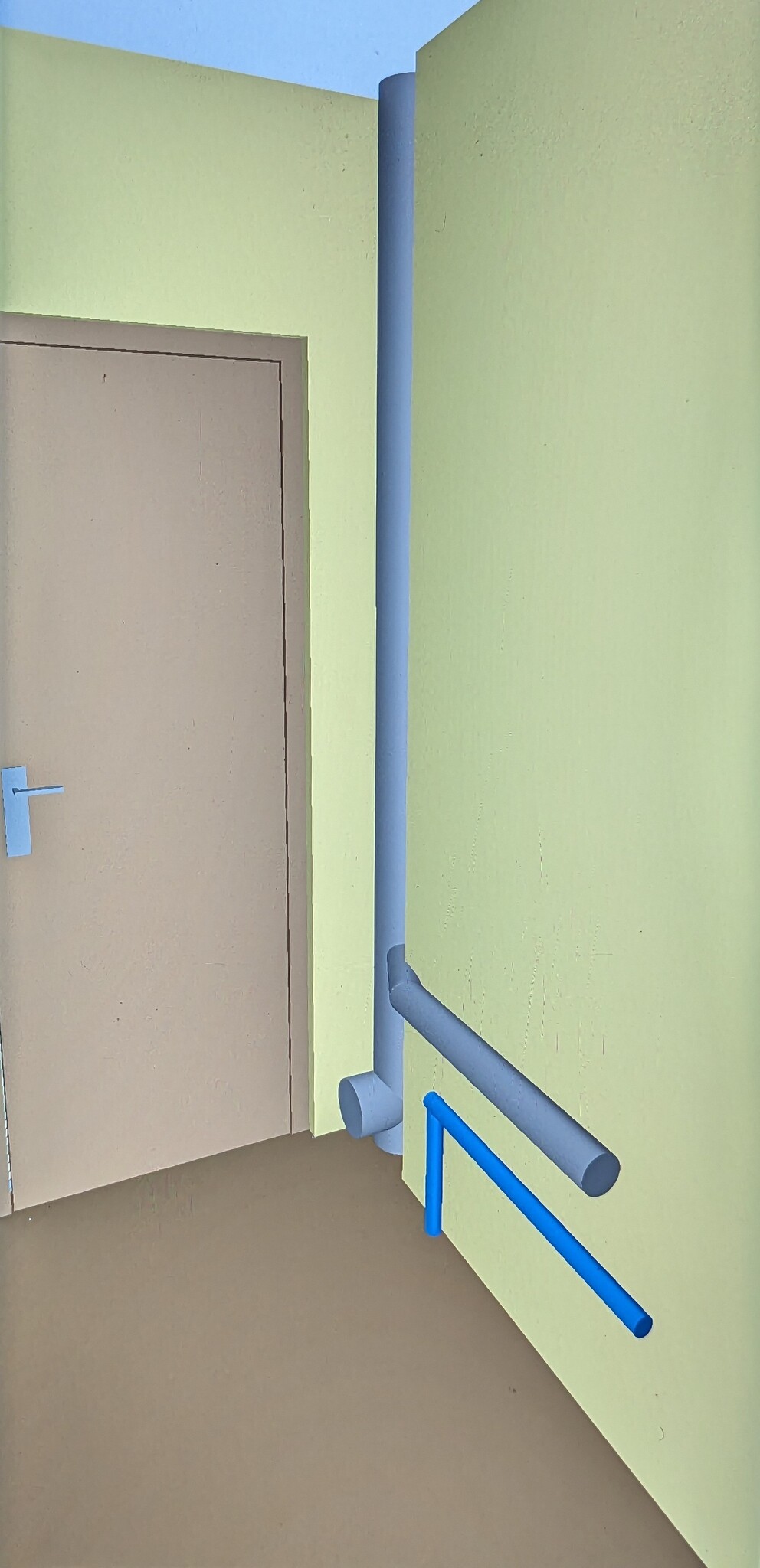

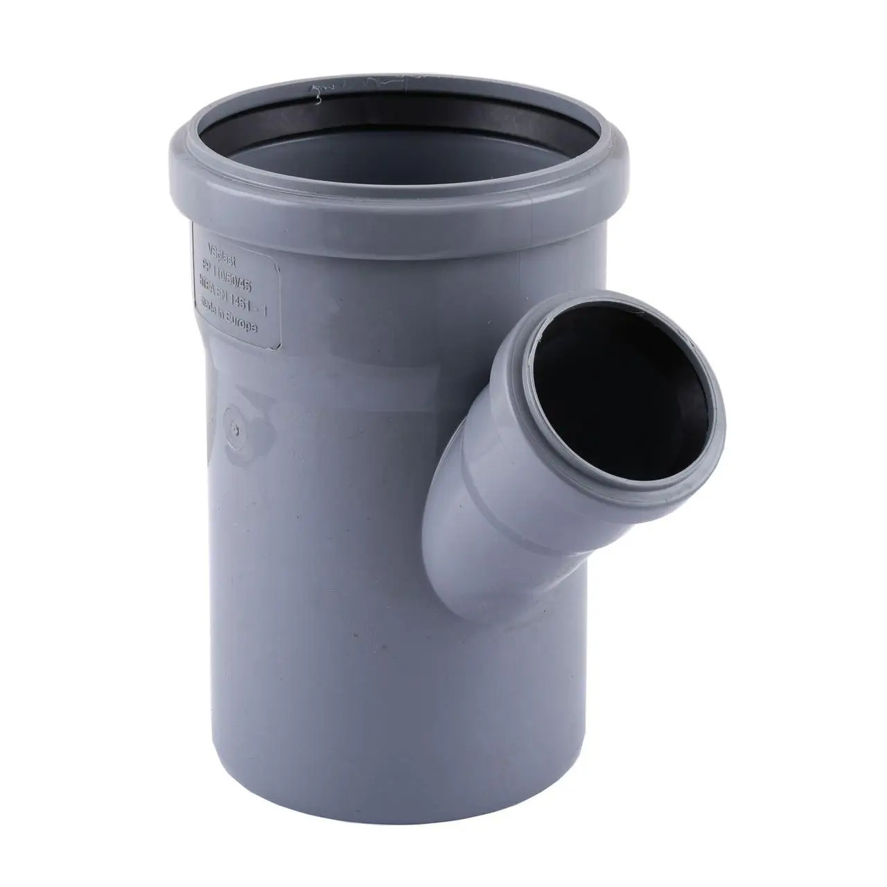

Добавляєте трійник у каналізацію під 50 трубу, як на малюнках (але правильно - з хомутами і фіксацією до стіни, щоб труба не сповзла) та закриваєте, наприклад, гіпсокартоном. До відводу каналізації від забудовника, при бажанні, можна зробити доступ (буде як ревізія). Двері ставите шириною 70см, замість 80см. І ніякого перепланування не треба робити.
