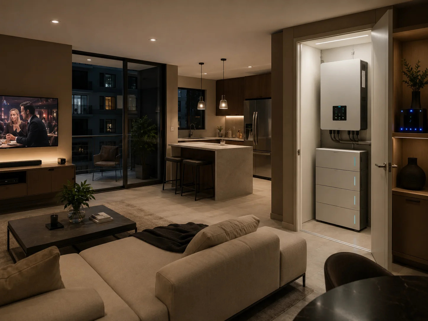

Гібридний інвертор та сучасні акумулятори (особливо надійні та довговічні літій-залізо-фосфатні батареї) займають чимало місця і мають значну вагу. Лише один якісний акумулятор на 5 кВт може важити понад 45 кілограмів.
- Вентиляція та охолодження. Інвертор під час активної роботи та зарядки нагрівається, тому він використовує вбудовані вентилятори. Категорично не можна ховати його в маленьку глуху шафу без доступу свіжого повітря. Ідеальне місце для обладнання — простора технічна шафа в коридорі, гардеробна кімната або спеціально спроєктована ніша з вентиляційними отворами.
- Рівень шуму. Вентилятори системи охолодження можуть видавати помітний шум. Через це монтувати систему на стіні, яка межує зі спальнею або дитячою кімнатою, є дуже поганою ідеєю.
- Несуча здатність стін. Якщо Ви плануєте закріпити масивний інвертор та батарею на стіні, вона обов’язково має бути капітальною (з цегли або бетону). Звичайна перегородка з одинарного гіпсокартону просто не витримає такого навантаження.
