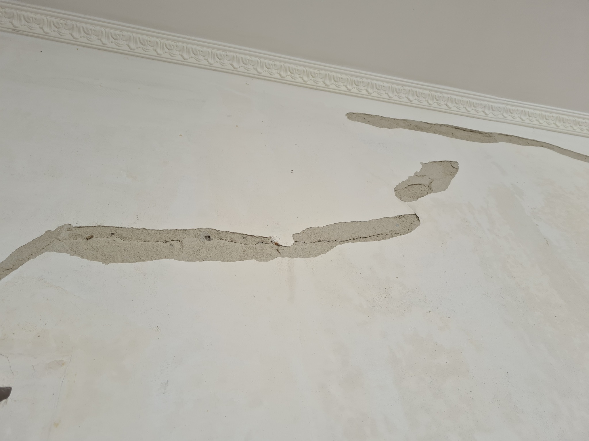

Под старыми обоями, которые достались от предыдущих владельцев по наследству, в большом количестве встречалась лопнувшая шпаклевка (это даже визуально было видно по вздутым обоям). Я это всё дело позачищал, зашпаклевал, но сегодня при поклейке новых обоев на уже визуально "здоровую" стену снова в разных местах начала трескаться шпаклевка и обои опять же вздуваются... При этом в другой комнате, где была эта проблема, вчера положили декоративную краску (Feidal Velvet Dekor) и вроде всё нормально.
В связи с этим вопрос: нанесение декоративной краски действительно будет в таком случае хорошим решением проблемы плохо заштукатуренных/зашпаклеванных стен или это мне просто повезло и в дальнейшем и под краской может ещё потрескаться и нужно по-новой перешпаклевывать стены с армирующей сеткой?

Проблема не через шпалери чи будь яке фінішне покриття, треба вирішити адгезію між шаром шпаклівки і штукатурки а також дізнатись причину тріщин. Проблему з адгезієї вирішується якіним грунтом, тріщини потрібно обробити армуючою лентою але важливо щоб поверхня не мала динамічної трансформації, бо якщо вона не стабільна то її не спасуть армуючі ленти
