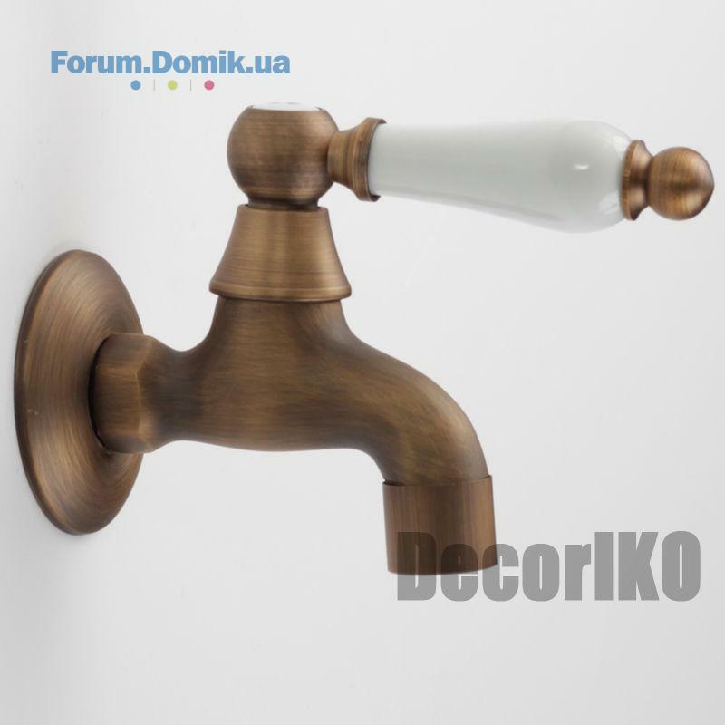

Феликс88
108
09 декабря 2014
22 янв 2015 06:38
При строительстве бани, необходимо не забыть и о качественном кране.
