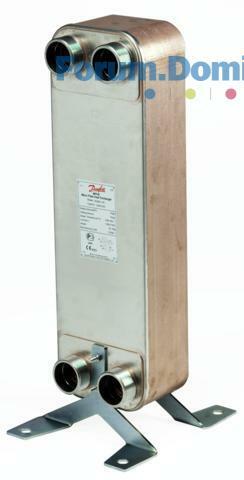

Водяной теплый пол в квартире возможен, при условии монтажа отдельной замкнутой системы ТП, с насосно-смесительным узлом. Источником тепла может быть центральное отопление, но только лишь при подключении через пластинчатый теплообменник,
который передает тепло теплоносителя ЦО теплоносителю ТП без смешивания жидкостей, таким образом не вмешиваясь в работу системы ЦО и не изменяя давление. Излишней нагрузки на систему ЦО не будет, так как водяной теплый пол работает вместо радиаторов, которые полностью демонтируются. Подключать ТП к системе ЦО напрямую категорически запрещено.
Боятся протечек так же не следует, трубу петли ТП можно повредить только физически (просверлив перфоратором), низкое давление ее не разорвет, служат трубы ТП 50 лет.
Альтернативным источником тепла для ТП может быть тот же упомянутый бойлер или электрокотел.

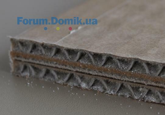

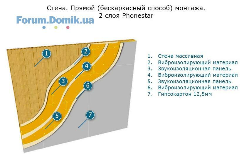

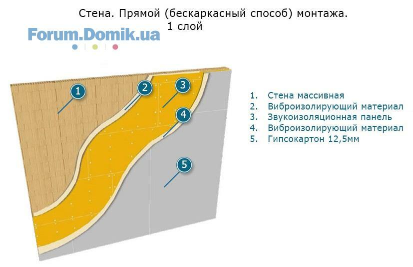

Для уменьшения толщены конструкции для звукоизоляции, можно использовать звукоизоляционные плиты (на фотографии во вложении).
Принцип их действия:
1. Звуковая волна сначала сталкивается с плоским слоем целлюлозы (если звук из соседнего помещения), листовым шумоизоляционным материалом, обладающим большой массой (12,5-25 кг на кв.м в зависимости от производителя плиты).
2. Второй слой - слой минерального наполнителя со специально подобранным гранулометрическим составом. Мельчайшие частички этого наполнителя приходят в движение, и происходит преобразование звуковой энергии не только в тепловую, но и в кинетическую, затрачиваемую на перемещение находящихся во взвешенном состоянии частиц наполнителя.
3. Третий слой - слой целлюлозы с криволинейной поверхностью, дополнительно преломляющий и рассеивающий звуковую волну.
В зависимости от производителя и серии продукта, вышеуказанные слои могут повторяться многократно: звуковая волна рассеивается, преломляется, отражается и поглощается в каждом из слоев каркаса. Таким образом, уровень исходящего воздушного шума после прохождения сквозь панель снижается примерно до 70-75%.
Кроме-того такой тип звукоизоляции, благодаря своей конструкции, является хорошим утеплителем.
Соответствующий материал предусматривает возможность крепления без использования несущего каркаса (на клеящий состав), вся толщина конструкции составит от 3,1 до 4 сантиметров при установки звукоизоляционных плит в один слой или от 4,5 до 5,5 сантиметров при установке в два слоя (в зависимости от производителя используемых материалов). Верхний слой выполняется из гипсокартонная (сечение соответствующих решений на схемах во вложении).
К сожалению, из-за веса материалов и особенности конструкции звукоизоляции, выполнять бескаркасную схему можно только на стенах, для потолков обязательно нужно использовать несущий каркас (с каркасом толщина конструкции составит от 5 до 8 сантиметров, в зависимости от используемого профиля и количества слоев звукоизоляционных плит).
