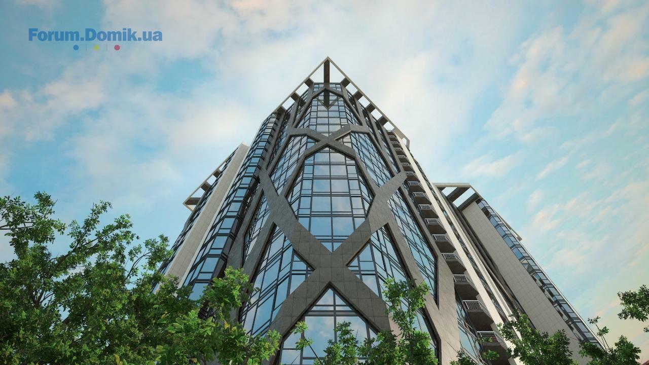

Тему новостройки ЖК Sherwood утопили в любви к прекрасному (девочкам из ОП) и обсуждению стройматериалов, где модераторы, аусь?
Да, я старый ворчун.
Соседи, вы не спрашивали на встрече про венец, он исчез совсем или будет, но позже?
Балконы, как я понял, были в первоначальном варианте, но потом от них отказались?
Или это лестничные клетки были раньше по бокам?

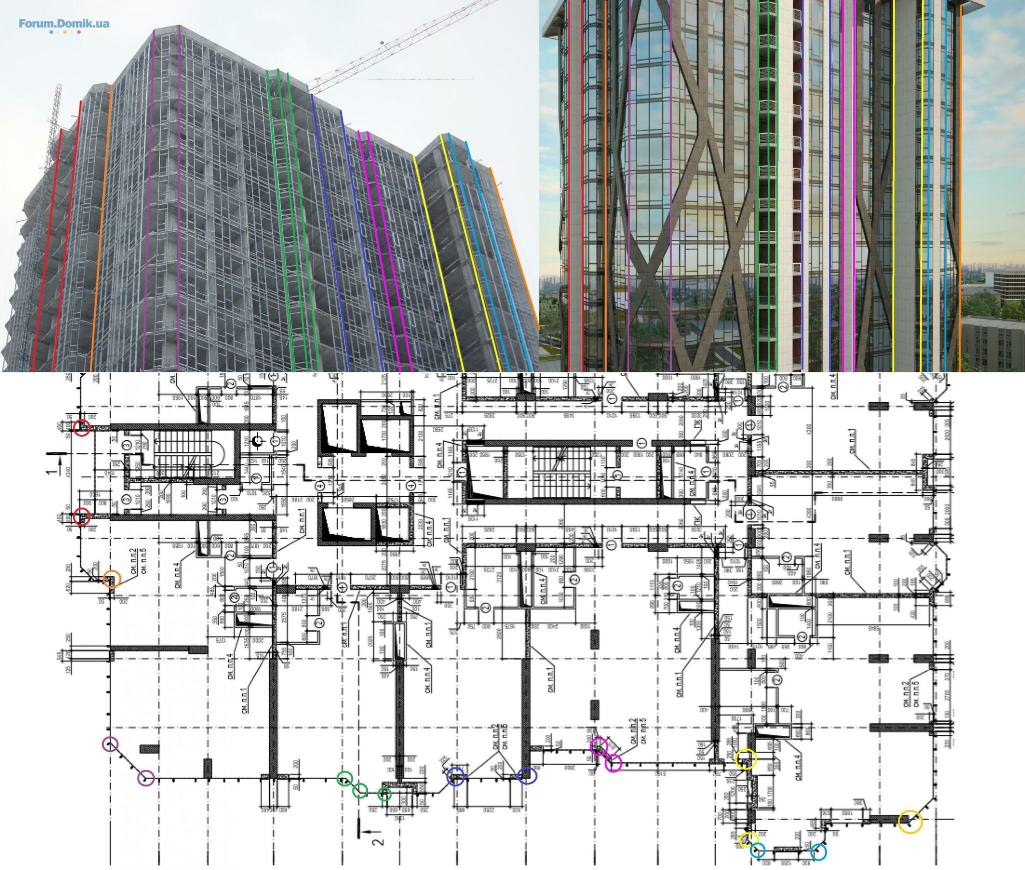

Сравнить визуализацию Нашего дама и реально использованных конструктивных решений, можно на изображении во вложении (схема состоит из визуализации, фотографии соответствующей стороны здания, по состоянию на 01.01.2016 и кладочного плана соответствующего сегмента). Идентичные оси по зданию на всех элементах отображены идентичным цветом.
Балконы отображенные на визуализации, теперь - застекленные полуэркеры у однокомнатных квартир (на схеме указано тремя зелеными линиями).
Основная лестничная клетка находиться в нише, на схеме находиться между двумя красными линиями (напротив лестничной клетки установлен временный внешний грузовой лифт).

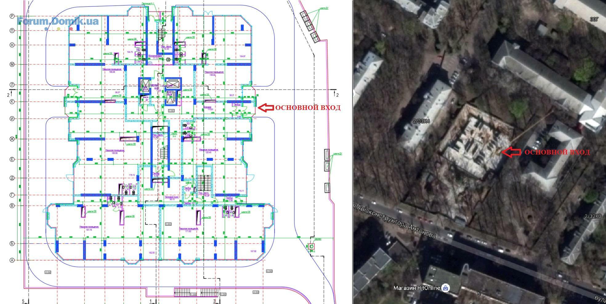

Цитата "Геллерт":В ОП сказали, что вход в подъезд будет со стороны прокуратуры.
Основной вход действительно будет находиться напротив военной прокуратуры (с правой стороны здания, если стоять лицом к Нашему дому, со стороны улицы Авиаконструктора Антонова).

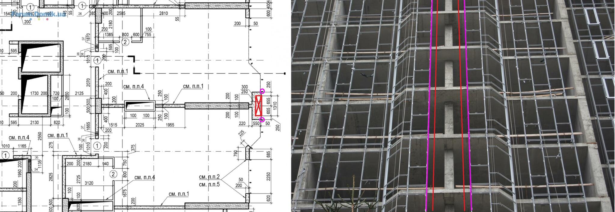

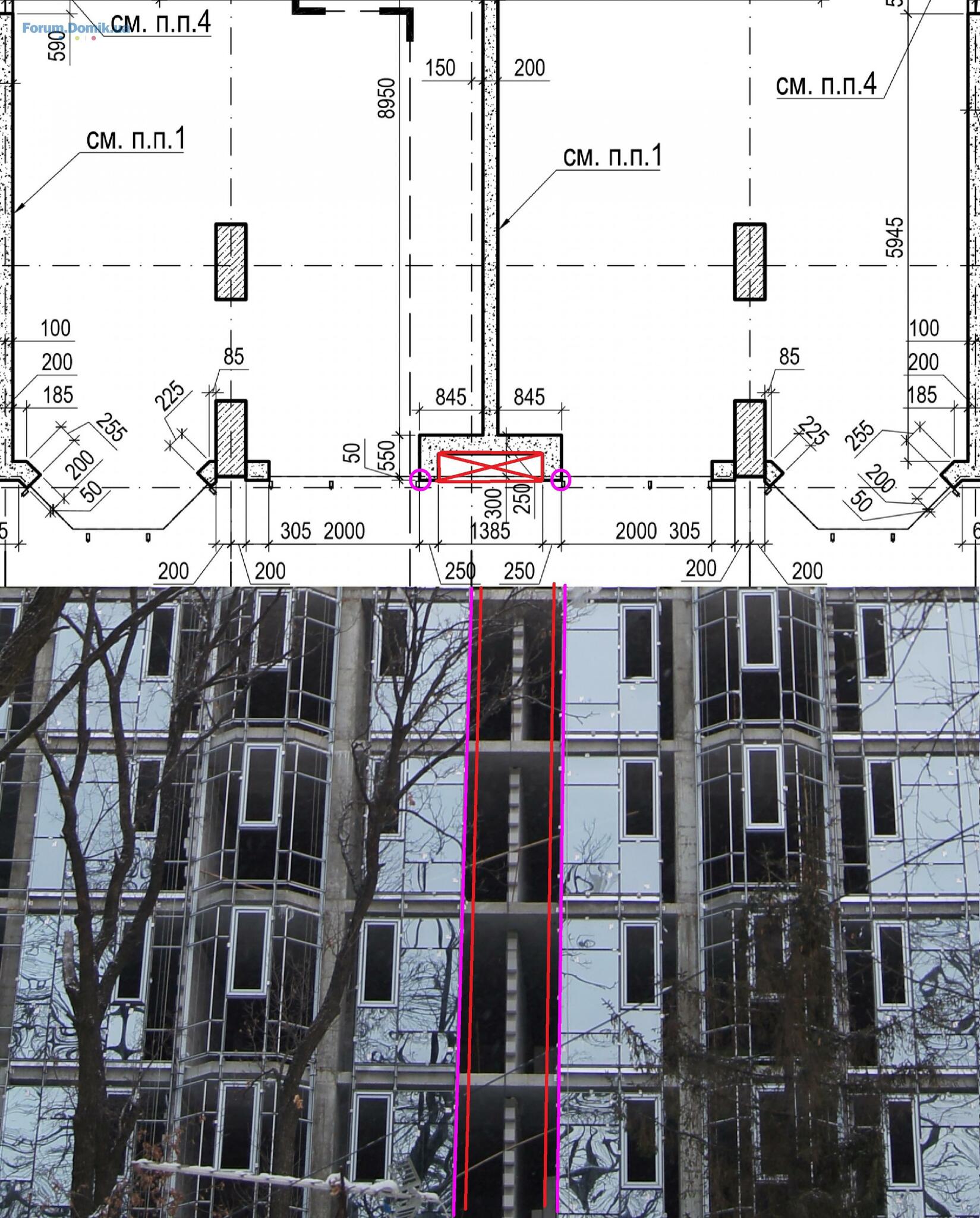

Цитата "Ivga-kiev":
Где предусмотрены места для кондиционеров и дренажная система,учитывая особенность дома с панорамными окнами?
В однокомнатных квартирах, предусмотрена специальная ниша для размещения кондиционеров, глубина нищи 300 миллиметров, ширина 1310 миллиметров и высота 3000 миллиметров (теоритически на всю высоту этажа). Во вложении - схема соответствующей ниши (из кладочного плана) и фотографии соответствующей части конструкции, где красным обозначены контуру будущей нищи (на фотографии указано ориентировочное место расположения), фиолетовым обозначено крайние алюминиевые стойки окна). Следует обратить внимание, согласно кладочному плану, одна ниша общая для двух квартир.
Согласна планом застройщика, соответствующие ниши будут закрыты декоративными решетками (визуализации пока нет), а сегменты между окнами и декоративными решетками (между фиолетовыми и красными линями на фотографии) будут закрыты керамогранитом. Аналогичная схема размещения кондиционеров предусмотрена для однокомнатных квартир на фасаде, со стороны улицы Авиаконструктора Антонова (только ширина ниши немного больше - 1385 миллиметров).
В соответствующей конструкции должна быть предусмотрена дренажная труба для отвода конденсата.
Застройщику, в свою очередь, необходимо подготовить ответы на следующие вопросы:
1. Предоставить разрез соответствующего элемента конструкции, с указанием мест для установки кронштейнов крепления кондиционера внутри ниши и точки подключения дренажных каналов.
2. Уточнить количество кондиционеров, предусмотренных для каждой квартиры (исходя из размеров ниши, можно теоретически поместить по 2 внешних блока кондиционера для каждой квартиры)
3. Подготовить визуализацию и пример декоративной решетки, с проработкой схемы ее монтажа и демонтажа, связанного с монтажем самого внешнего блока кондиционера и его последующего обслуживания.
