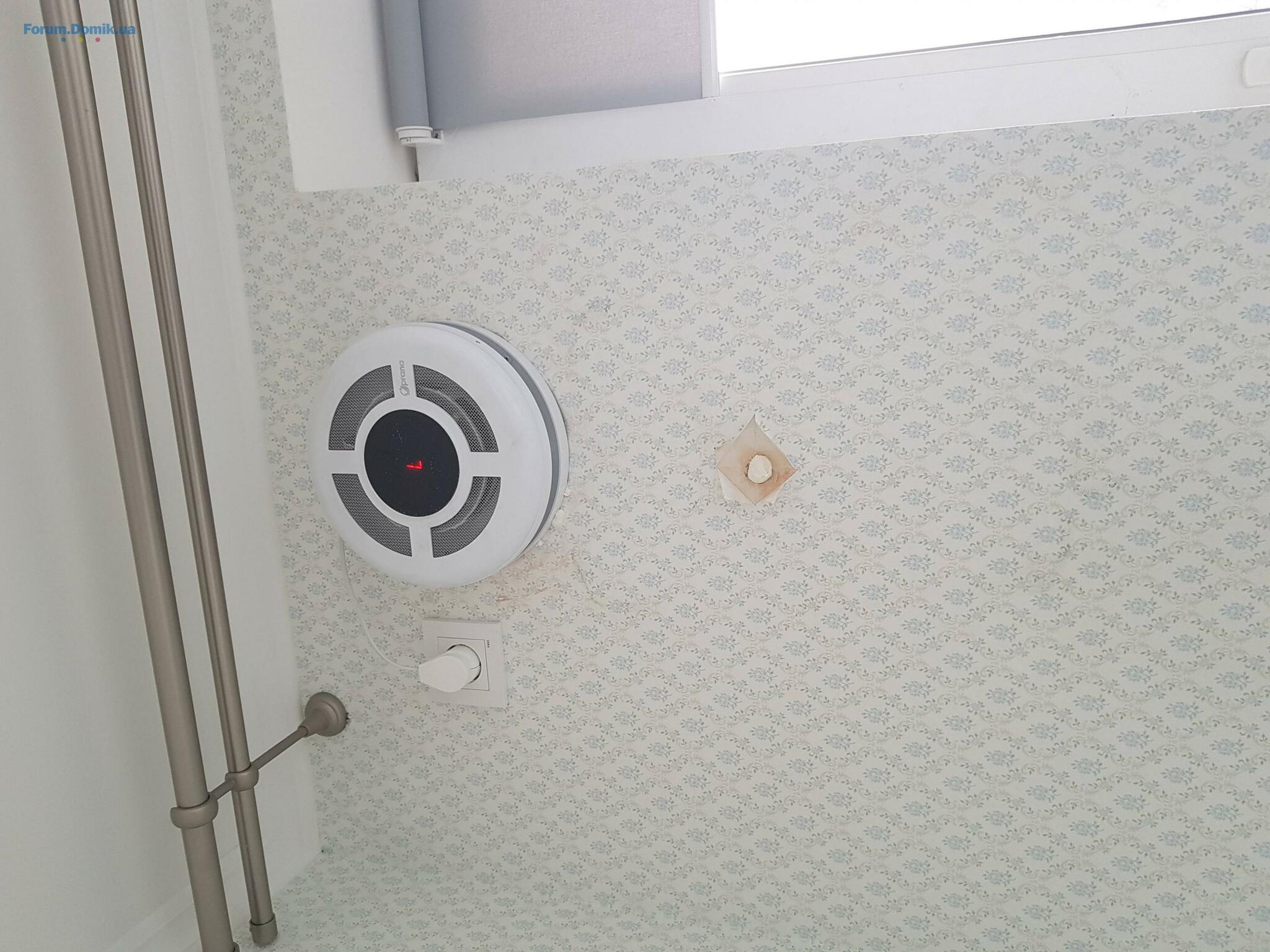

А Прана выглядит так, правда это фото 200g, 200c - также но снаружи чуть высовывается

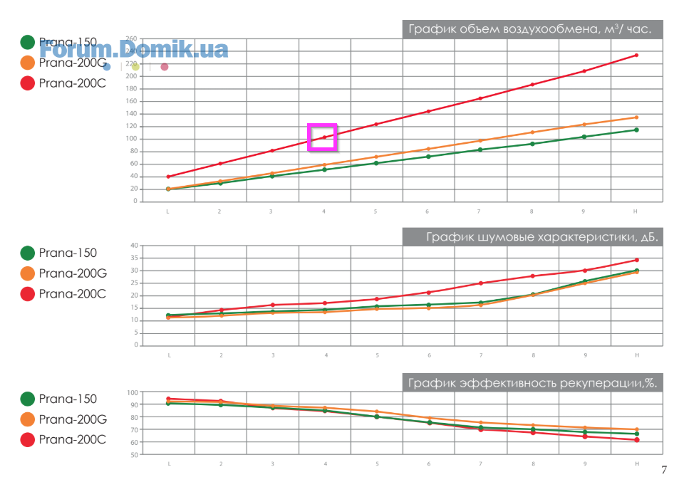

Цитата "SkyWorker":Там на 4ке из 10 - примерно 100м3 должно быть по идее

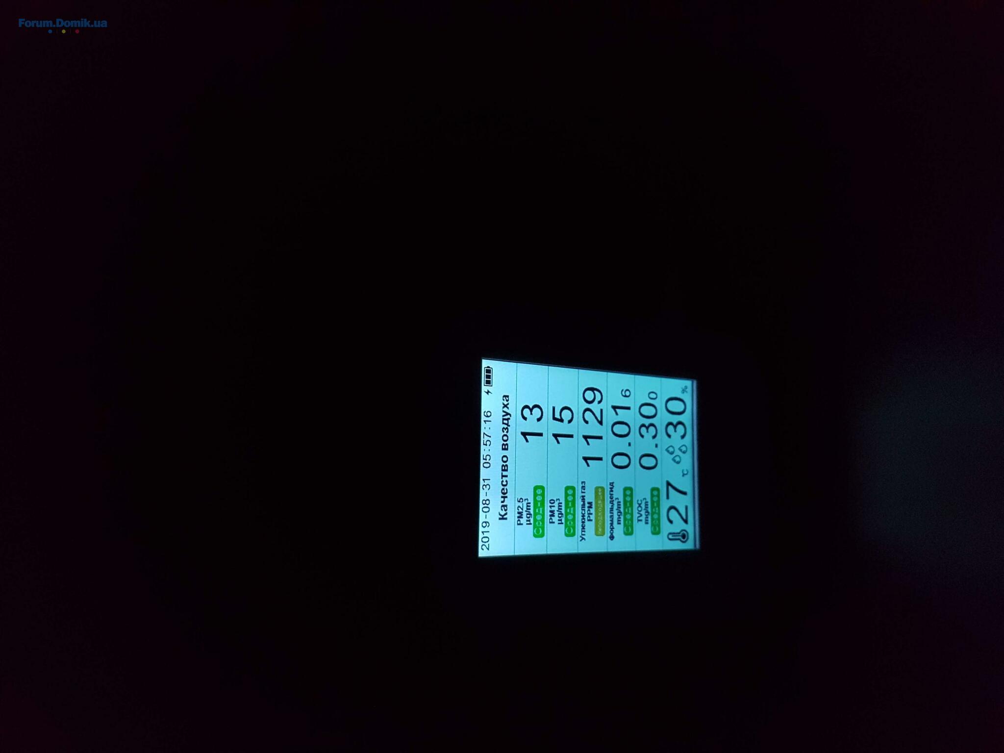

Даже если 100 -- всеравно CO2 расти не должен.
Если есть желание/возможность -- предлагаю провести небольшой эксперимент: тупо поставить напольный вентилятор сбоку рядом -- чтобы весь приходящий воздух сдувался в глубь комнаты.
Т.к. датчик работает постоянно, то могу добавить, что результат хорошо повторяется.
А датчик в метре под рекуператором -- возможно та воздушная "петля" как раз мимо него и проходит.

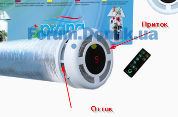

-- так, судя по ранее приведенной схеме, у него "забор" на "внутренней" части трубы -- т.е. кулек он вообще не надует -- весь подаваемый воздух прямо из этого кулька и будет высасываться.
Хотя вытяжной вентилятор там на пару кубов "слабее" -- может что-то и надует...
Понятно что кулек на "шапочку" одевать
На 4ке кулек 30 л наполняется примерно за 4 секунды а кулек 120л - за 16 сек. Получается 120/16*3600/1000 = 27м3, а не 100м3
На максимуме (10ка) кулек 120л наполняется за 3-4 секунды, т.е. около 140м3, а не 240м3
Понятно что метод не очень, но лучшего я не придумал :) Тем не менее это наверное объясняет ситуацию с CO2.
