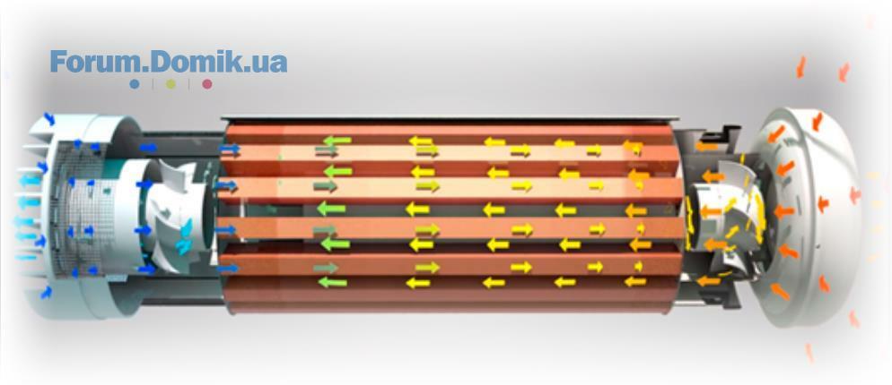

Цитата "Kiirk":Поделюсь своими соображениями насчет рекуператоров.
Из всего что сейчас есть на рынке и может подойти лично мне (учитывая нюансы планировки и бюджета для 2к квартиры на 5м этаже) предварительно остановился на 2х/3х рекуператорах Prana 200C, позиционирующихся как полупромышленная модель.
Я недавно поставил2 штуки прана 200g в спальне и детской. Этаж 14. Не продувает. На минимальной скорости не слышно. При этой скорости 20м3 в час. На 2 ее уже слышно как тихий вентилятор в ванной. В принципе спать можно но не всем :)
В этом плане 200c с ее 40 м3 на минимуме выглядит отлично т.к. мне 20 маловато но учтите минимальную толщину стены. Для 200с это 50см. В 200g 44см. Кстати 200g посоветовали т.к она не продувается в отличии от 150. Да я брал чтоб шум с улицы не мешал спать. В этом плане доволен.

> Приток і витяжка працюють одночасно, повітряні потоки не змішуються.
Если это значит, что одновременно работает два вентилятора -- получается тупо "закольцовка" потоков.
Если это они стандартный режим "дыхания" так описали -- производительность нужно делить на 2. Всеравно больше 60-ти получается, но возможно он у вас в неудачном месте стоит -- не может всю комнату "продусть". Или, наоборот, -- датчик CO2 в неудачном месте стоит...
- выдувает по центру - затягивает с боков
Дует одновременно, но минус - ближний вентилятор не глушится и слышен начиная со 2й скорости
Датчик стоит на тумбочке почти под рекуператором...
Так это 100% "закольцовка" получается -- особенно если вентилятор маломощный (не может далеко воздух отбросить).
Т.е. весь воздух что рекуператор подал -- он же и "высасывает" -- за минусом конвекции на границах...
