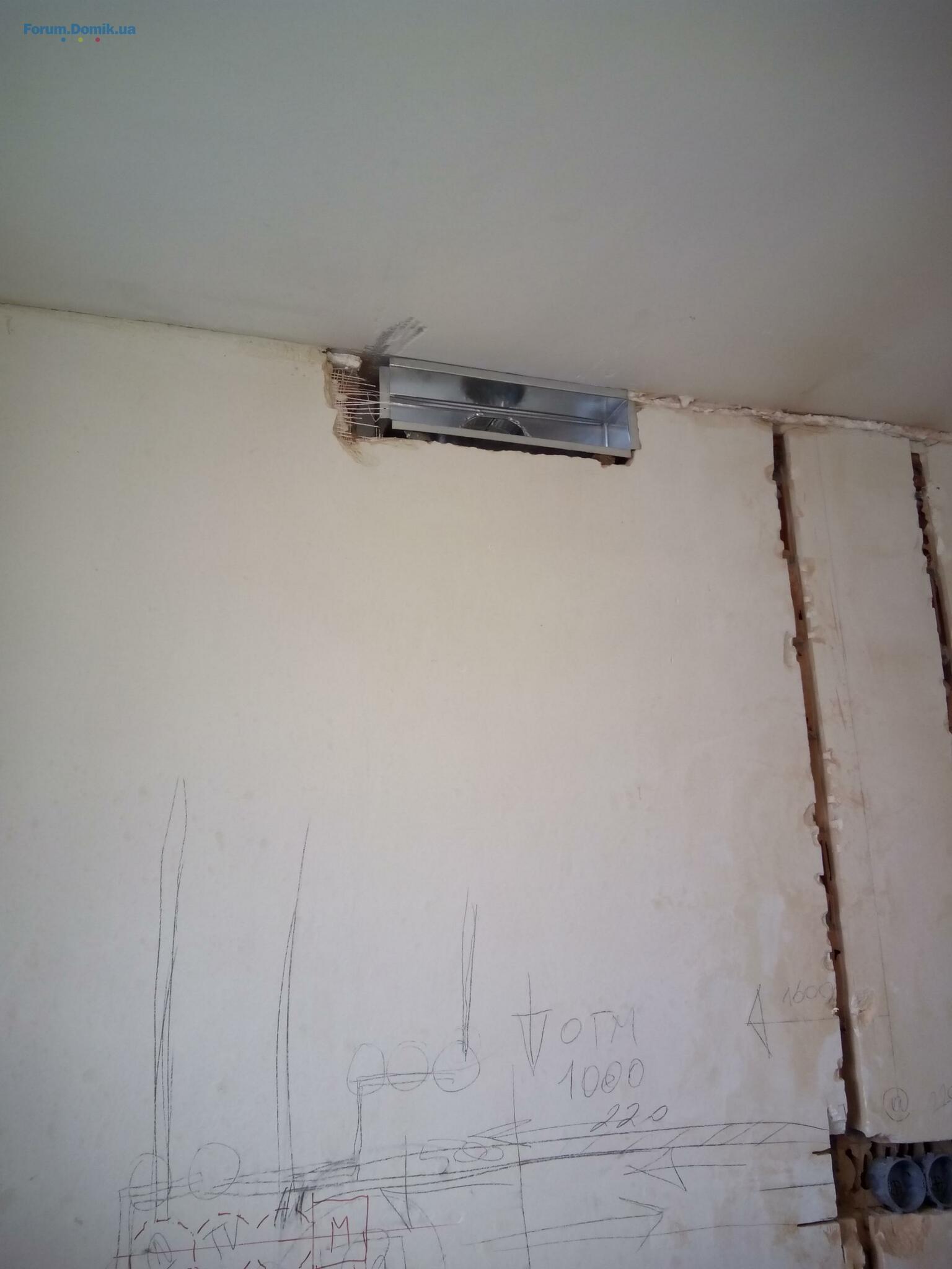

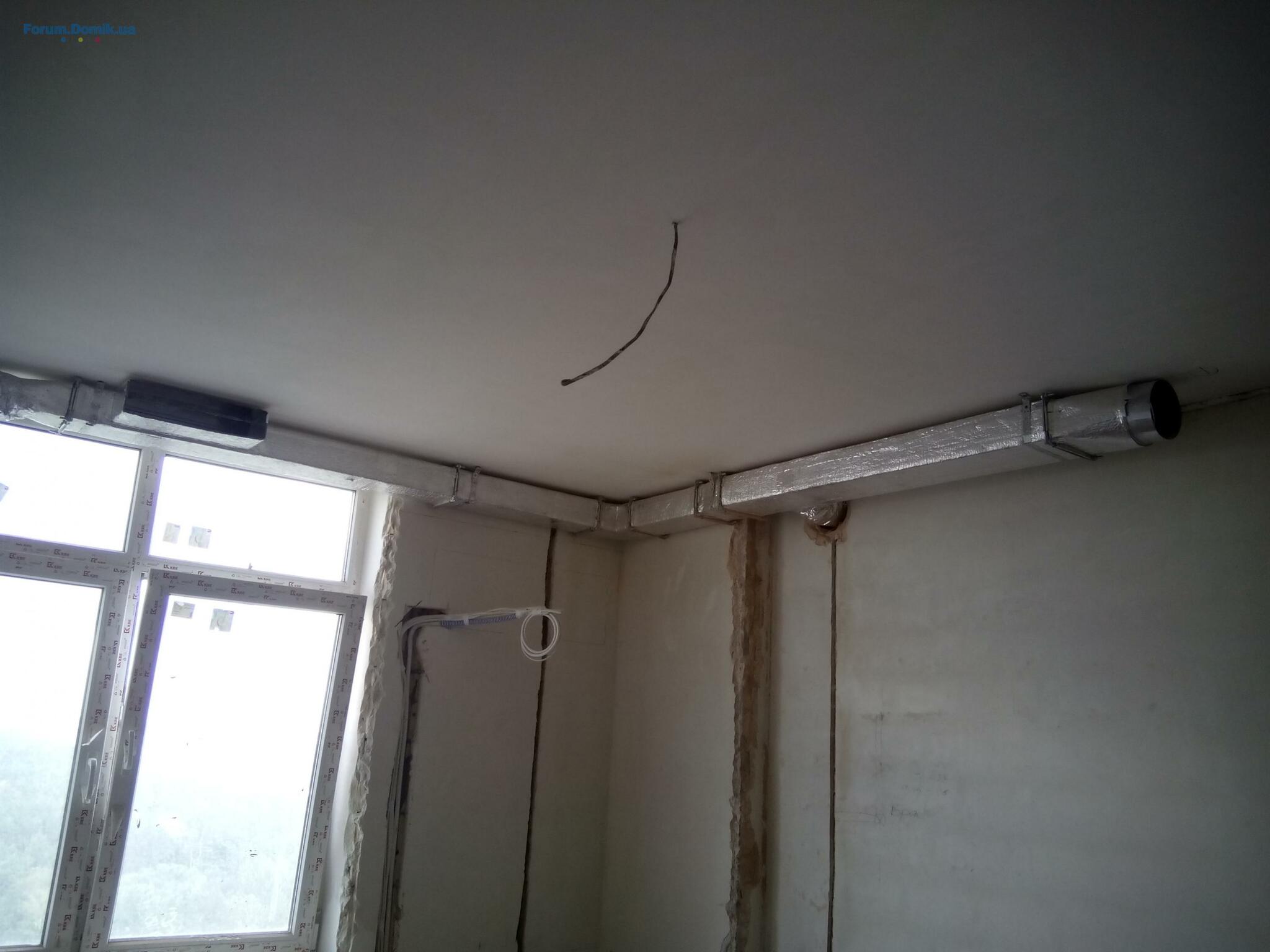

Здравствуйте, смысл сделать приточно-вытяжную вентиляцию есть всегда, но этот смысл имеет место если есть финансы на осуществление данной идеи. В кухню можно завести приток, а вот в санузел не нужно делать. Если интересно скину фото моего обьекта в реализации (да в принципе тут на форуме есть мои фото). Можно будет даже сьездить посмотреть на мой обьект - там всё скрытого монтажа как кондиционеры так и вентиляция.
