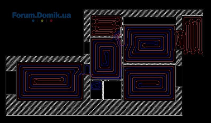

Цитата "Язнаю":
Хватит ли котла и насоса - зависит от того какая у вас квартира (кол-во комнат, площадь) и сколько контуров теплого пола вы собираетесь монтировать (на всю квартиру или отдельные помещения), а также как вы собираетесь использовать теплый пол: как основной источник отопления или как дополнительный подогрев для комфорта. Немаловажно также на каком этаже у вас квартира. По поводу лоджии тоже неоднозначно: у одних это кухня, у других - это спальня. Уточните, тогда дам более развернутый ответ.
Схему скиньте - я посмотрю
Схема ТП

Цитата "a_andru":
[attachment=0]Схема ТП.jpg[/attachment]
я конечно не спец, но как то много у вас теплого пола ))в плане от стенки до стенки...вы же учтите места где мебель будет и кухня с техникой, да и покрытие пола надо учитывать вы же знаете что под деревянные полы теплый пол не желательно, как минимум потому что у дерева низка теплопропускная способность
a_andru
a
296
23 березня 2016
10 лют 2017 12:54
Мебель это такое, сегодня здесь, завтра там. Оставил неподвижную только кухонную мебель. На остальных участках я решил пренебречь этими выкрутасами.
Интересно а что по деньгам ? и во сколько обойдется это удовольствие с точки зрения коммуналки?
Какое напольное покрытие вы планируете?
Там где лоджия, кухня у вас?
ДА
Чисто гипотетически , не больше чем у других.
Возможно ламинат. Но все может поменяться.

10 лют 2017 15:33
Цитата "a_andru":
ДА
Тогда, исходя из вашей схемы, я вижу, у вас три контура получается. Для этого, если в семье не будет мерзляков, то вполне можно без радиаторов обойтись, при условии что теплый пол будет правильно смонтирован (пирог: экструдированный полистирол не менее 3 см (если не первый этаж), труба РЕХ 16, толщина стяжки над трубой не менее 3 см; на лоджии укладка змейкой от ПОДАЧИ (не обратка) с шагом 10 см, дальше улитка с шагом 15 см. При выполнении этих требований на трех контурах можно обойтись системой ограничения на обратке, и вовсе не обязательно устанавливать систему смешивания с доп узлом (насосом). Все выше мной написанное касается только выше первого этажа. Для первого этажа совсем другие требования. Берите на вооружение и контролируйте исполнителей от всяких роду косяков из-за которых вы будете мучиться потом не один десяток лет.

10 лют 2017 15:37
Цитата "Язнаю":Тогда, исходя из вашей схемы, я вижу, у вас три контура получается. Для этого, если в семье не будет мерзляков, то вполне можно без радиаторов обойтись, при условии что теплый пол будет правильно смонтирован (пирог: экструдированный полистирол не менее 3 см (если не первый этаж), труба РЕХ 16, толщина стяжки над трубой не менее 3 см; на лоджии укладка змейкой от ПОДАЧИ (не обратка) с шагом 10 см, дальше улитка с шагом 15 см. При выполнении этих требований на трех контурах можно обойтись системой ограничения на обратке, и вовсе не обязательно устанавливать систему смешивания с доп узлом (насосом). Все выше мной написанное касается только выше первого этажа. Для первого этажа совсем другие требования. Берите на вооружение и контролируйте исполнителей от всяких роду косяков из-за которых вы будете мучиться потом не один десяток лет.
Подумывал про вариант на лоджии сделать отдельный контур.
Этаж не первый
Язнаю
246
15 грудня 2016
10 лют 2017 15:43
Этаж не первый
не стоит заморачиваться, киньте туда змейку от подачи с шагом 10 и все. Если сделаете как вам написал, будет у вас тепло, только не забудьте на коллектор расходомеры поставить с RTL клапанами - тогда точно все будет работать как часы.
Язнаю, распиши пожалуйста и для первого этажа какие там особенности установки тёплого пола. Спасибо большущее!
Честно говоря, в квартире на первом этаже, я бы с теплым полом совсем бы не заморачивался, его корректно сделать на первом этаже многоквартирного почти не реально. Смысл правильного ВОДЯНОГО теплого пола на первом этаже есть только в частном доме (котедже).
Объясню почему. У жителей второго и выше этажей есть преимущество: у них пол подогревается, собственно, не только теплоносителем теплого пола, а еще и отоплением нижней квартиры (проще говоря, соседом снизу). К сожалению жители первых этажей такого преимущества лишены и это один из их минусов, а также плюсов цены квартир этого этажа. Если по сути, то у жильцов первых этажей пол сам по себе очень холодный из-за холода почвы под полом, которая являясь холодной самой по себе еще и забирает тепло с квартиры. Что для этого нужно во избежание этих неприятных и теплозатратных моментов? Сделать надлежащую теплоизоляцию пола, а для первого этажа корректной она будет если толщина экструдированного полистерола будет не меньше 10 см + 2см труба + 4 см стяжка над трубой + 1,5 см Финишное покрытие. В итоге считайте сами, толщина пирога будет почти 18 см. Оно вам надо? Ведь это уменьшение высоты потолка, а также колоссальные затраты на бетонные работы по всей квартире ибо надо будет пол делать в один уровень по всей квартире плюс материалы, которые стоят совсем недешево.
Если очень хочется все же теплый пол на первом этаже, то в качестве изоляционного утеплителя можно применить МУЛЬТИФОЛЬГУ у нее теплоизоляционные качества гораздо ниже чем и полистирола, но все же есть. НО в свободной продаже у нас я ее и не встречал, хотя особо и не искал, если задаться целью, то, думаю, можно будет и найти. Второй выход - электрический или инфракрасный теплый пол, но воздействие его на человеческий организм вкрайне негативно. В большинстве штатов США по кодам они вообще запрещены.
Самое главное, не ведитесь на этот ПЕНОФОЛ (вспененный полиэтилен с красными квадратами на ней), который как я писал ранее применяется только для удобства укладки трубы и вовсе не обладает теплоизоляционными свойствами, так как под бетонной стяжкой он сжимается до толщины бумажного листа, а микронный слой фольги под воздействием агрессивной среды бетона разлагается в считанные дни если не часы. Кроме того, фольга вовсе не обладает теплоотражающими свойствами в закрытых полостях (в бетоне). Не путать только с мультифольгой, ее устройство совсем другое.
Конечно можно сделать и обычный теплый пол и на первом этаже, более того и греть он будет, но в таком случае 30-40% генерируемого им тепла будет уходить в землю, а это дополнительные нагрузки на котел, и бессмысленные дополнительные расходы за газ или иной источник энергии.

Цитата "a_andru":
Я не спец. Начитался в интернете. Насмотрелся ютуба.
Нарисовал схему ТП по всей квартире 66 м2.
Вопросы:
-Хватит ли котла который нам впаривают,
-Хватит ли его насоса, чтоб не ставить на доп. насос на гребенке.
-Хватит ли ТП на совмещенной лоджии. Очень хочется без радиаторную систему.
и еще куча вопросов.
Схему сюда выкладывать?
Думаю это не всем интересно.
Здравствуйте.Я так к примеру вам скажу,насоса вам не хватит это точно нужно ставить дополнительно. а во вторых, скажем такая ситуэйшен у вас с риди зимы здох насос а на улеце -20 а у вас нет радиаторов что делать будете??

Цитата "gti_pepper":к примеру вам скажу,насоса вам не хватит это точно нужно ставить дополнительно. а во вторых, скажем такая ситуэйшен у вас с риди зимы здох насос а на улеце -20 а у вас нет радиаторов что делать будете??
А откуда такая точность? Если неправильно сделать так конечно же он точно работать не будет. А в двух этажных коттеджах даже на шести контурах превосходно работает, потому руками с плеч и на трезвую голову делалось.
Вовсе неудачный пример. На четырёх контурах можно вполне обойтись без дополнительного узла смешения, а на трёх в квартире 66 квадратов так он и вовсе не нужен. Это раз.
Второе, если при минус 20 у вас сламается насос, так он что пол греть не будет, что ваши радиаторы греть тоже не будет, потому что котёл автоматически отключится полностью из-за поломки.
Что делать? Включить термовентилятор на время ремонта котла. Цена вопроса до 100 грн. Все банально просто. Проблема из ничего.
Вопросы:
Откуда такая информация что не хватит?
Представте такую ситуацию мороз -21 у вас сдох насос , Ваши радиаторы так же не греют. В чем подвох?
