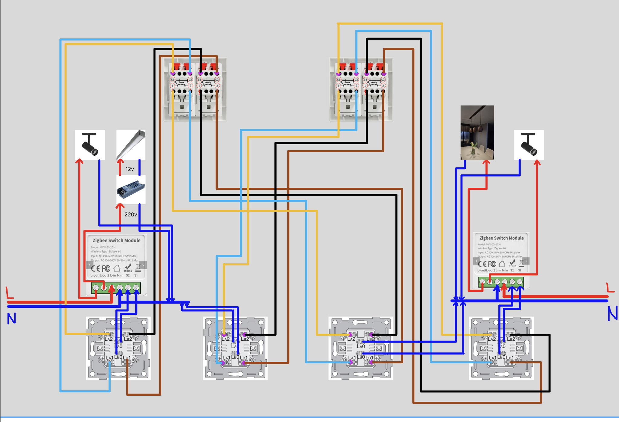

На схемі зобразив підключення частини світла в квартирі
При вмиканні 12V LED, блимає світло самого LED а також час від часу в залежності від того чи включені інші лампочки (справа та зліва на фото) блимання перекидається і на інші точки.
При вимиканні LED - світло перестає блимати
пробував додавати в схему конденсатор 0.22 μF 250v на вході фази(L) в блок zigbee (L-in) зліва та на нуль в блок zigbee(s1) який веде до вимикача і далі на LED. Блимати стає рідше і слабше але проблема не зникає.
модель zigbee 2gang
Як можна вирішити цю проблему? HELP

Можливо, проблема у залишковій напрузі або імпульсах, які надходять на LED навіть при вимкненні — це часте явище з реле без фізичного розриву фази. Ще варіант — слабке навантаження на каналі.
У подібних випадках допомагає встановлення спеціального демпфера або RC-фільтра, не просто конденсатора. Також можна проконсультуватись із майстрами, які мають справу з такими підключеннями щодня
