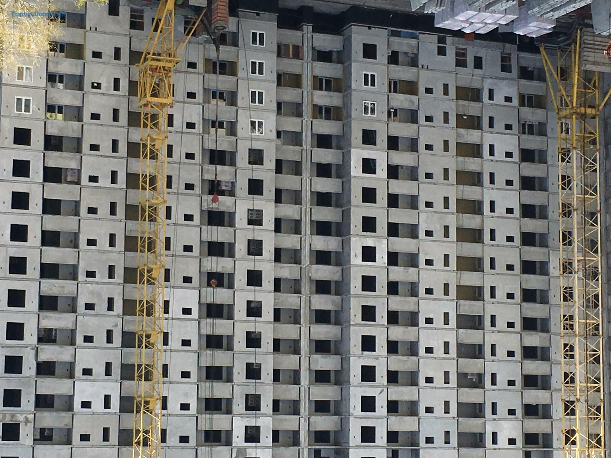

Честно говоря, объединение кухни или комнаты с балконом, или расширение санузла за счёт демонтажа перегородки - нормальные вещи, которые ни как не влияют на дом.
А вот демонтаж панелей между кухней и комнатой - конечно немного странно выглядит.
Ну и как всегда - фото за 15-04-2017. Работа началась в плотную по утеплению и монтажу окон. Вату затащили почти во все квартиры уже.

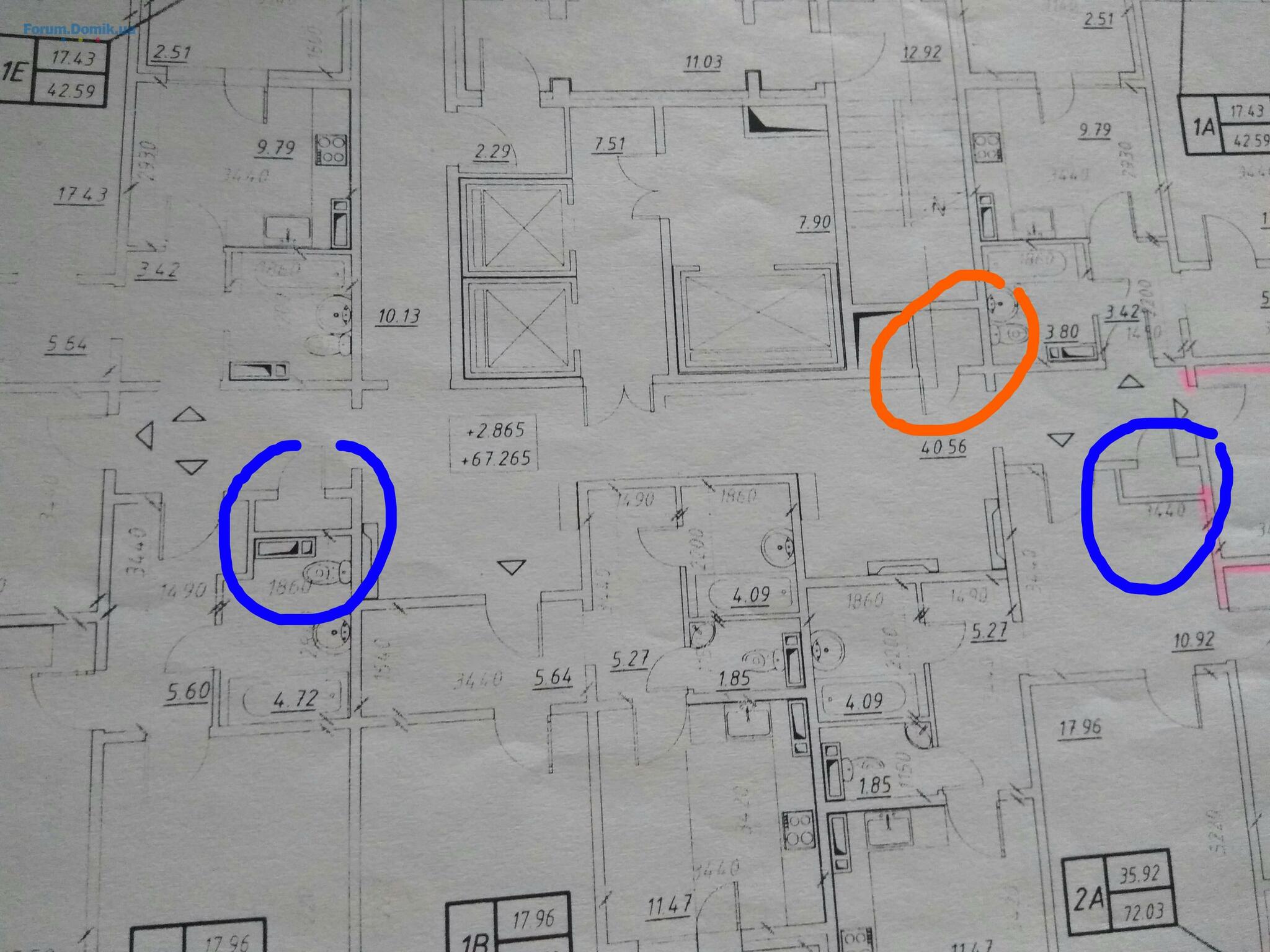

Это отдельные линии, с отдельными узлами учета. При желании использовать бойлер и на кузне, и в санузле, установить нужно будет 2 бойлера.

Цитата "Zuxrab":секция 3, планировка 3А - два стояка: кухня и санузел.
если ставить бойлер в санузле, будет из него горячая вода на кухне? как это делается в панельных домах? счётчик воды на квартиру один значит это "сообщающиеся сосуды"...?
Два вертикальных стояка - два бойлера. В нашем случае, если я правильно понял консультанта в вагончике возле стройки, в этом доме ДБК будет горизонтальная разводка горячей и холодной воды по квартирам из ниши в общем коридоре, поэтому даже при двух точках подключения (санузел, кухня) счетчиков на воду будет по одному на горячую и холодную воду.
Or.ange
O
65
02 октября 2016
19 апр 2017 06:58
Спасибо.
kig777
k
453
24 марта 2016
19 апр 2017 13:17
если по 2 стояка, то надо еще и по 4 счетчика воды на квартиру.... скорее всего стояки в туалете, а на кухню трубы проложены.... хотя еще и канализация нужна... посмотрел на схемы... в этих кухнях вентиляционные ниши длиннее, из 3-х частей... видимо одна для канализации.. а трубы для воды видимо все-таки идут под стяжкой из туалета...
vovkiss1
v
110
01 марта 2016
19 апр 2017 14:40
Я так понял что водоснабжение будет осуществляться из ниш, отмеченных синим горизонтально по квартирам. В таком случае достаточно двух счетчиков: гв и хв. Красным отметил нишу отопления. Там будут ваши тепловые счетчики. Это по 5 секции.
kig777
k
453
24 марта 2016
19 апр 2017 15:07
так это Вы про теплоснабжение.... а стояки водоснабжения - в туалетах... и счетчики там...Цитата "vovkiss1":Я так понял что водоснабжение будет осуществляться из ниш, отмеченных синим горизонтально по квартирам. В таком случае достаточно двух счетчиков: гв и хв. Красным отметил нишу отопления. Там будут ваши тепловые счетчики. Это по 5 секции.
vovkiss1
v
110
01 марта 2016
19 апр 2017 15:16
Цитата "kig777":так это Вы про теплоснабжение.... а стояки водоснабжения - в туалетах... и счетчики там...
А зачем по Вашему нужны в общем коридоре ниши, отмеченные синим? Повторюсь, если я правильно понял консультанта в домике отдела продаж возле стройки, это именно те ниши из которых будет идти разводка Водоснабжения по квартирам под стяжкой.
kig777
k
453
24 марта 2016
19 апр 2017 15:37
это для теплоснабжения-отопления... а холодная и горячая вода подаются по-другому...Цитата "vovkiss1":
