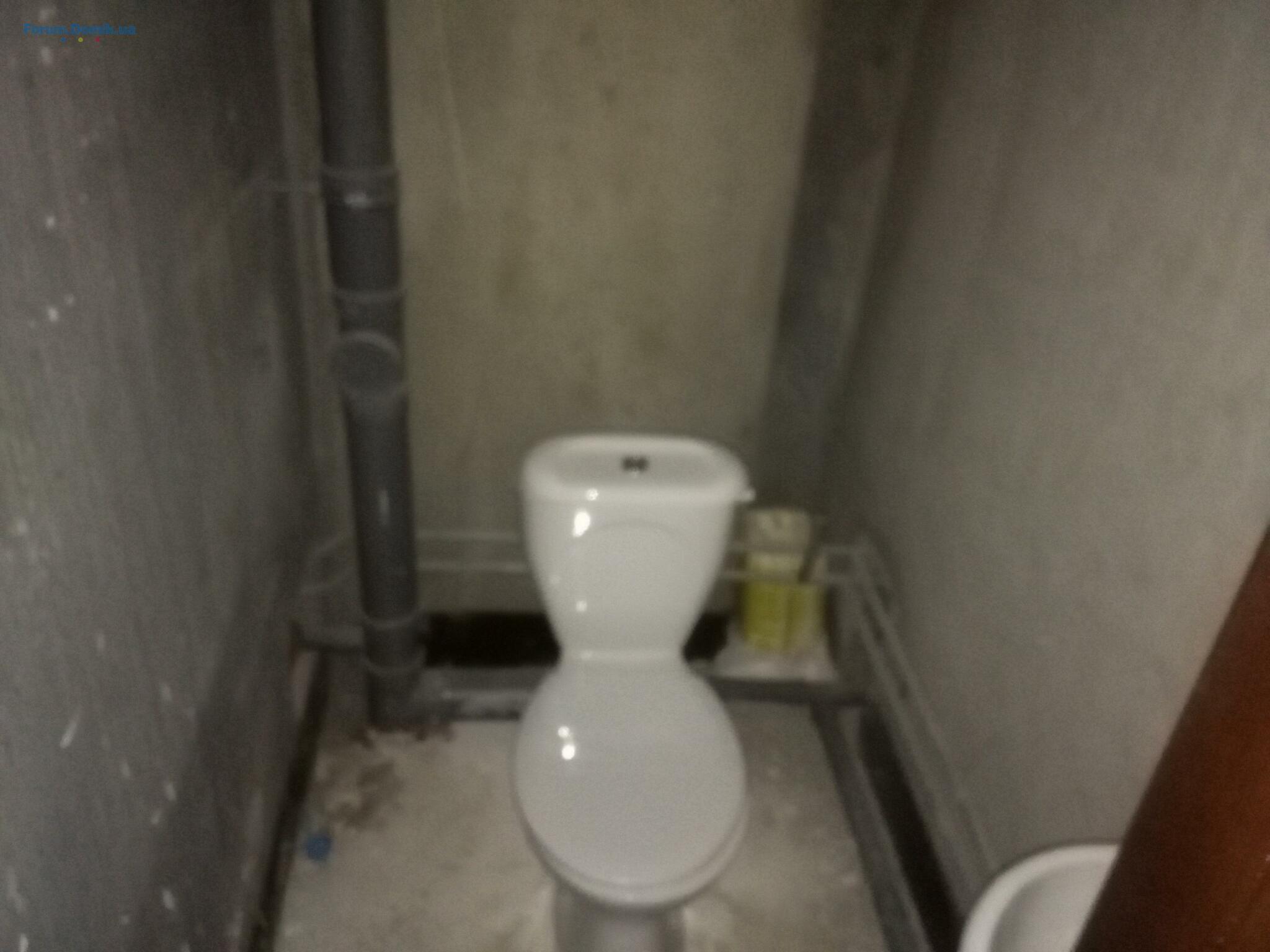

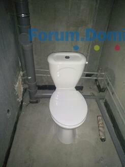

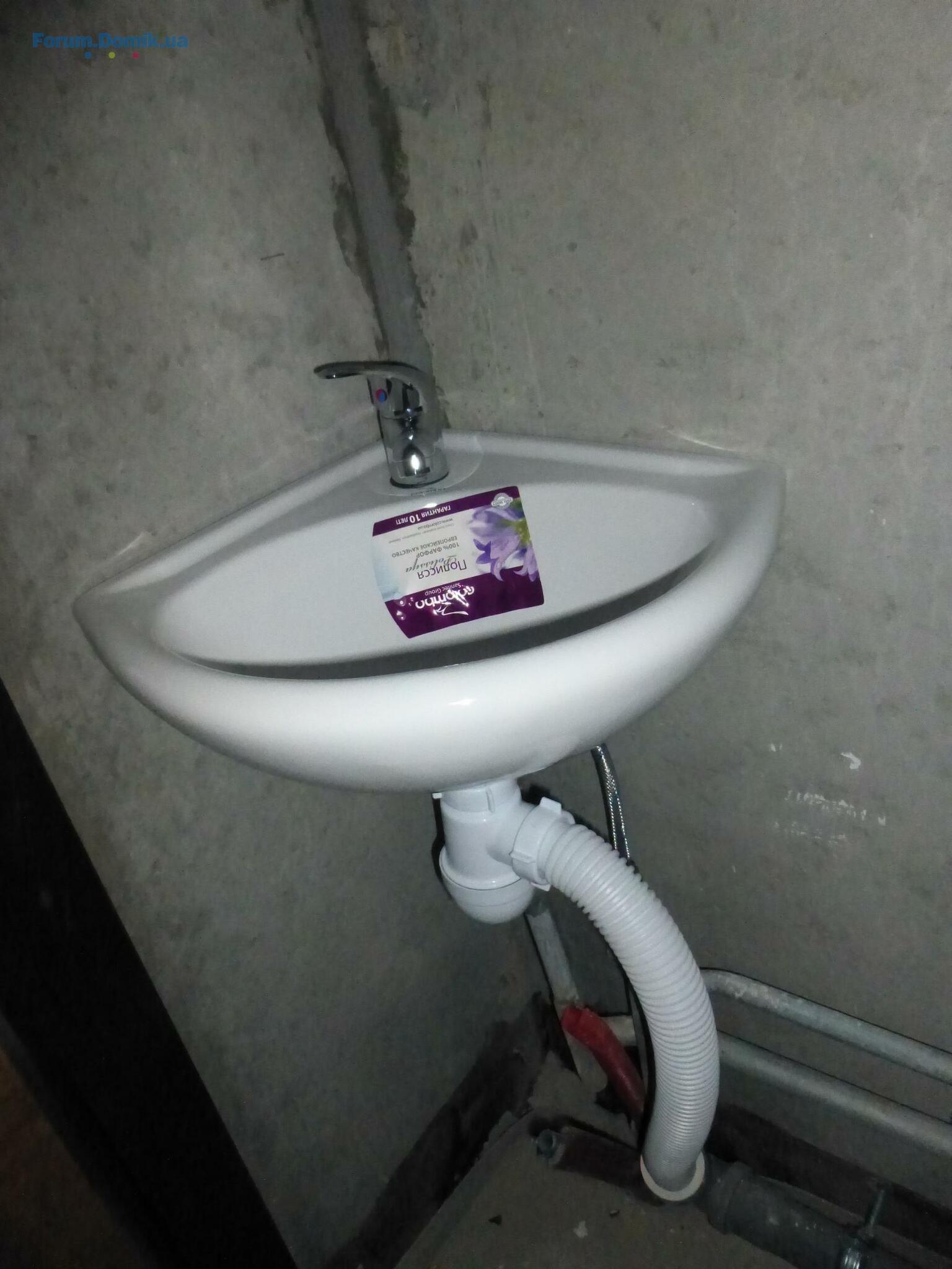

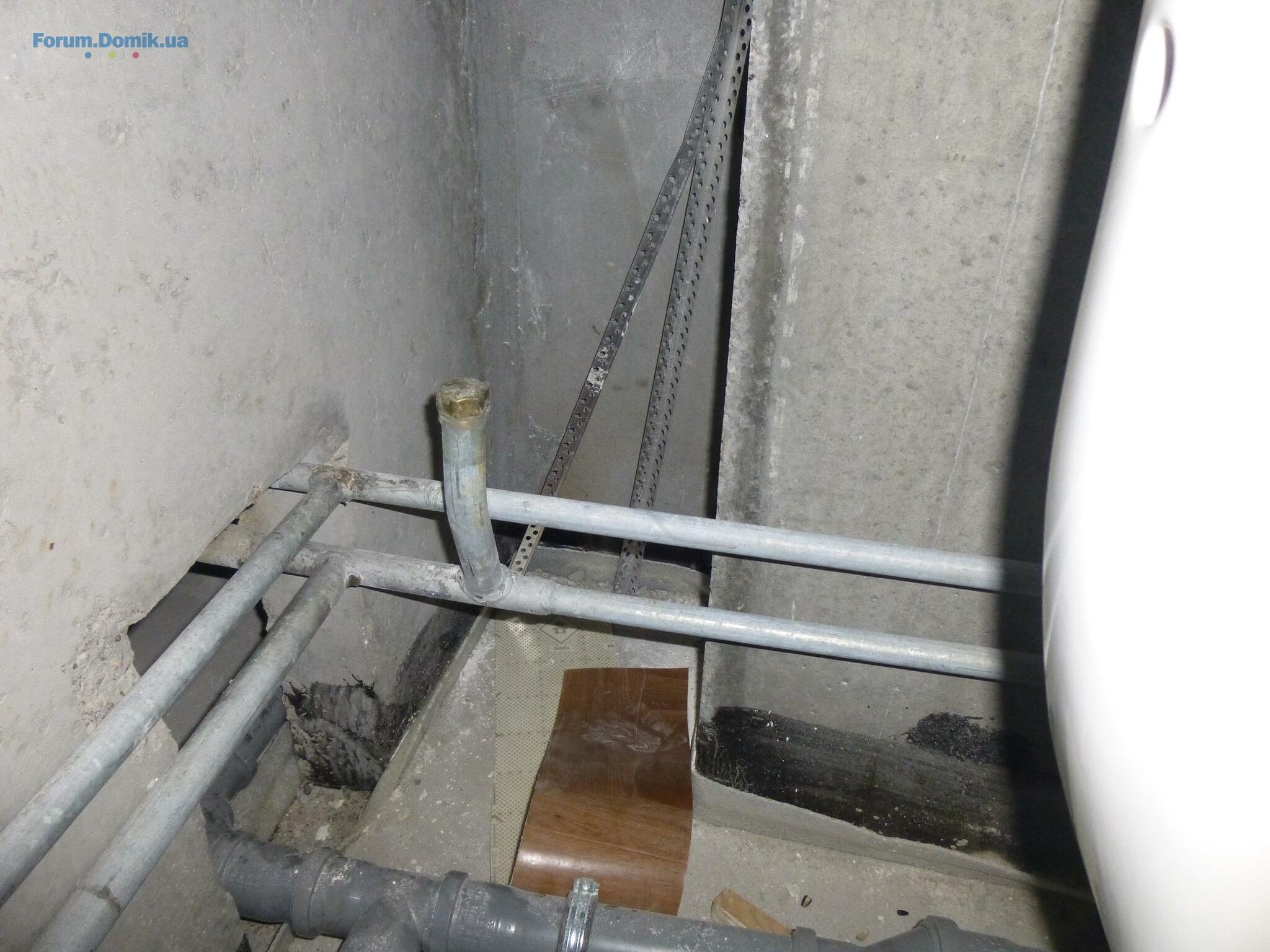

Цитата "kig777":это в каких новых? ... смотрел форум домов Кристер Града (самые новые дома).... там выкладывают фото, где как раньше...

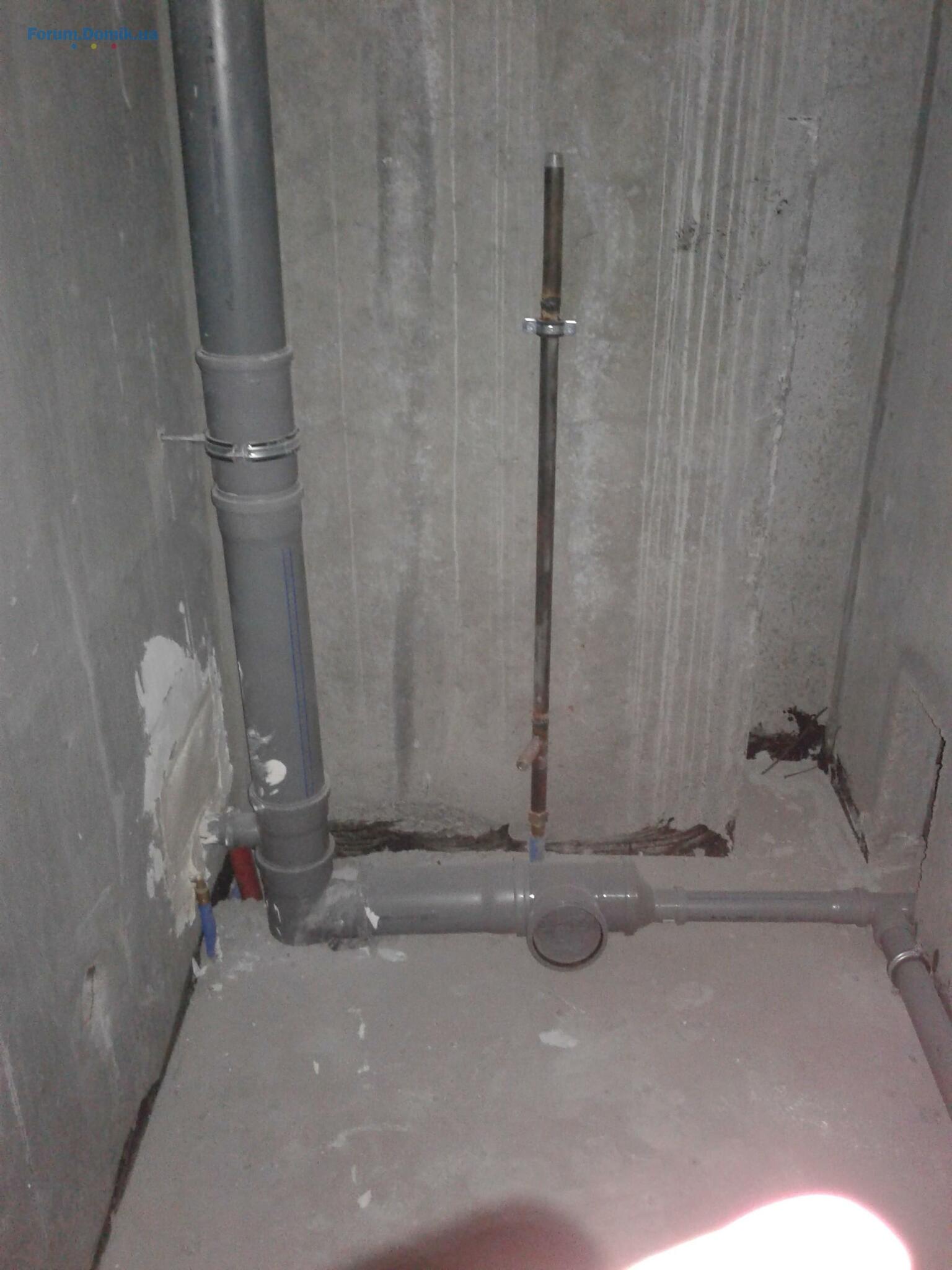

Вот фото 1 дома. Из стяжки в туалете выходят трубы, а дальше металл.трубами разводка в ванну и кухню.
Во 2 уже по другому, вся разводка в стяжке и выходы дельно д каждый потребитель.
в Кристере уже нет в туалете счетиков на воду...они стоят в нишу в парадном...Все Вам правильно говорят, у Вас также как и в Кристере будет горизонтальная разводка воді...счетчики будут в общем коридоре.

Смотрел еще раз... таки да... нет стояков в туалете... хорошо, проще ремонт делатьЦитата "22 этаж":
но трубы водоснабжение точно не в стяжке.. хотя бы потому, что ее нет в санузлах
я так понял трубы заходят горизонтально где-то на той же высоте как и прежде... только уже после счетчика из шкафа в коридоре...где же тут стяжка из которой выходят трубы??Цитата "Gorman":Из стяжки в туалете выходят трубы, а дальше металл.трубами разводка в ванну и кухню. Во 2 уже по другому, вся разводка в стяжке и выходы дельно д каждый потребитель

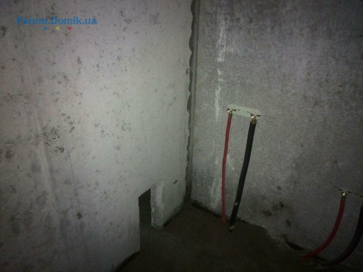

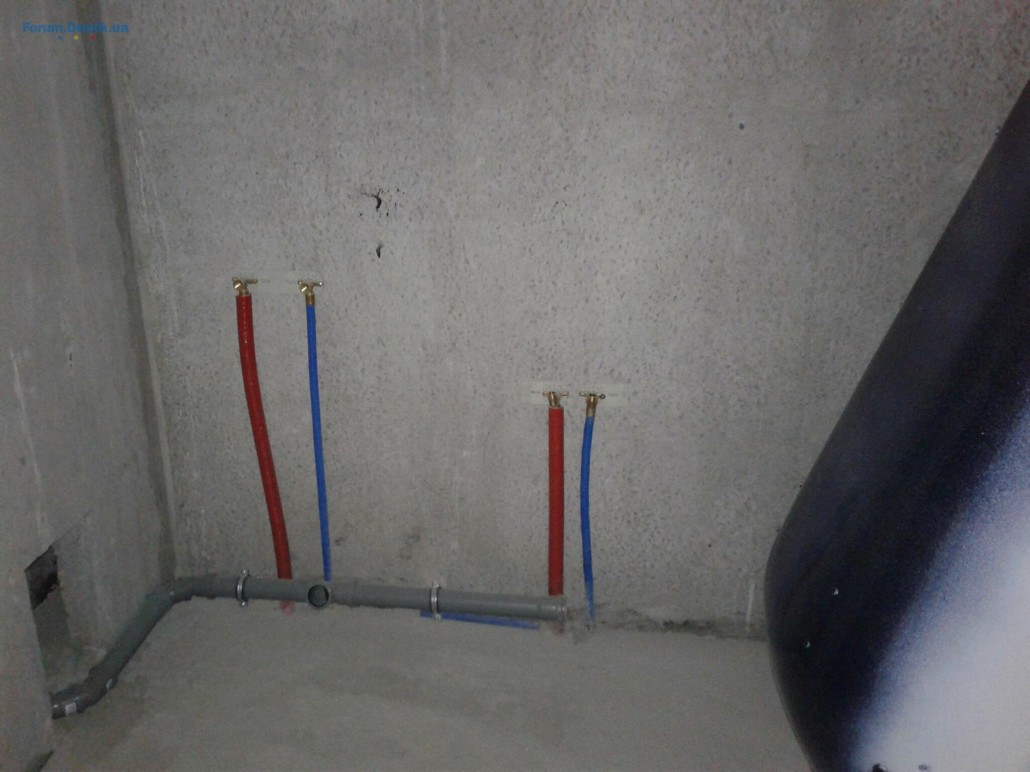

Gorman
G
21
03 апреля 2016
19 апр 2017 19:50
Во 2 уже по другому, вся разводка в стяжке и выходы дельно д каждый потребитель[/quote] где же тут стяжка из которой выходят трубы??[/quote]
Вот одолжил фото ванной у соседа по 2 дому

Как у вас не знаю. С такой разводкой наверно бойлер сложнее подключить

ух ты! спасибо, обрадолвалиЦитата "Gorman":Вот одолжил фото ванной у соседа по 2 дому
теперь тогда понятно как кухню в разных планировках в разные комнаты переносят
