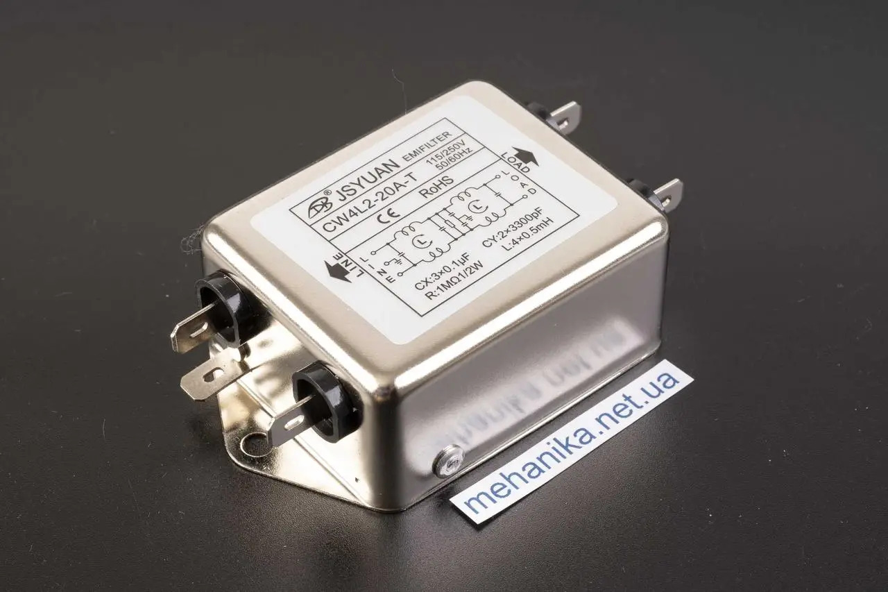

Добрый день. Есть генератор бензиновый (GERARD GPG 3500). На выходе синусоида с пилообразными помехами, куча посторонних частот.
Покупал LC фильтры, ставил - на выходе все то же. Скорее всего, фильтр рассчитан на погашение высокочастотных помех, а тут помехи примерно тойже частоты, что и основная 50Гц (ИМХО). Вот этот фильтр.
