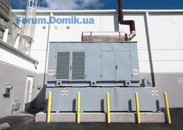

Топливные электрогенераторы - редкие гости в Украинских офисах
Бензиновые и дизельные генераторы – надежные и эффективные источники электроэнергии. В основном популярны они среди владельцев частных домов, хотя вполне могут использоваться и в офисах, которые имеют придомовую территорию и терпеливых соседей: мало кому понравится шум и выхлопные газы, производимые данными устройствами. Кроме того, топливные генераторы – это:
- большой вес (от 100 кг) и необходимость обустройства фундамента. Например, дизельный генератор KDE6500T3, Kipor 4,8 кВт весит 171 кг.
- относительно большие габариты (от 0,35 кв.м плюс обязательное свободное место по периметру генератора не менее одного метра для охлаждения и обслуживания). Рассматриваемая нами модель KDE6500T3 занимает площадь 0,48 кв.м.
- сложность работы при малых нагрузках.
- сравнительно небольшая эффективность - КПД порядка 25%.
- постоянные расходы на топливо. Рассматриваемый нами в качестве примера генератор расходует 1,8 л/ч.
Однако топливные генераторы надежно обеспечивают как резервное, так и основное электроснабжение, потому категорически отказываться от них – при наличии условий для установки – все же не следует.
Важно: если вы таки планируете устанавливать топливный генератор на прилежащей территории, предусмотрите приобретение всепогодного кожуха: эта защита от солнца, дождя, грязи и других внешних факторов существенно снизит вероятность быстрой поломки агрегата.

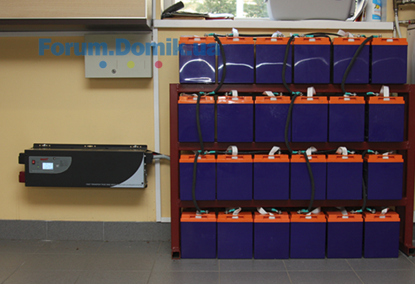

Системы резервного электроснабжения
Самыми удачными на сегодняшний день резервными источниками питания в офисе можно назвать инверторно-аккумуляторные системы. Как уже понятно из названия, в конструкции наличествуют:
- инвертор, выполняющий роль ИБП.
- блок аккумуляторных батарей (свинцово-кислотных).
Такая система не просто моментально берет на себя обеспечение электроэнергией в случае проблем в сети, но и может работать длительное время – настолько долго, насколько позволяет суммарная емкость блока аккумуляторов.
К неоспоримым достоинствам такого энергоснабжения можно отнести в частности:
- относительно компактные размеры (примерно как системный блок) и небольшой вес по сравнению с топливными генераторами (ИБП - порядка 10-15 кг и аккумулятор - в зависимости от объема, например, аккумулятор на 60 Ач весит 24 кг).
- эффективность работы - КПД порядка 98%.
- высокое качество выходного тока.
- самозаряд при наличии электроэнергии в сети.
- бесшумность (самый громкий звук издает работающий кулер), экологичность.
Выбирать количество аккумуляторов и их характеристики стоит в зависимости от того, какой для вашей работы целесообразен объем аккумулятора и что вам позволяют ваши финансовые возможности.
Важно: Аккумулятор – расходный материал с определенным сроком службы – порядка 3-4 года. Отработанные аккумуляторы подлежат сдаче на рециркуляцию - это, конечно, нельзя отнести к возможности заработка, но какую-то копейку приносит.
