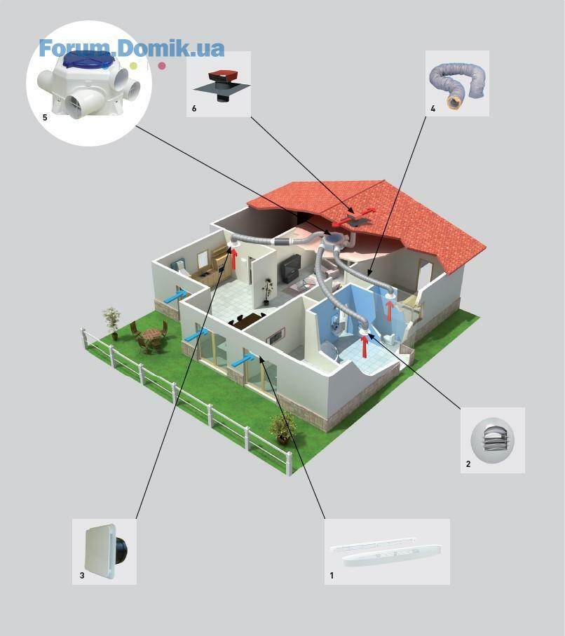

Не буду поливати негативом Vents i Blauberg, але мені не зайшли. Вентилятори відверто так собі, по приточних установках не користувався, але собі б не ставив.
Минулого року повністю реорганізував в квартирі вентиляцію. Без рекуператора і приточних установок. На пластикових вікнах поставив решітки з регулюванням потоку повітря, постійний потік повітря забезпечують 2 вентилятори. В чому фішка? Ці вентилятори можуть працювати постійно, в них є 2 режими - постійний і максимальний. Зараз думаю, що можна було б обійтись і одним, бо квартира наскрізна, і повітря в ній вентилюється природно вже за рахунок самих решіток. Ну, трохи шиканув:) Всього вентиляторів вдома 3, проблема в тому, що вони не правильно рознесені, і одного бракує. Але будинок старий і новий канал не проб'єш(
При проектуванні вентиляції, керувався схемою
, правда тут за основу вентиляції вони пропонують мультизональну систему. Класна штука, думаю, якщо треба вирішити комплексне питання вентиляції в будинку. В мене такої потреби не було, до того ж я взнавав - по ціні трохи кусається.
В цілому, після знайомства з вентиляторами S&P, я дуже затащився. Вентилятори бомба, за 4 к грн вентилятор з пультом, який постійно працює і ВЗАГАЛІ БЕЗШУМНО!!! Звучить як реклама, але тут народ обгорював Blauberg, я взагалі забув про цю і інші фірми типу Вентс чи Доспел. В мене до того доспел стояв - гамно гамном, вибачте. Ті позаземні звуки, що він видавав через якихось 3 роки, в підвалі теж стояв, 2 рази вже поміняв (не цікавився вентиляцією, і купував, що майстри казали)
Підводячи підсумок - я особисто за вентиляцію з решітками і вентиляторами. Регулювання тепла за допомогою кондиціонера і батарей (поки газові, але планую переходити на електричні). Ну, і як ви зрозуміли - фанат SP.
