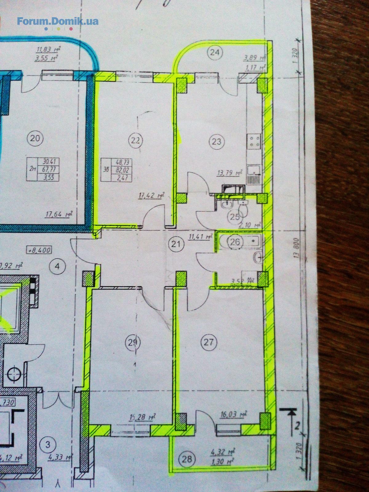

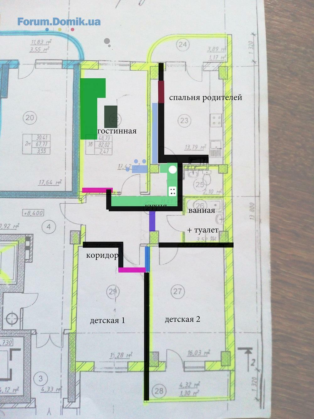

Тоже интересует этот вопрос с перепланировкой. Получается можно ничего не делать и строить и переносить стенки и т.п ?Ну естественно не трогая несущие стены и инженерные построения?
Можно ли кухню вынести в коридор, который примыкает к санузлу (естественно в месте мокрых зон делать супер гидроизолюцию), венткороб и все несущие колонны остаются на старом месте, а вместо кухни сделать спальню.
Прилагаю планировку квартиры как она есть и планировку, которую хотелось бы получить.
kc-design
Ветеран
1 644
22 сентября 2015
19 янв 2016 06:39
Все ок, можно делать без разрешения.

kc-design скажите я так понимаю вы занимаетесь ремонтами или дизайном, как вам вообще такой вариант перепланировки ? квартира 82 метра

Цитата "kuzuxa":kc-design скажите я так понимаю вы занимаетесь ремонтами или дизайном, как вам вообще такой вариант перепланировки ? квартира 82 метра
В целом то все хорошо, но лучше не переносить стенку между 22 и 23, спальня станет слишком узкой, как вагон и по стройнормам тут не стыковка, так же сомневаюсь на счет углубления в детской 29 для входа в 27, пожалуй лучше оставить вход в 27 там где он есть, так как добавив этот кусочек коридора к санузлу особого выигрыша от него не будет.

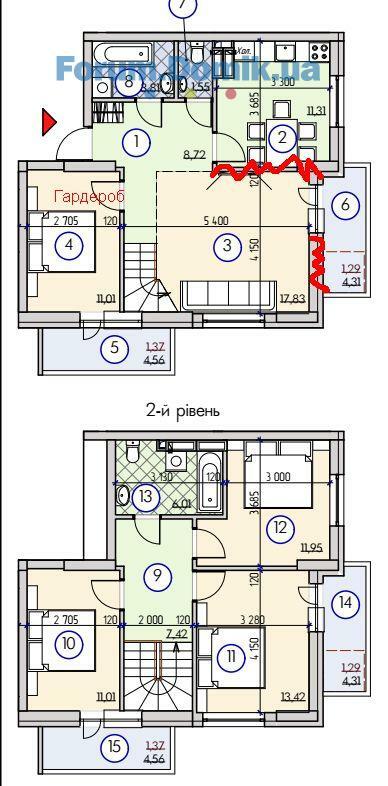

Добры день
в перспективе есть след. квартира на последних двух этажах кирпичного дома.
хотелось 3 спальни(мастер и две детских), большую гостинная с кухней и место под гардероб.
можно ли спланировать лучше чем есть?
можно ли будет снести стены отмеченные красным и объединить балкон с гостинной?
заранее благодарен за советы.
Определенные улучшения можно внести, для этого необходимо будет изменить лестницу. Сносить можно только тонкие на плане, это перегородки, толстые внешние стены несущие, в вашем случае стена зажимает плиту перекрытия балкона, убрать или сделать проем в ней нельзя. Если этажи еще не возвели вы можете заказать проект на изменение конструкции, что бы этой стены не было вовсе при возведении.

Цитата "mitrae":спасибо.
а что можно сделать с лестницей? винтовую делать не вариант, как мне кажется, ибо по ней хрен что занесешь, да и дети мелкие - рискованно. думаю о метал. каркасе, чтобы визуально легче была.
больше ничего в голову не приходит.
Возможно развернуть, сменить пропорции, конфигурацию.
