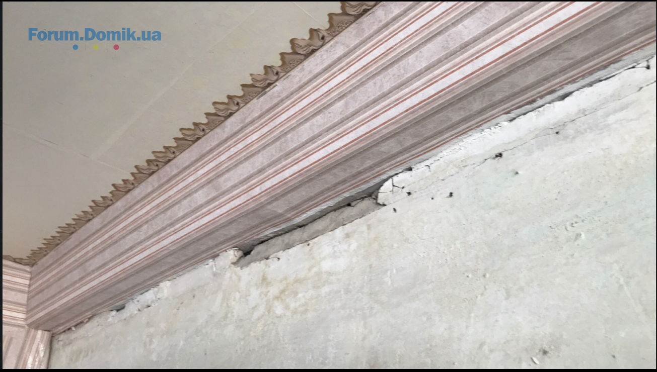

Коллеги, добрый день.
Купили 3-х комнатную квартиру в панельном доме. В связи с тем что кухня 6 квадратных метров - планируем снос перегородки указаной на плане:
Но столкнулись со следующим сдерживающим фактором- сверху над даной стеной проходит балка, как и по периметру всех стен квартиры (Видно на фото)

Можно ли сносить даную перегородку ? Не опасно ли это ?

Цитата:Можно ли сносить даную перегородку ? Не опасно ли это ?
С техпаспортом на квартиру лучше обратиться в БТИ они точно скажут, что можно или нельзя и если можно, то как именно. Но в панельном доме нельзя сносить перегородки.
Зато можно делать укрепленные проемы. В данной ситуации можно вырезать широкий проем, не трогая балку.
