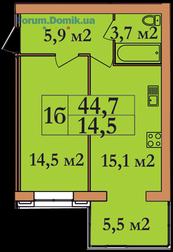

С месяца на месяц получу ключи от квартиры. Застройщик ввел секцию в Эксплуатацию. Так что видно свет в конце тунеля. Тех паспорт на квартиру вот с такой планировкой получу. 44,7/14,5 эскиз до перепланировки.

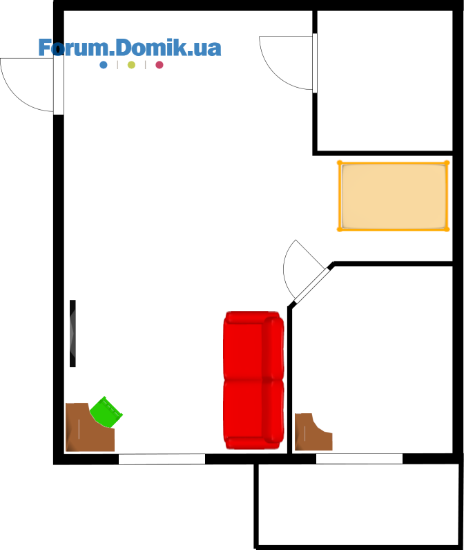

Дальше планирую перестроить перегородки вот так и обратиться в БТИ что бы они сделали новый тех паспорт по замерам и узаконили тем самим перепланировку. Перегородки перепланируются ненесущие.
Эскиз после перепланировки с красненьким диваном. Правельный ли ход моих действей и сколько грн. примерно нужно отдать за такой тех паспорт?. В 1000грн вложусь или еще какие расходы будут?

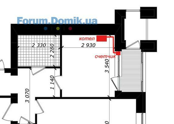

Здравствуйте! Вот узнала о том, насколько неудобно у нас будет установлен счетчик. Это просто ужас, учитывая то, какой тесный в этом месте угол, плюс прямо там же находится выход на балкон. Придется продлевать кухонный гарнитур просто чтобы скрыть это уродство. Или сжимать полезное пространство до предела.
Скажите, возможно ли через официальные органы, максимально законно его перенести? И как это сделать? Информация в поисковике совсем древняя.
Может кто подскажет, как можно его будет скрыть...

Цитата "Gaudi_antonio":Здравствуйте! Вот узнала о том, насколько неудобно у нас будет установлен счетчик. Это просто ужас, учитывая то, какой тесный в этом месте угол, плюс прямо там же находится выход на балкон. Придется продлевать кухонный гарнитур просто чтобы скрыть это уродство. Или сжимать полезное пространство до предела.
Обратитесь официально в газовую компанию, на балансе которой находится ваш дом, по другому никак. А есть фото как он установлен? Он закреплен на откос окна?
Спасибо! Связалась с ними. Это не откос, по плану застройщика там должна была быть перегородка между лоджией и кухней, просто в нашей очереди перегородку не делали, поэтому это место-это торец. Стенка, где находится балконная дверь.
