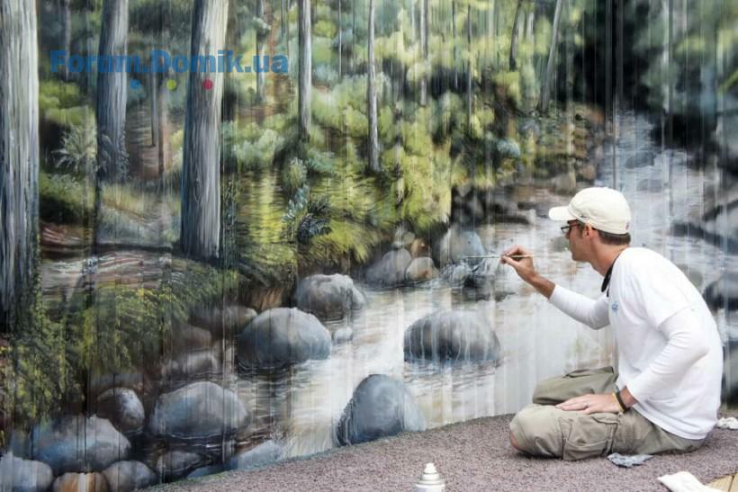

Цитата:А как же единение с природой?
Годами смотреть на голый металический забор, гордо именуемый "профилированным настилом"!?
Он же не уродлив, а красив и современен, так что да смотреть и радоваться, для ценителей красоты можно забор разукрасить
