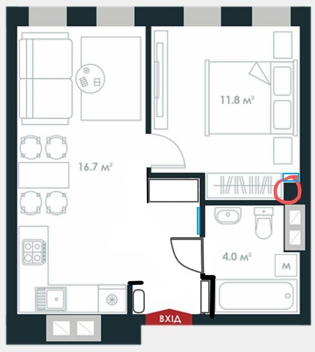

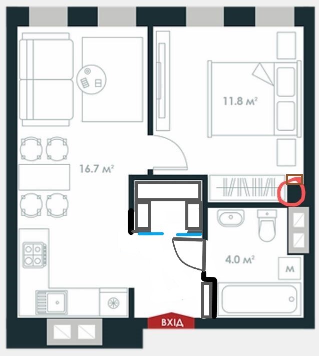

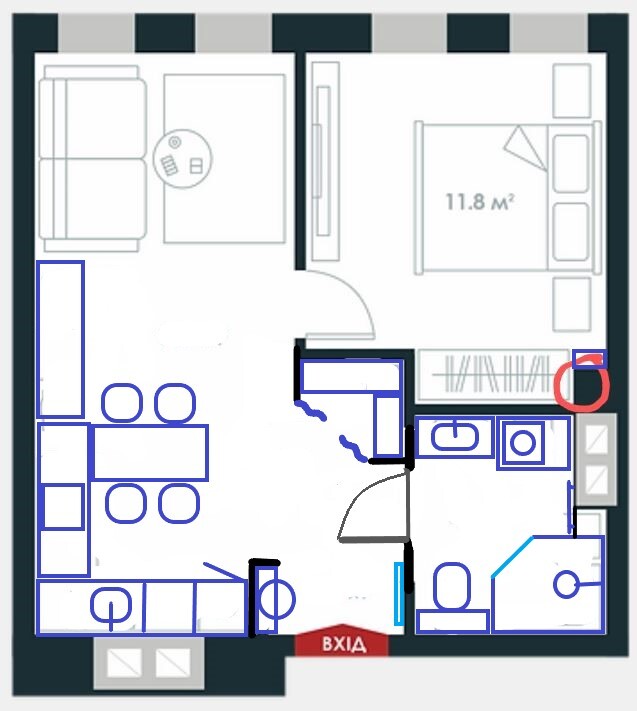

Добрый день. Чи Можна прибрати цю частину стіни що порушує правильну форму спальні? У документах в плануванні не було а потім виявилося таке. Купувалася квартира на ранній стадії і рендерів на сайті ЖК ще не було. Якихось примх до планування немає. Можливо щось можна покращити в плануванні за мінімальних зусиль, дякую!
Вітаю! Скоріш за все ні, не вийде прибрати. Але можна закрити меблевою плитою в колір фасадів шкафу. Або зробити відкритий неглибокий стелаж.
Двері в санвузол намальовані неправильно, бо там при вході край ванни. По факту вони будуть далі, ближче до середини.
В цілому планування дуже пристойне, навіть нема що покращувати. Якщо у вас багато речей і треба більше місць для зберігання, то навпроти входу можна облаштувати гардероб з відкритими рейлами та поличками за розсувними дверима. Туди має увійти весь верхній одяг та взуття, плюс сумки, шапки, перчатки. Двері можна зробити дзеркальними або скляними з тонованого скла.
Мені дуже не подобаються гострі кути на шляхах пересування. Вони завжди будуть бруднитись, оббиватись, та й просто заважають. Тому пропоную 2 варіанти, як це прибрати.
І ще. Якщо хочете залишити ванну, то перегородку, що примикає до ванни, можна заглибити впритул, а в ніші, яка з'явиться, повісити поличку для ключів. Але якщо хочете душову, то я намалювала варіант із нею. Останній малюнок з душовою - це те, як би я зробили собі. А Ви вирішуйте самі. І так все гарно. Бажаю щастя в новій оселі!

Ви така крута, дуже дякую за Ваш час і зусилля! Не сподівався на такий input)) Тільки найкращого вам!

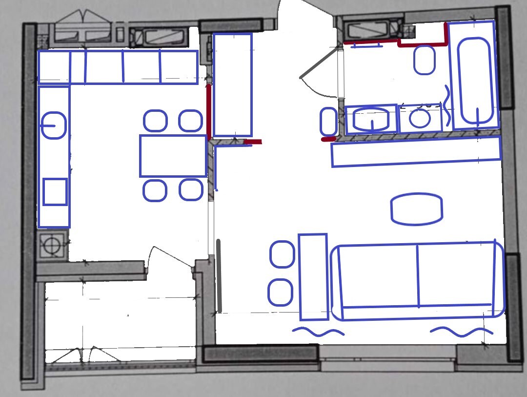

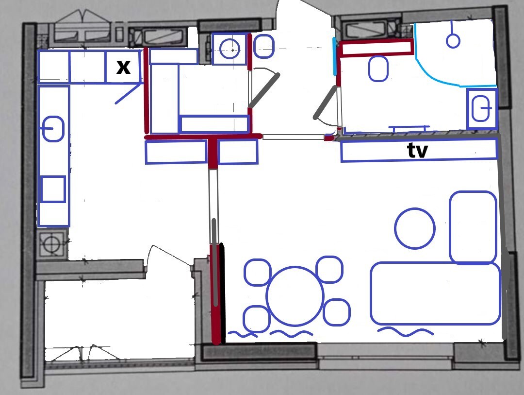

Добрий день! Порадьте як функціонально можна перепланувати?
Elena***
Газ?
Alisa_Bu
Газ?
Так
Elena***
Так
Вітаю! В такій невеличкій квартирі із газом варіантів небагато. Не уточнюю, скільки людей та хто саме буде мешкати, тому що очевидно потрібно кухню, столову, вітальню, спальне місце та зону зберігання речей. Пропоную 3 варіанти перепланування. Один має окреме односпальне ліжко-тахту, а 2 інші - розкладний диван для постійного сну. Також даю 3 варіанти облаштування санвузла - або з ванною, або з душовою, та ще із вузькою стиралкою чи без неї (у 2-х варіантах стиралку я перенесла в гардероб). Всюди я перенесла вхід до кухні та пропоную зробити скляні розсувні двері-купе або двері-пенал, для останнього варіанту потрібно нарощувати стіну. Зате коли двері відчинені, квартира має вигляд загального простору та здаватиметься просторнішою.. Якщо з'являться питання - звертайтесь.
Те , що ви хочете прибрати - несуча конструкція (колона бетону) - ніяк.
Я б зробила у тому шматочку вітрину з підсвідкою поличок, якщо глибина від фасаду шафи до колони мінімум 15 см
