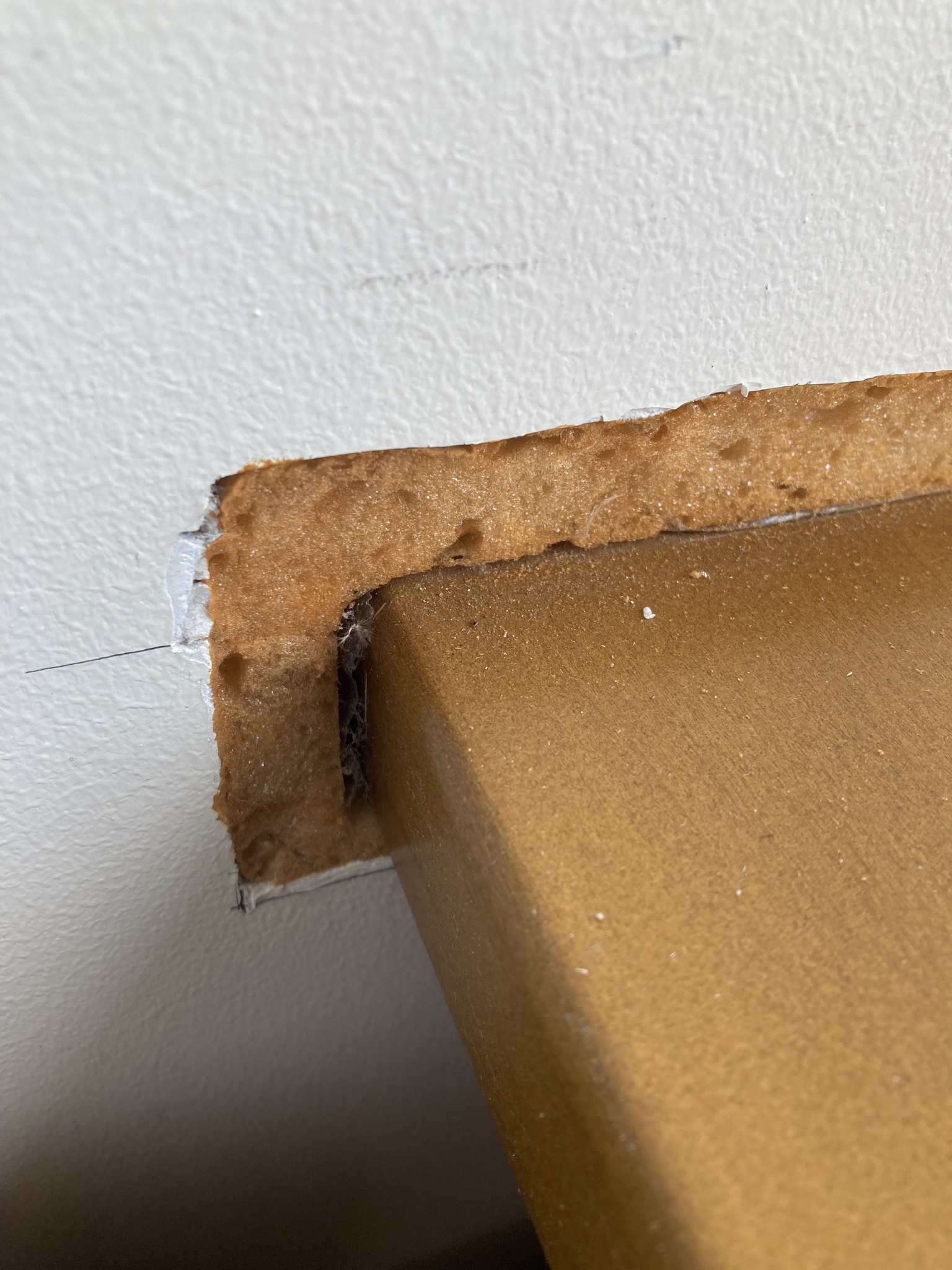

Как правильно заделать швы в стенах посля врезки столешницы/подоконника?
Всем привет!
Прошу совета от людей с опытом.
Вот сделал (первый) ремонт (6 лет назад, хехе).
На последнем этапе мебельщик врезал в стены столешницу (подоконник) на балконе.
Остались швы после врезки... Как теперь правильно замазать их? Стены уже покрашены...
Добавляю фото для наглядности.
Спасибо за советы!

Після врізки стільниці чи підвіконника шви потрібно добре очистити, при потребі трохи запінити, обрізати зайве після висихання. Далі або акуратно зашпаклювати, або використати акриловий герметик під колір стіни чи підвіконника. Якщо зробити зі стрічкою буде рівно й чисто. Головне, щоб не тріскалось і виглядало охайно.
