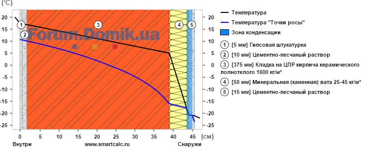

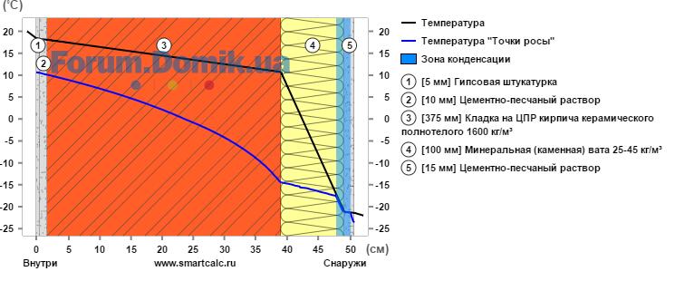

NykoS
N
135
26 февраля 2016
13 март 2016 08:12
Цитата "Elmander":
Мне тоже это сказали сразу, поэтому для меня это не новость. При этом я не силен в теплотехнике и думал, что этого будет достаточно.
Я конечно сразу не спросил, так как все мысли на тот момент занимал поиск финансов. Просто интересно было какое у нас состояние дел в этом вопросе, посмотрел нормы не выдержаны значит никем в нашей стане и не контролируются. Но это и не "хрущевка" и не "панелька", это как в бытовой технике есть класс энергоэффективности есть "А" есть "Е" у нас нужно посчитать может на "С" выйдем.
Выкладываю расчет, кому интересно
коэффициент 3,03 из 3,3
коэффициент 1,9 из 3,3

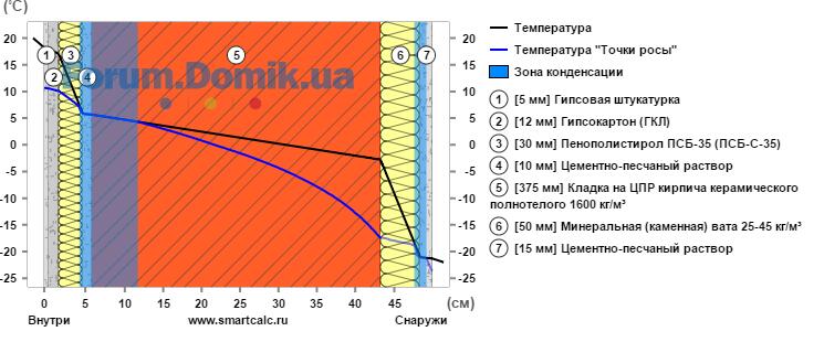

NykoS
N
135
26 февраля 2016
13 март 2016 08:53
Чтобы закрыть тему утепления, выложу расчет с утеплением внутри. От такого варианта нужно отказаться сразу, иначе получите мокрую стену, затем грибок и плесень.
Мокрые участки показаны синим цветом, кликнуть по рисунку

Цитата "NykoS":Чтобы закрыть тему утепления, выложу расчет с утеплением внутри. От такого варианта нужно отказаться сразу, иначе получите мокрую стену, затем грибок и плесень.
[attachment=0]утепление изнутри.png[/attachment]
Вы какие-то страсти пишете. Мы у родителей больше 10 лет назад утеплили внешнюю стену гипсокартоном с минватой. Снаружи стена не утеплена, старый панельный дом. Никакой плесени и грибка. А пока не утеплили - был грибок, перед утеплением мы его обработали, может, он где под минватой в углу и есть, но в квартире его нету, все сухо и аккуратно.
NykoS
N
135
26 февраля 2016
13 март 2016 09:52
Правильно))) Грибок и находится под Вашим утеплителем, если содрать Вы ужаснетесь. Или Вы думаете если его не видно, то он не оказывает на Вас влияния. Антисептики помогают только сначала, потом ситуация усугубляется.
Вобщем я так понял эта тема никому не интересна, убеждать никого не собираюсь, так порекомендовал. Ваше дело прислушиваться или нет.

NykoS
N
135
26 февраля 2016
13 март 2016 10:42
Цитата "marina.f":
Почитала и другие форумы, мнения разные насчет толщины утеплителя. Понятно, что застройщик при нынешних прыжках курса доллара пытается удешевить работы. Мне кажется, нужно спросить мнение тех, кто уже живет в Талисмане 1.Если бы там был грибок, уже бы на этом форуме трубили вовсю. Насчет температуры - вы же понимаете, что теплоизоляция квартиру не нагреет, все равно за отопление платить придется. Ну вот очень сомневаюсь, что при 5 см утеплителя будут такие теплопотери, что затраты на отопление очень вырастут в сравнении с 10 см утеплителя.
Грибок появится только если дополнительно утеплять изнутри, я и написал что этого делать не надо!!!
По поводу теплопотерь, я тоже выложил расчет там наглядно видно на сколько отличаеься спопротивление. В нашем случае думаю перерасход составит от 30 до 60%, в зависимости от температуры помещения(кто-то любит 27С комут достаточно 20С). При нынешних тарифах это не так страшно, но тарифы растут в будущем это ощутят все. Впринципе, я это все проделал, чтоб понять для себя ситуацию, выработать решение и просто поделился информацией:
1. С наружной теплоизоляцией сделать ничего не могу.
2. Внутреннюю теплоизоляцию делать не буду.
3. Буду стараться нивелировать этот эффект за счет автоматизации системы отопления и регулирования температур помещений.
