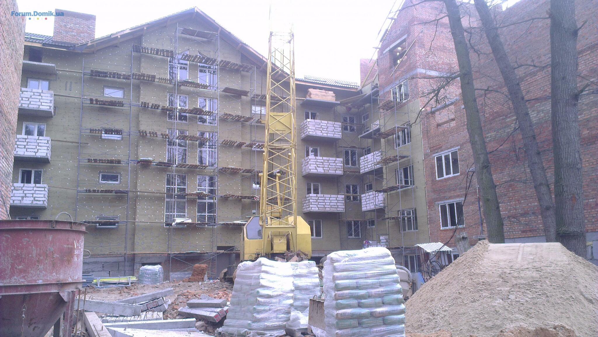

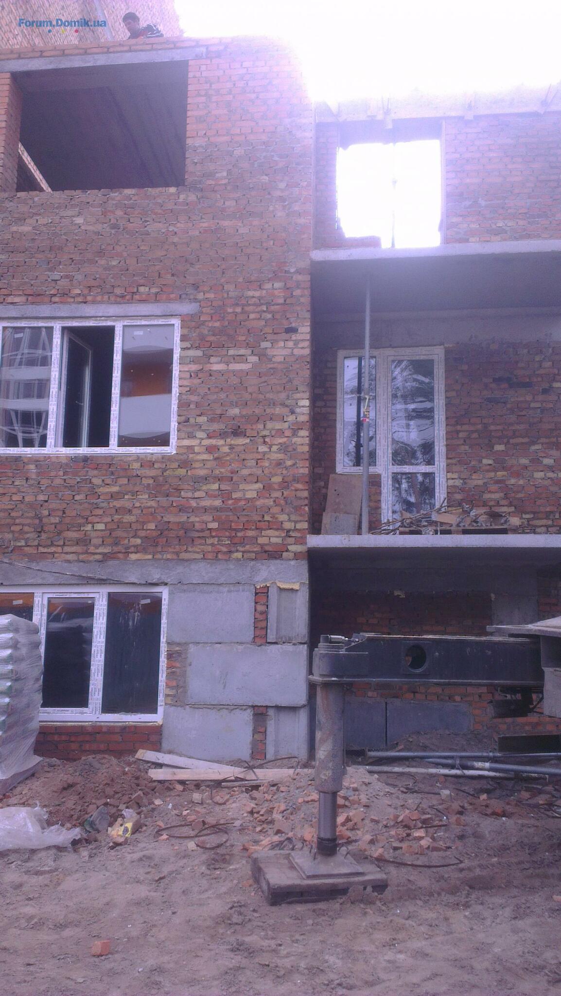

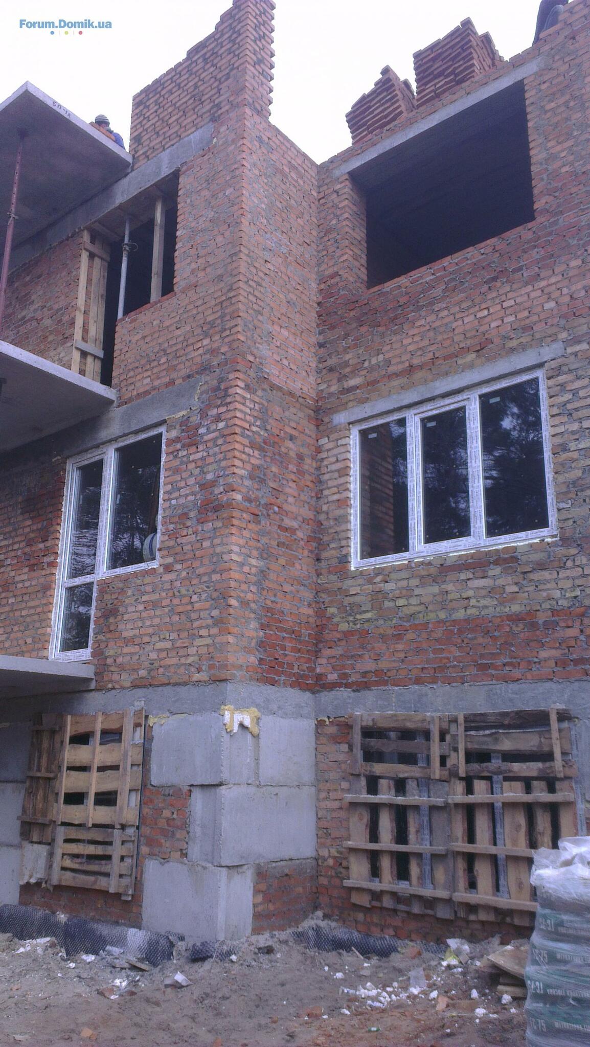

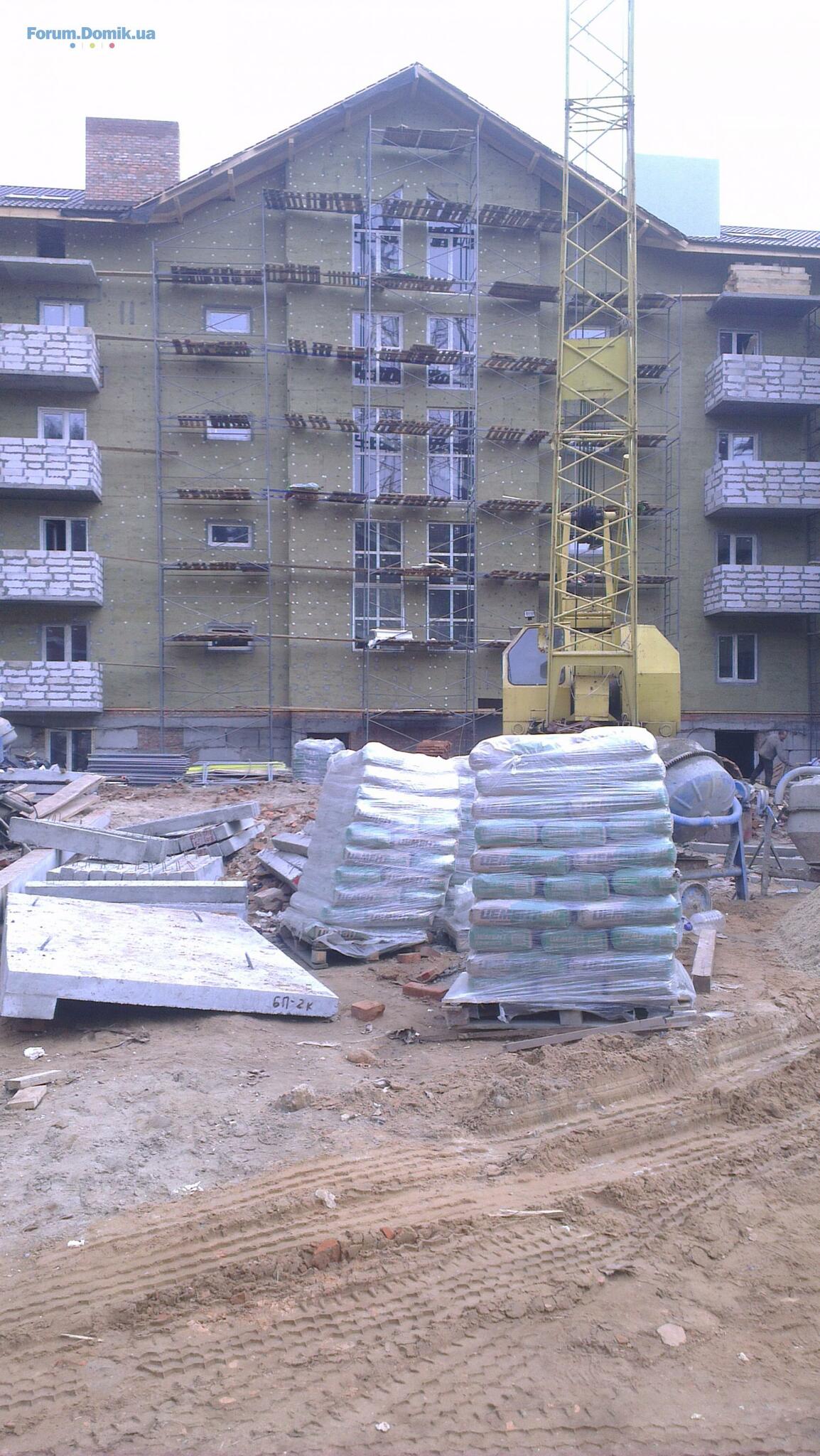

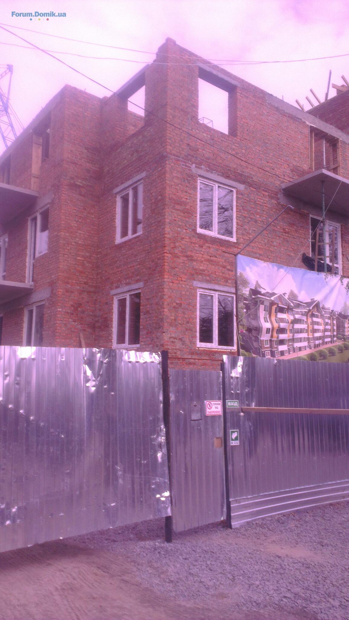

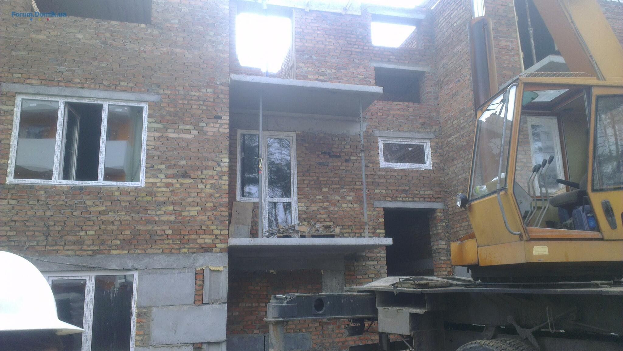

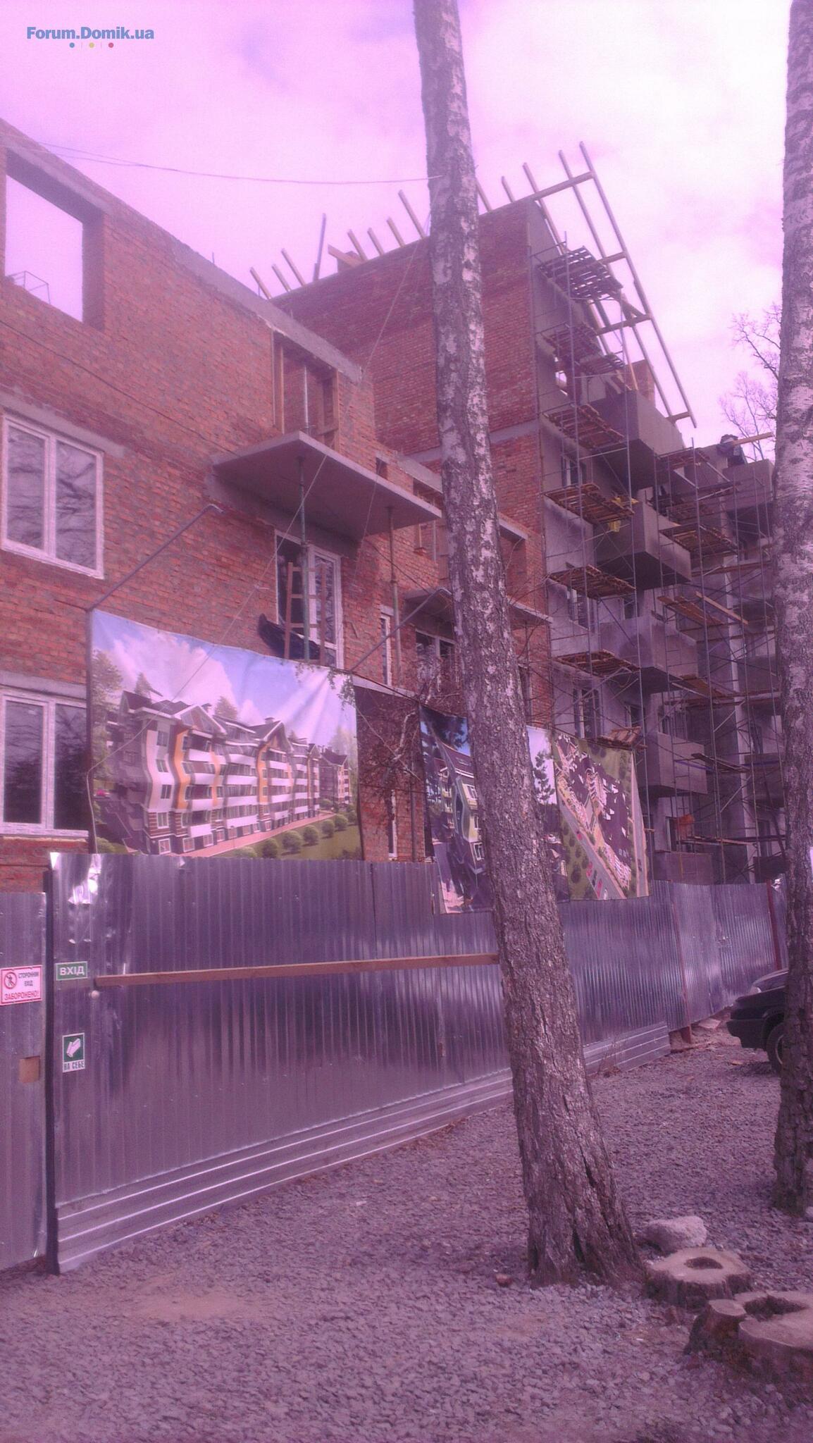

Кстати, прилагаю мини-отчет по ходу строительства. 2,3,4 секции утеплили уже ватой полностью, со стороны фасада, говорят, что на первом этаже уже залили стяжку. С задней стороны дома уже полностью поштукатурили, уже набирают декоративные полоски из пенопласта и тоже штукатурят. В 5-й секции полностью возведены стены 3-го этажа, перекрытия еще не ложили. В 1-й секции полностью построены два этажа, кладут третий. В принципе, по планам вроде успевают. Прошу прощения, за качество и количество фото, всё на бегу...
