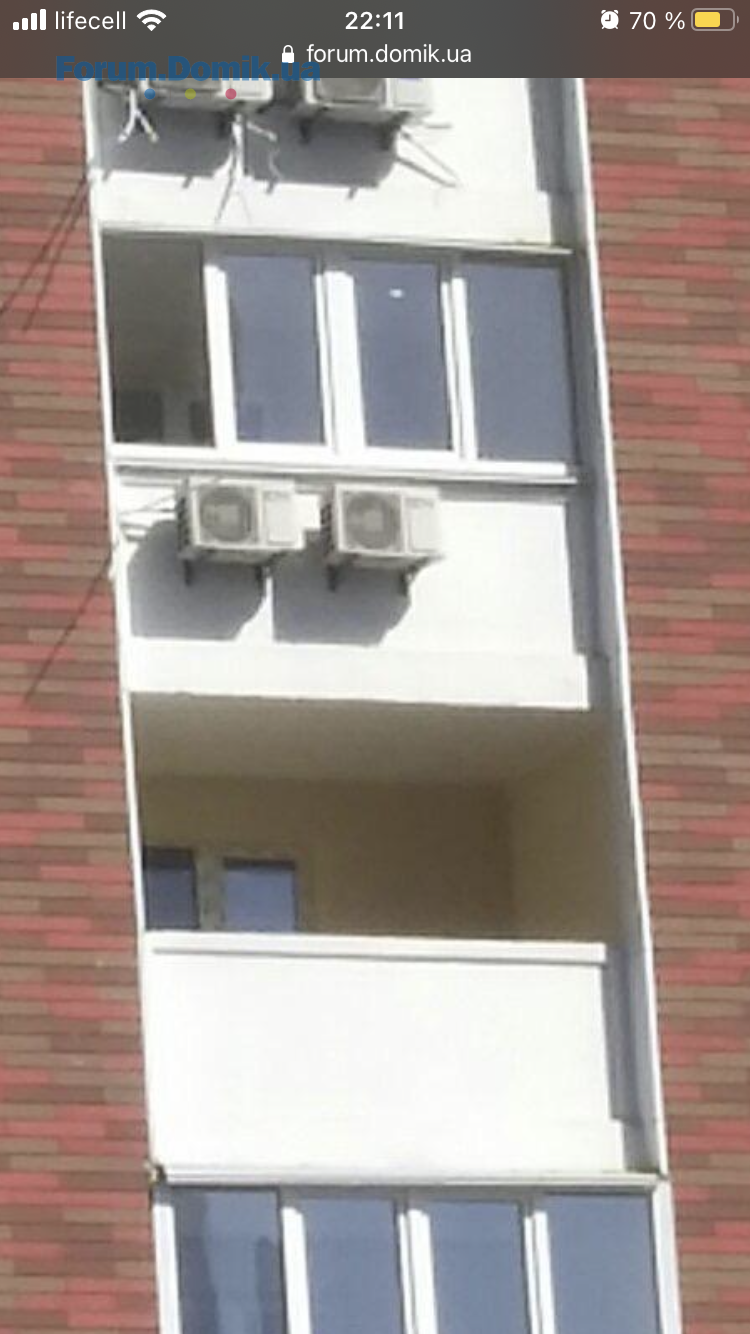

там, как я понял, боковые стены лоджии тоже утеплены. Но если учитывать что лоджия будет застеклена .. то может и можно как вы говорите.
В общем нужно смотреть и думать)

Да, утеплены. Но и стена между кухней и лоджией утеплена абсолютно аналогично...

Утеплители только по фасаду. На лоджиях «голый» бетон, бей - не хочу, укладывай каналы хоть узорами один в сторону кухни, другой в сторону комнаты, но это все уже внутри

Не знаю, откуда такая информация, но, по-моему, вы тут все же заблуждаетесь...
Во всяком случае, если верить планировкам, то у наших лоджий нет никаких "внутренних" стен. Все их стены являются внешними для дома, с фасадным утеплением. В противном случае, утепление как раз шло бы по балконной плите.

Зачем сотрясать воздух, если можно посмотреть на сданные в эксплуатацию дома - лоджии внутри застройщик не утепляет, только фасад

наружная балконная плита не утеплена ни с какой стороны. но все три остальные стены лоджии утепленны внутри самой лоджии, утеплитель толстый - 10см где-то. многие его обдирали.
по правилам - кондиционер только на балконную плиту нужно и тянуть потом через все стены, что очень не удобно. поэтому многие у нас в ЖК Акцент нафигачили кондиционеры прям на стены, попортив фасад. некоторые сделали хоть более-менее аккуратно, все повреждения плиткой фасадной заложили и щели оработали, а некоторые как попало. о санкциях со стороны застройщика не слышала, чтоб к кому то применили.

А зачем они обдирали утеплитель?

обдирали те, кто заказывал утепление внешней балконной плиты. тогда смысла от утеплителя на внутренней стене между лоджией и кухней, например, вообще нет, только место забирает он.

Цитата "Helen_7 » 30.04.2021 13:15":обдирали те, кто заказывал утепление внешней балконной плиты. тогда смысла от утеплителя на внутренней стене между лоджией и кухней, например, вообще нет, только место забирает он.
Не понимаю, в чем смысл утеплять балконную плиту снаружи, если на нее только и можно вешать кондиционер?
Вообще, конечно, было бы куда логичнее застройщику самому стеклить все лоджии, по ним же провести утепление фасада, предварительно сделав там крепления под кондиционеры.
