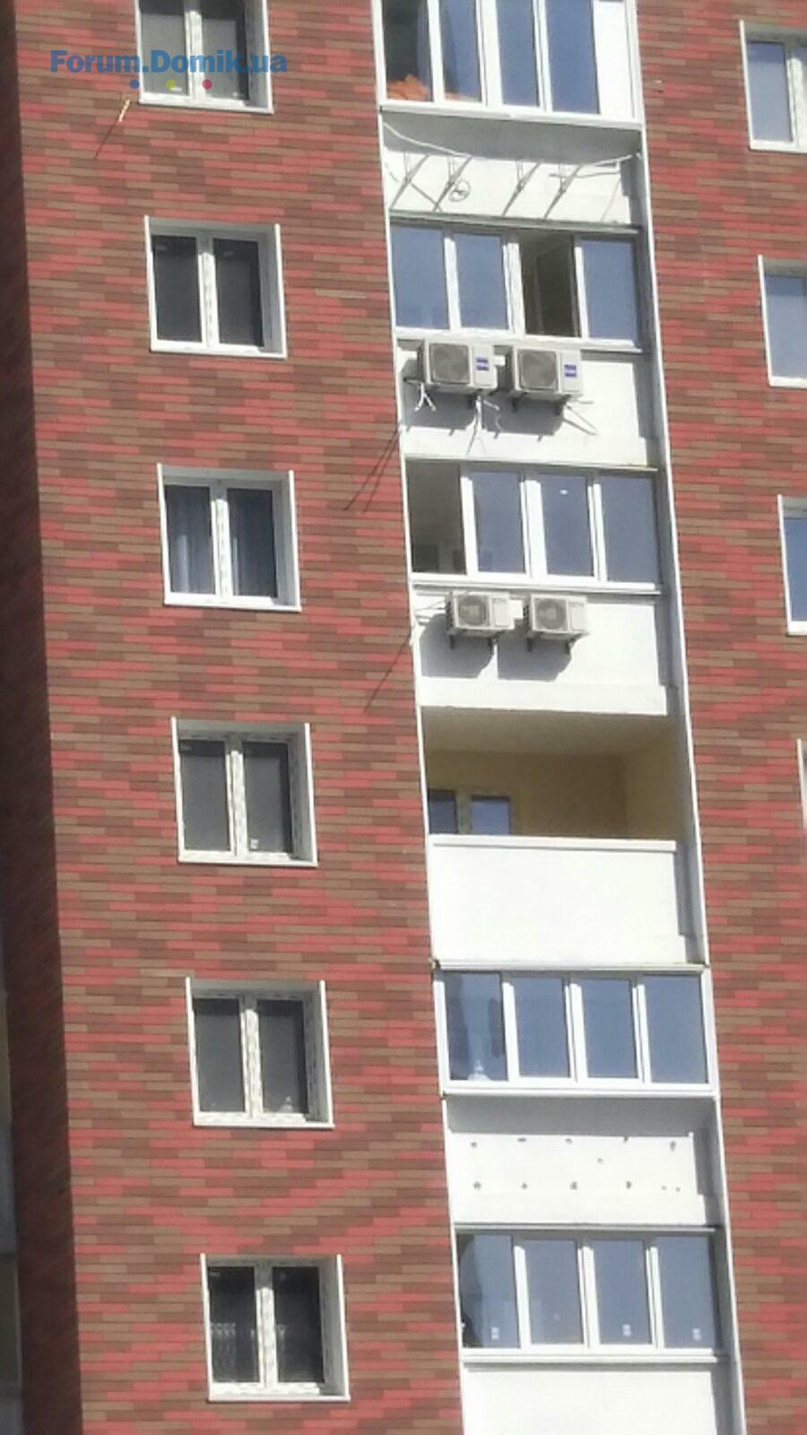

и еще, как на таком фасаде устанавливаются кондиционеры ? ))) на плиту балкона чтоли?
У кого-то есть контакты прораба или какого-то человека ответственного за внутрянку с которым можно решить какие-то вопросы? )

Да, внешний блок кондиционера устанавливать только на балконную плиту, иначе нарушиться теплоизоляция дома, в последствии грибок внутри квартиры от попадания воды за обшивку, штраф от управляющей компании и демонтаж

Но ведь под трубки, идущие от внутреннего к внешнему блоку, придется в любом случае пробивать внешнюю стену с фасадом... Выходит, нарушений теплоизоляции не избежать? Или я чего-то не понимаю в установке кондиционера?

Ну вот как я понимаю, через плиту балкона и выводятся трубки, дальше идут где-то по балконной стене и заходят в кухню, а с кухни еще нужно в комнату или хз.. короче чувствую это будет геморрой, видимо

Омг, я как-то наивно думала, что достаточно будет сам внешний блок крепить к балконной плите. А как же тогда вести эти трубки в комнату, к внутреннему блоку? Это сперва пробить балконную плиту, потом стену между лоджией и кухней, а потом еще и стену между кухней и комнатой? Или вести через всю квартиру трубы в комнату? Да это жесть какая-то...

Каналы для внутреннего блока тянут по балкону внутри и уже потом разводят по квартире. Утеплитель фасада КАТЕГОРИЧЕСКИ НЕЛЬЗЯ как-либо портить, потому это испортит жизнь и вам, и соседям в будущем: плесень в квартире, вода (снег) будет затекать замерзать и разрывать обшивку утеплителя. Самое главное, что управляющая компания от застройщика за этим всем следит и штрафует соотвественно. Не усложняйте жизнь себе и соседям. На балконной плите правильно, на обшивке «олени» ставят

сперва пробить балконную плиту, потом стену между лоджией и кухней, а потом еще и стену между кухней и комнатой - да, именно так я вижу это себе)

Цитата "Shellby » 26.04.2021 20:40":Каналы для внутреннего блока тянут по балкону внутри и уже потом разводят по квартире. Утеплитель фасада КАТЕГОРИЧЕСКИ НЕЛЬЗЯ как-либо портить, потому это испортит жизнь и вам, и соседям в будущем: плесень в квартире, вода (снег) будет затекать замерзать и разрывать обшивку утеплителя. Самое главное, что управляющая компания от застройщика за этим всем следит и штрафует соотвественно. Не усложняйте жизнь себе и соседям. На балконной плите правильно, на обшивке «олени» ставят
Я не думаю, что тут кто-то хочет портить фасад и теплоизоляцию своего нового дома) Но чтобы завести трубку в квартиру с балкона, какую-то внешнюю стену с фасадом таки пробить придется. У вас на 2-м фото видно что внешние блоки висят на балконной плите и все. А никто этого и не оспаривает. А как они дальше заведены внутрь? Если что внешний фасад с утеплителем проходит по всем стенам лоджии...

Если с умом расположить сплит системы в комнатах, то отверствие к внешнему блоку делают в балконной плите, потом ведут по внутренней стороне балкона и через стену уже к сплит системе. Может на одно отверствие больше 9балкон/комната), но такая схема отведет отбольших проблем в будущем. Если не можете свиализировать сами, всегда есть специалисты.

Так может тогда рациональней пробить стену между лоджией и комнатой? Сразу к внутреннему блоку. Стены-то одинаковые, что между лоджией и кухней, что между комнатой...
