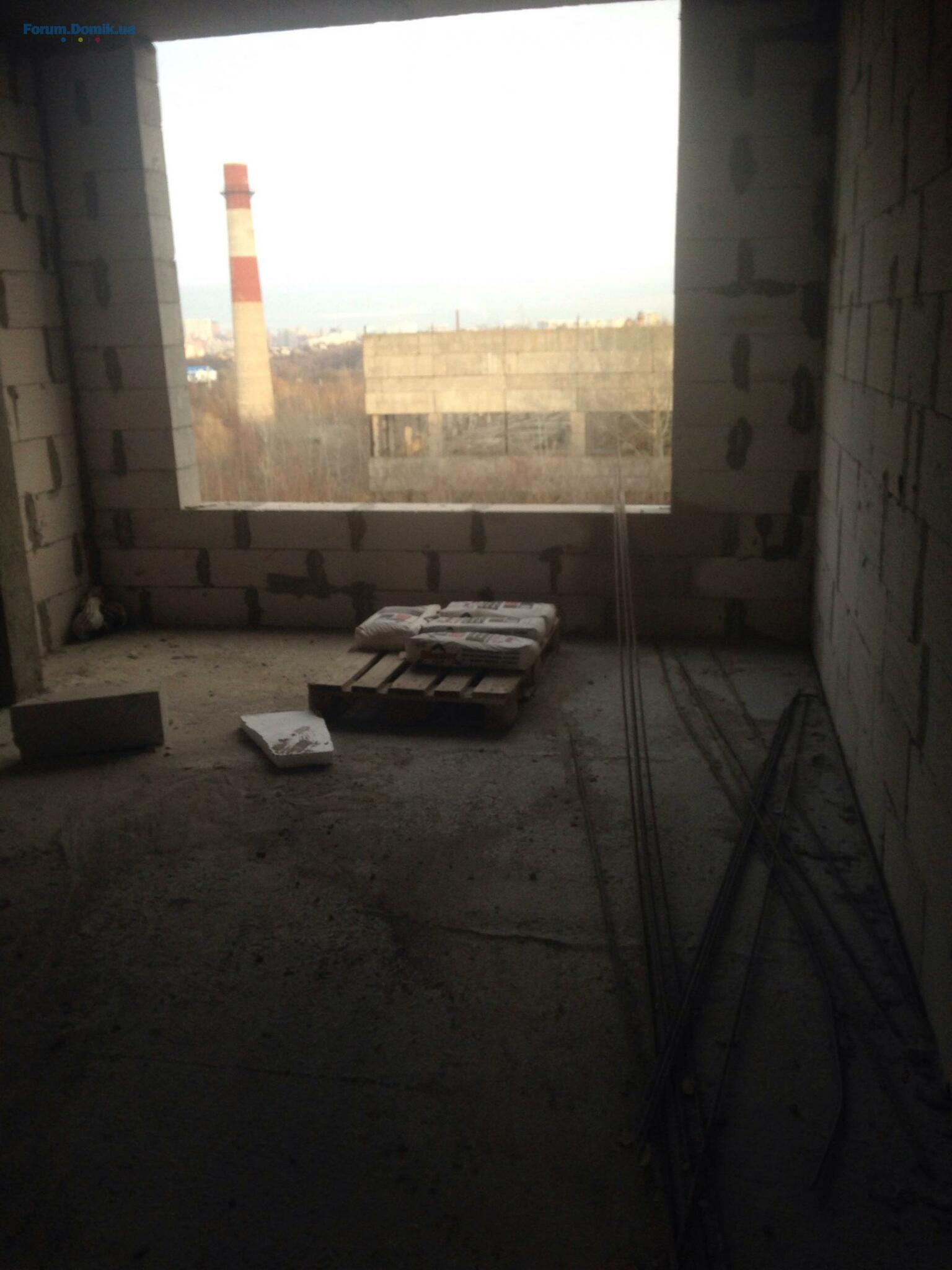

Дует из окна? Думаете здесь дуть не будет?

Цитата "igorBond":Дует из окна? Думаете здесь дуть не будет?
Там щель между пеноблоком и плитой? О_о Вообще отлично.

Цитата:Дует из окна? Думаете здесь дуть не будет?
Как считаете эта щель - это так сказать "брак"? Может если все качественно заделать, заштукатурить+утеплитель, то будет все ок? Я при просмотре 3го дома видела во внешних стенах миллиметровые щельки в стыках между блоками - меня заверили, что штукатурка+утеплитель все "исправят". Кстати, может кто-то был на стройке недавно, расскажите как будут состыковывать 3 и 4 дом. Пока я так понимаю внешняя стена 3го дома и внешняя стена 4го дома не соприкасаются, между ними есть пространство. Как это пространство утеплять будут, ведь не могут же оставить 2 "голые" стены в 250 мм + щель между ними? В отделе продаж не знают ответ... Может там пространства и нет вовсе, просто МНЕ по фото кажется, что есть. Также сообщили в ОП, что пока они точно не знают будут ли застеклять балконы в 4м доме. Уже представляю себе разнообразие балконных рам

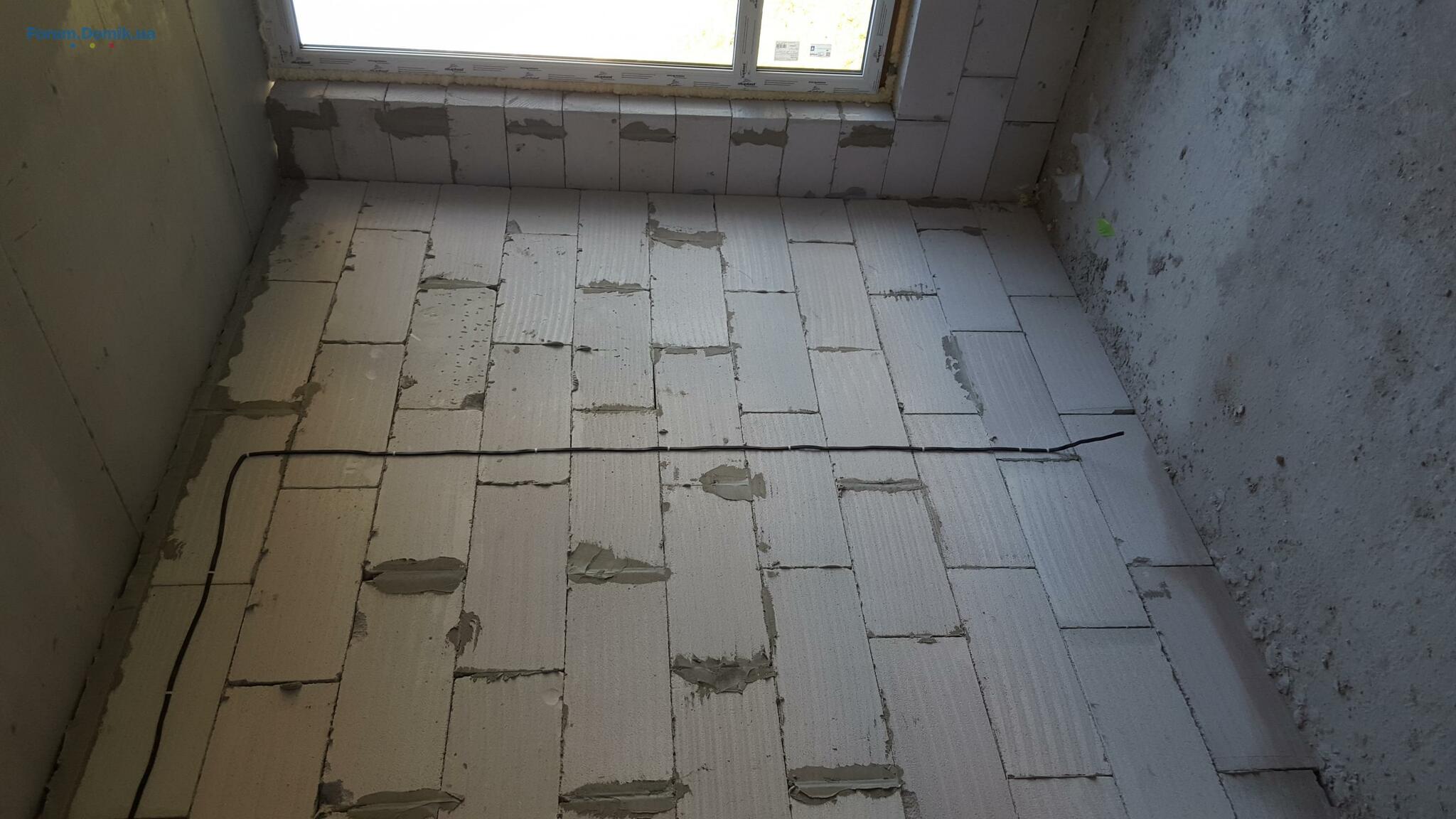

igorBond
i
93
10 июля 2013
26 янв 2016 10:44

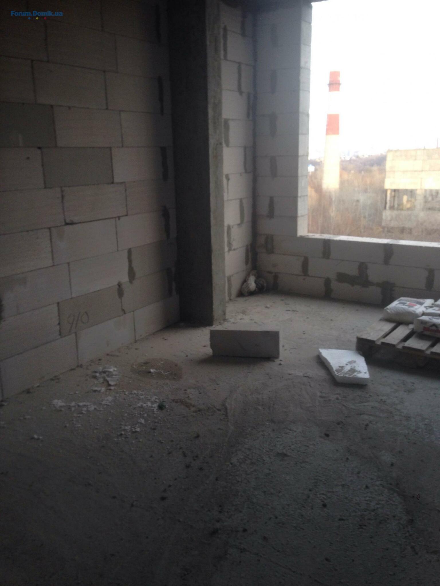

Фото сделано 20 сентября в квартире N 26 первого дома. Хотел сфотографировать как разведена проводка у себя в квартире, но там было уже поштукатурено. Поднялся на этаж выше. Конечно штукатурка и утеплитель закроют эту щель но надо понимать что между тобой и улицей пенопласт и сантиметр штукатурки. Я не сохранил фото зазоров между окном и стеной. То же картинка не для слабонервных. Там спичичный коробок в длину проходит. Это потом просто запенят и прикроют со стороны улицы отливом со стороны квартиры подокойником. Где там будет точка росы можно только догадываться.
Пост не для того что бы поругать застройщика, так сейчас делают везде. Просто когда будете делать ремонт обращайте на это внимание
АннаКо
А
179
21 января 2016
26 янв 2016 12:21
[/quote]
Спасибо. Внимание благодаря Вам мы уже обратим, только вот что с этим поделать, когда уже на стенах застройщик все "недочеты" "прикроет". При ремонте снимать отлив и подоконник и дополнительно там все укреплять? Или может утеплить стену вокруг окна?
Цитата:quote="igorBond"]Фото сделано 20 сентября в квартире N 26 первого дома. Хотел сфотографировать как разведена проводка у себя в квартире, но там было уже поштукатурено. Поднялся на этаж выше. Конечно штукатурка и утеплитель закроют эту щель но надо понимать что между тобой и улицей пенопласт и сантиметр штукатурки. Я не сохранил фото зазоров между окном и стеной. То же картинка не для слабонервных. Там спичичный коробок в длину проходит. Это потом просто запенят и прикроют со стороны улицы отливом со стороны квартиры подокойником. Где там будет точка росы можно только догадываться.
[/quote]
AlinaVlada
95
04 сентября 2015
26 янв 2016 12:47
Цитата "igorBond":Фото сделано 20 сентября в квартире N 26 первого дома. Хотел сфотографировать как разведена проводка у себя в квартире, но там было уже поштукатурено. Поднялся на этаж выше. Конечно штукатурка и утеплитель закроют эту щель но надо понимать что между тобой и улицей пенопласт и сантиметр штукатурки. Я не сохранил фото зазоров между окном и стеной. То же картинка не для слабонервных. Там спичичный коробок в длину проходит. Это потом просто запенят и прикроют со стороны улицы отливом со стороны квартиры подокойником. Где там будет точка росы можно только догадываться.
У меня 25...
Вроде ничего такого не видела во время стройки. А сейчас уже и не увидишь - все оштукатурено..
Что делать????igorBond
i
93
10 июля 2013
26 янв 2016 12:50
Если квартира для себя то надо ехать с человеком который будет делать вам ремонт на стройку, ловить ребят которые делали фасадное утепление и допытоваться у них утеплялись ли зазоры между рамой и стеной там где они запенены. Если да, то проблем быть не должно. Если их просто зашлифовали и покрасили - варианты утепления должен предлагать мастер который будет делать ремонт. По крайней мере я так делал год назад при сдаче квартиры в петровском

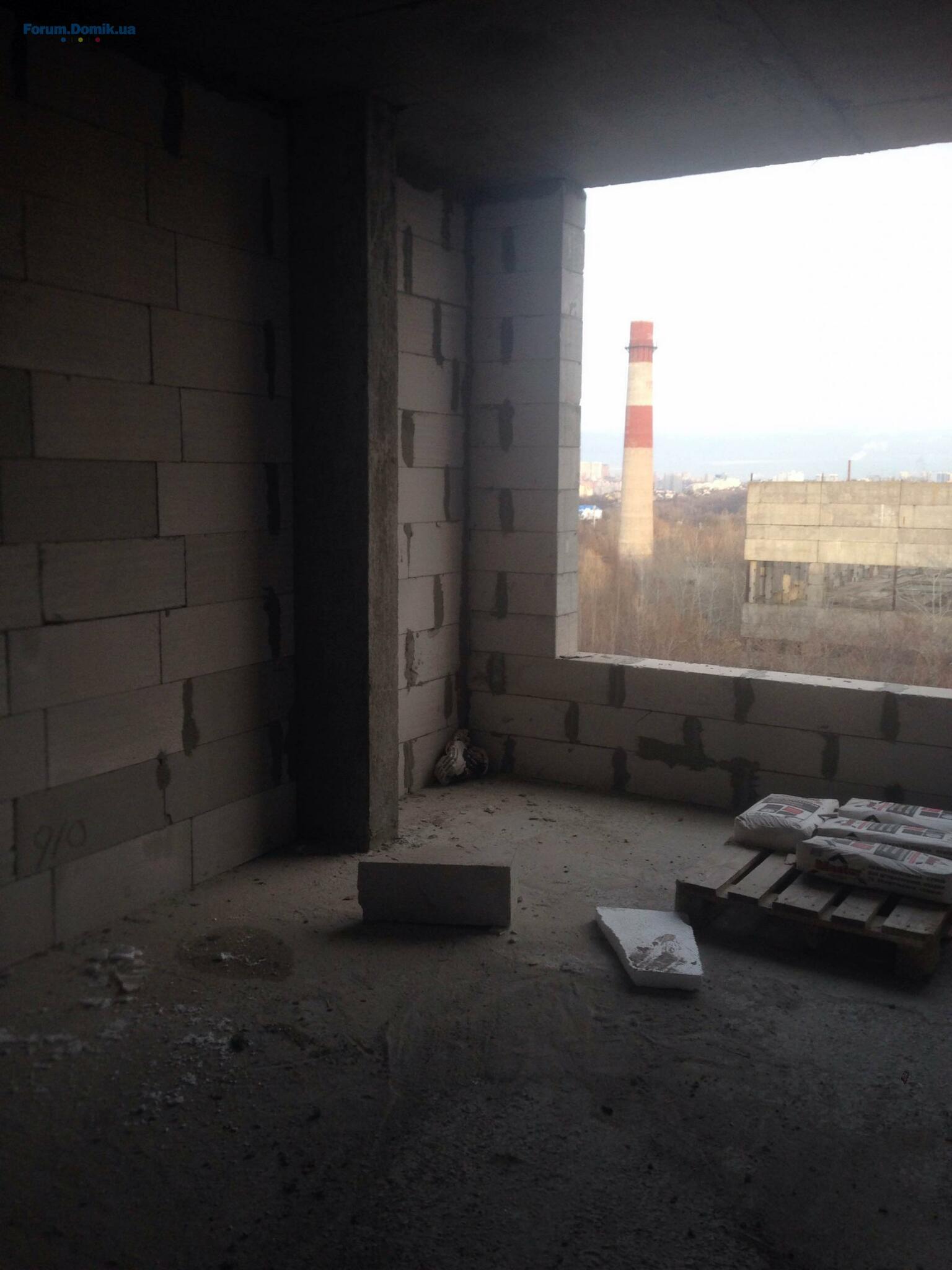

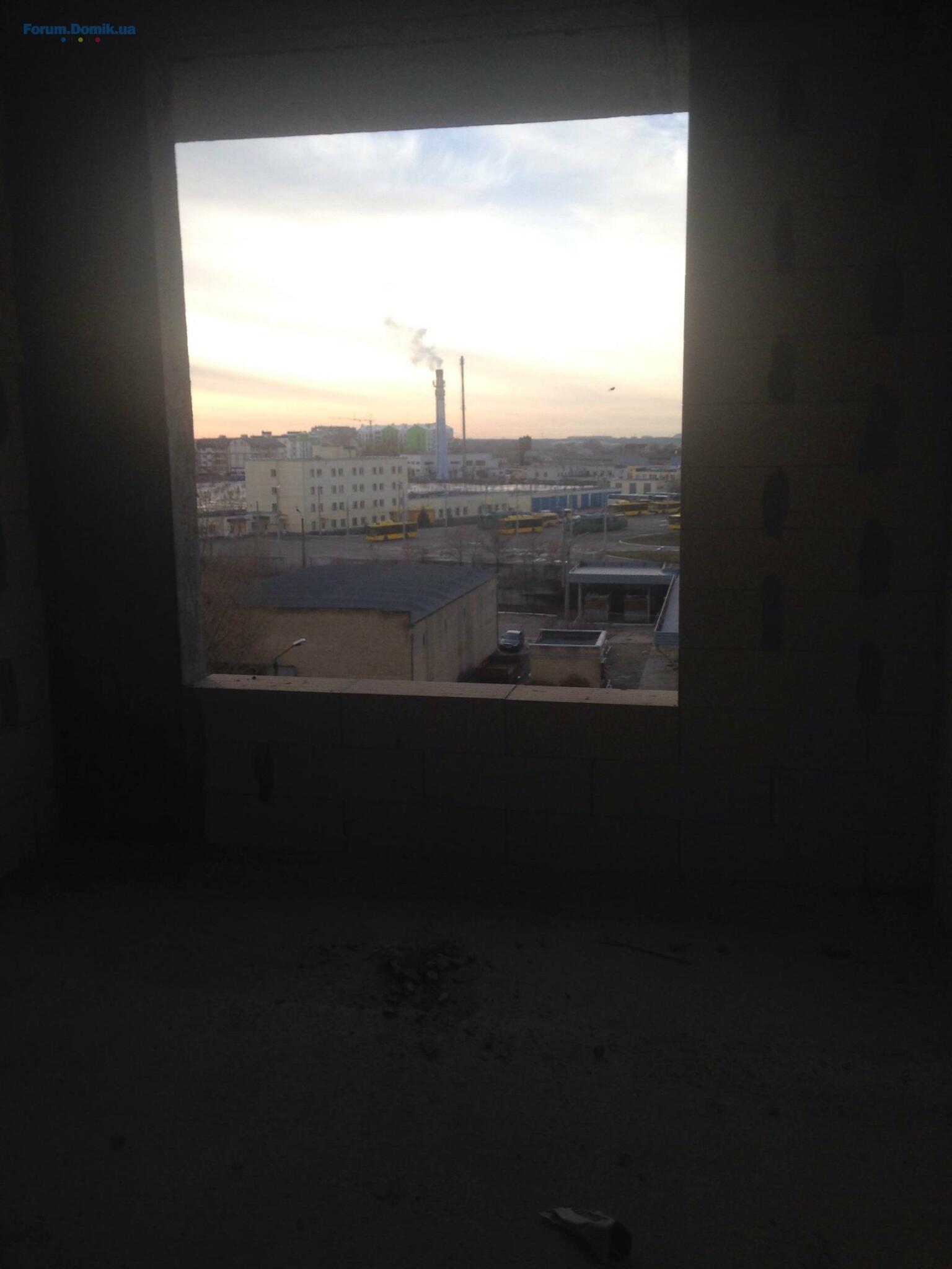

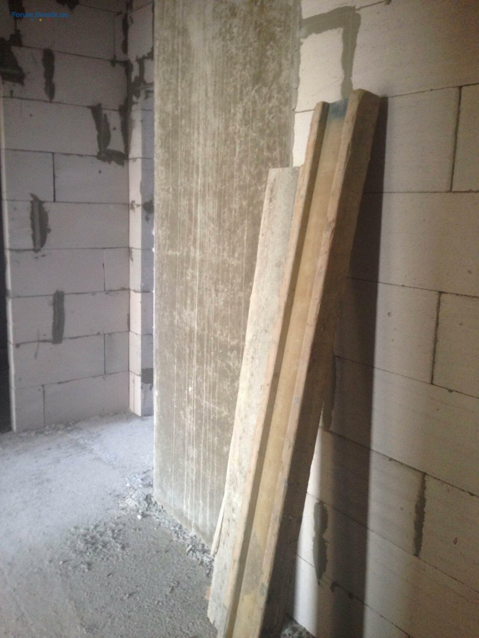

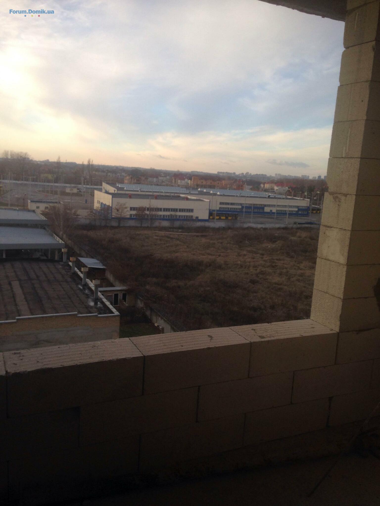

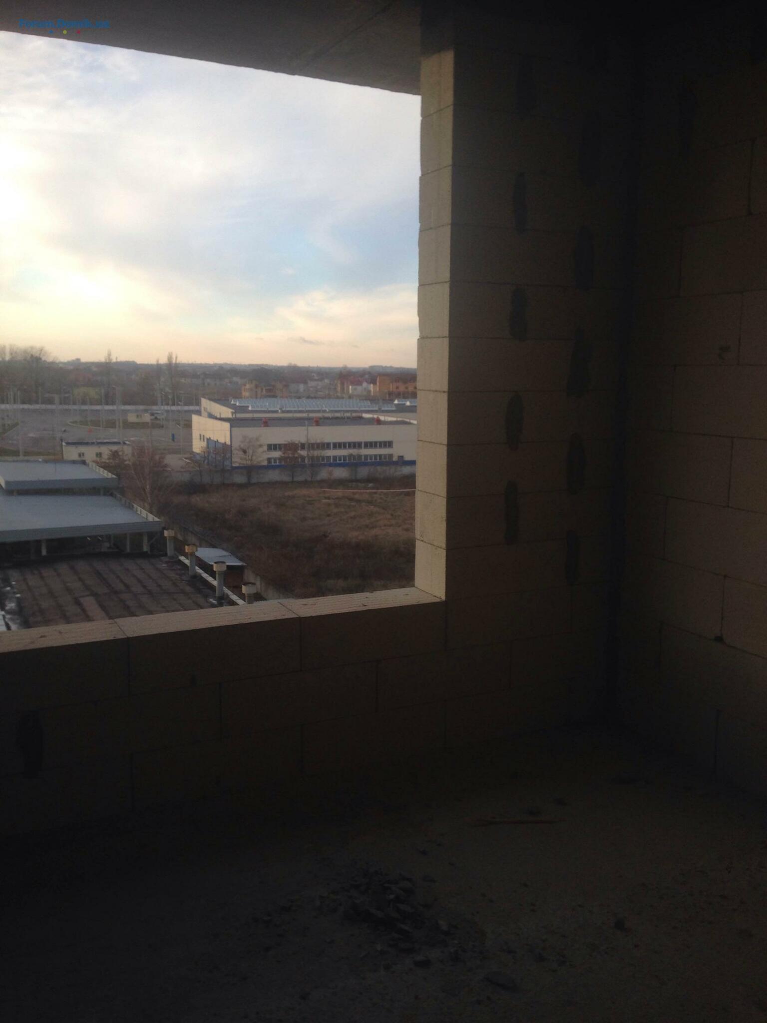

Jackfan
954
25 ноября 2015
26 янв 2016 18:02

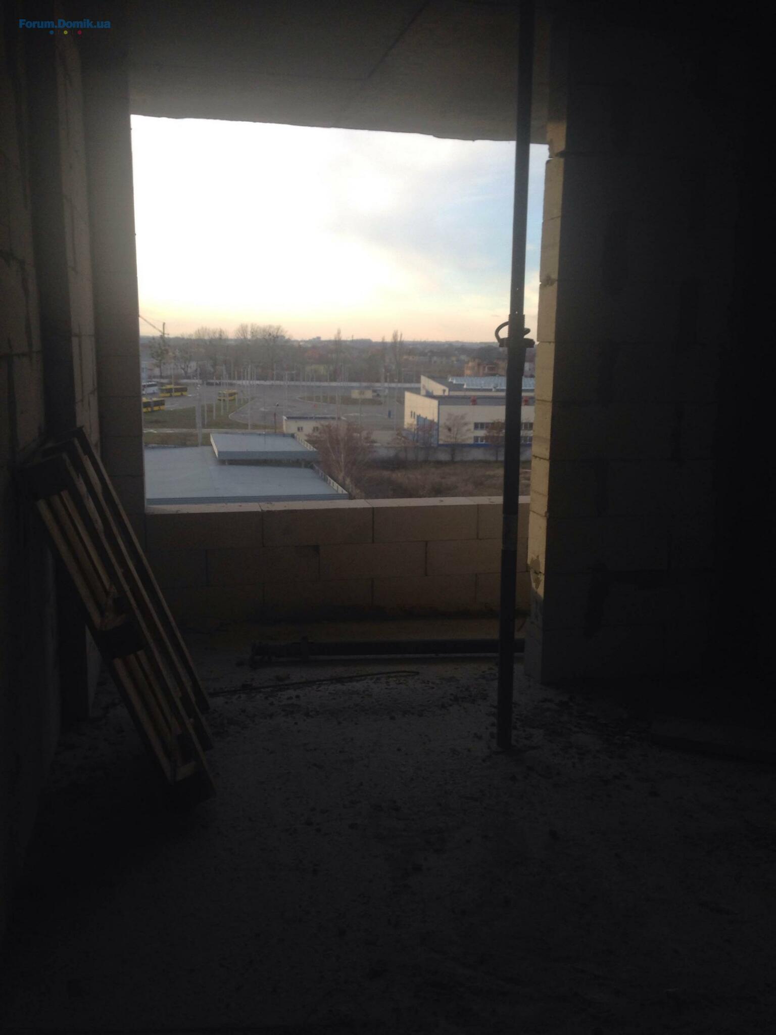

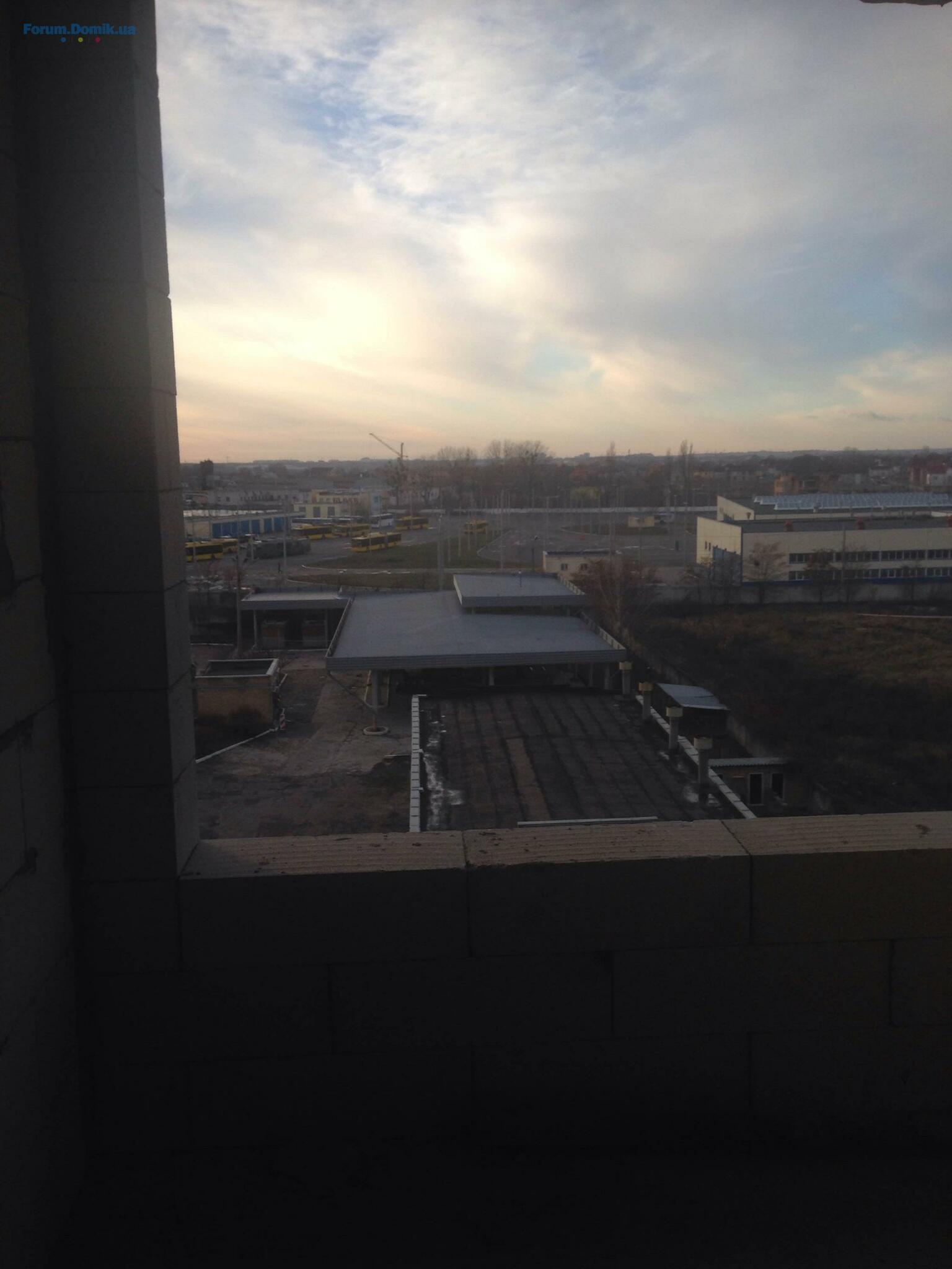

3-й дом 6 этаж, фотки старые еще декабрьские, зазоров не вижу
igorBond
i
93
10 июля 2013
26 янв 2016 18:31
Посмотрите фотографии 3 го дома за декабрь на оф.сайте. Там где установлены окна. Какие зазоры между рамой и кладкой. И фото за декабрь второго дома. Как выглядят такие же щели уже замазанными (внизу окна)
