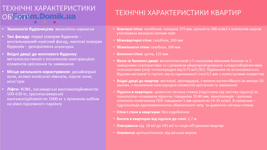

Но, внезапно, натыкаюсь на документик:
//forum.domik.ua/images/orig/full/000061 3afe5121849de4.jpg (свитлопарк, если че)
Цитата: "Підлоги в квартирах: цементно-пісчана стяжка за технологією "плаваюча підлога" товщиною 70-80 мм, звукоізоляція - рулонна спіненого поліетилену ППЕ товщиного 5 мм щільністю 24-35 кг/м3."
Шановне панство, откровенное признание, что они делают плавающую стяжку на ППЭ 5мм - это уже не цацки-пецки. Вера в современного застройщика возвращается. Нет, можно лучше, но 5мм - это крепкий середнячек.

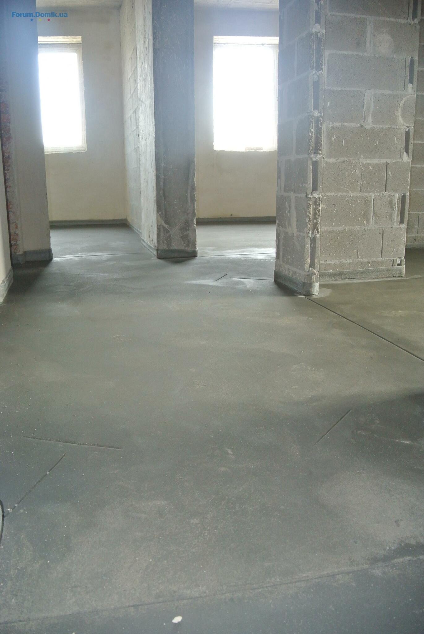

И наконец смотрел фотки "Харьковского", вот оно:
//forum.domik.ua/images/orig/full/000061 3dd04a08ab8b72.jpg
Увеличивать на 100%. Я такой красоты еще не видел, вот честно
. Честный серый ППЭ и видно, что 5мм там есть. Уложен очень аккуратно, выпущен на стену с хорошим запасом. Теперь главное не вырывать и не срезать его под корень - он должен остаться вот так, обрамлять (демпфировать) и само напольное покрытие, подрезать уже вровень с ним, перед установкой плинтусов (современных пластиковых, прорезиненных).Выводы:
1. Все может быть не так уж плохо у Укрбуда.
2. Нужно пытать ОП, как будет в конкретном комплексе и почему они не пишут в спецификации. (Думаю, оставляют пространство для маневра - "ППЭ не завезли? ну, льем без него").
3. Подкладка на стяжку под напольное покрытие все равно нужна, для нормальной шумоизоляции должен быть "многослойный пирог".
Если все так сделать, то думаю, с учетом кирпича, все соседи будут друг о друге отзываться исключительно положительно
