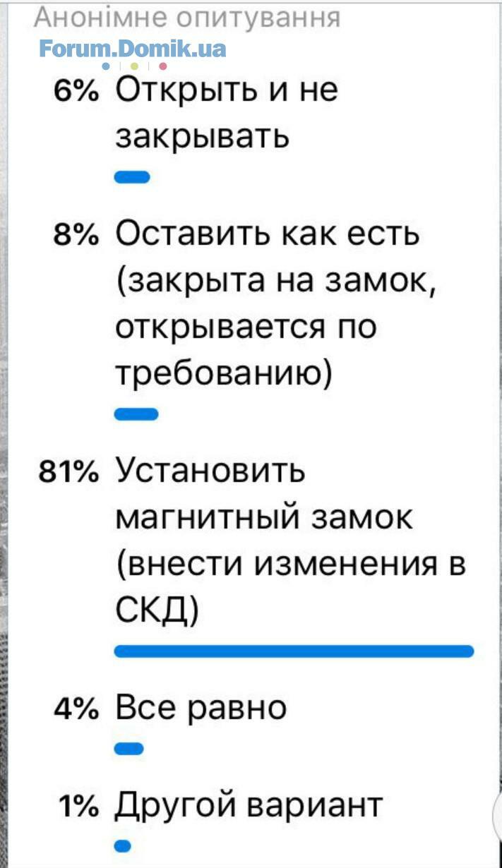

В голосовании люди, которых вы допустили к нему, выбрали другой вариант, а не просто "снять замок"
Вы не только должны снять амбарный замок и решетку с пути эвакуации, но и поставить на двери вместо звонков приемники магнитных ключей, чтобы владельцы квартир могли самостоятельно открыть дверь и войти в свой дом. Люди требуют это еще с прошлой осени.
Также нужно сделать и в секции Б, чтобы люди не оставались запертыми на балконе.
