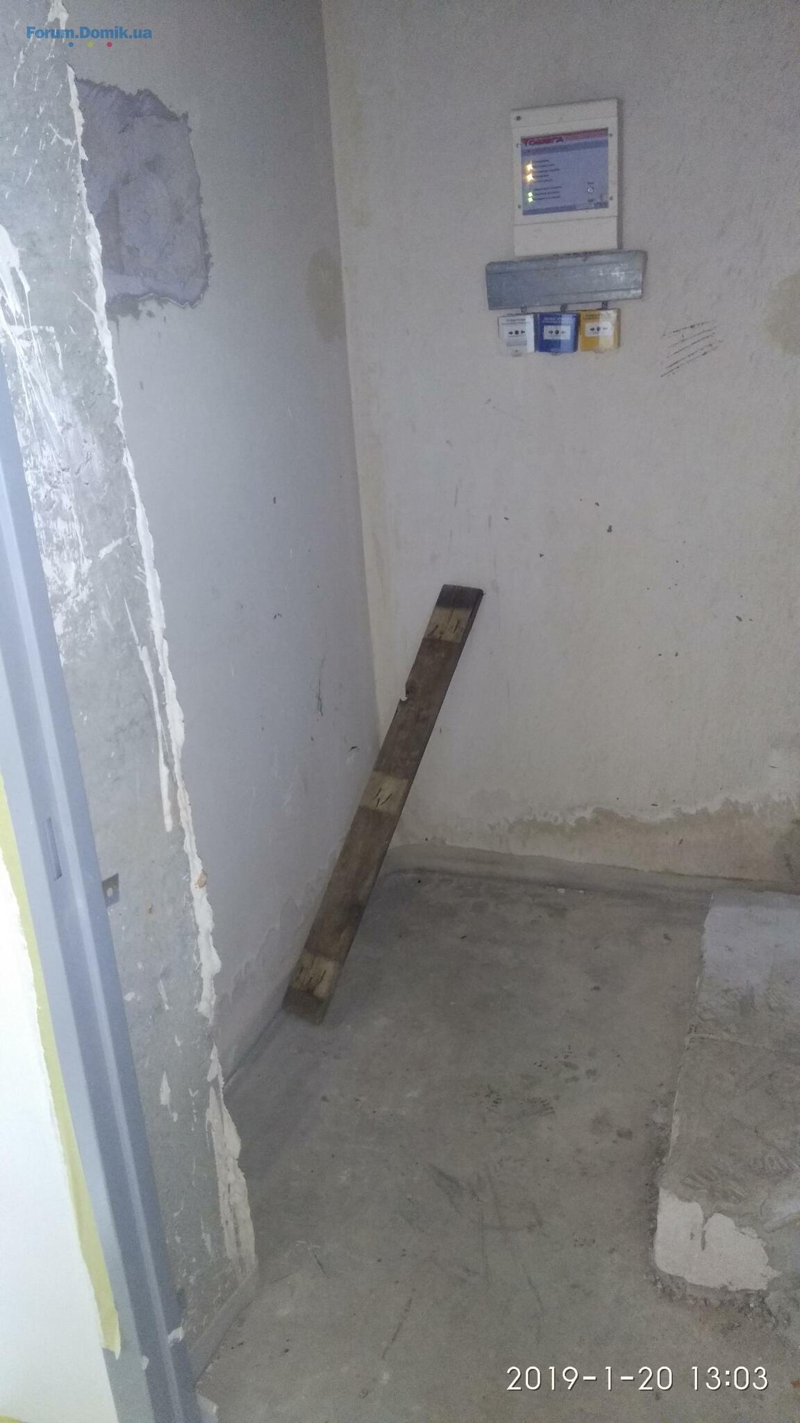

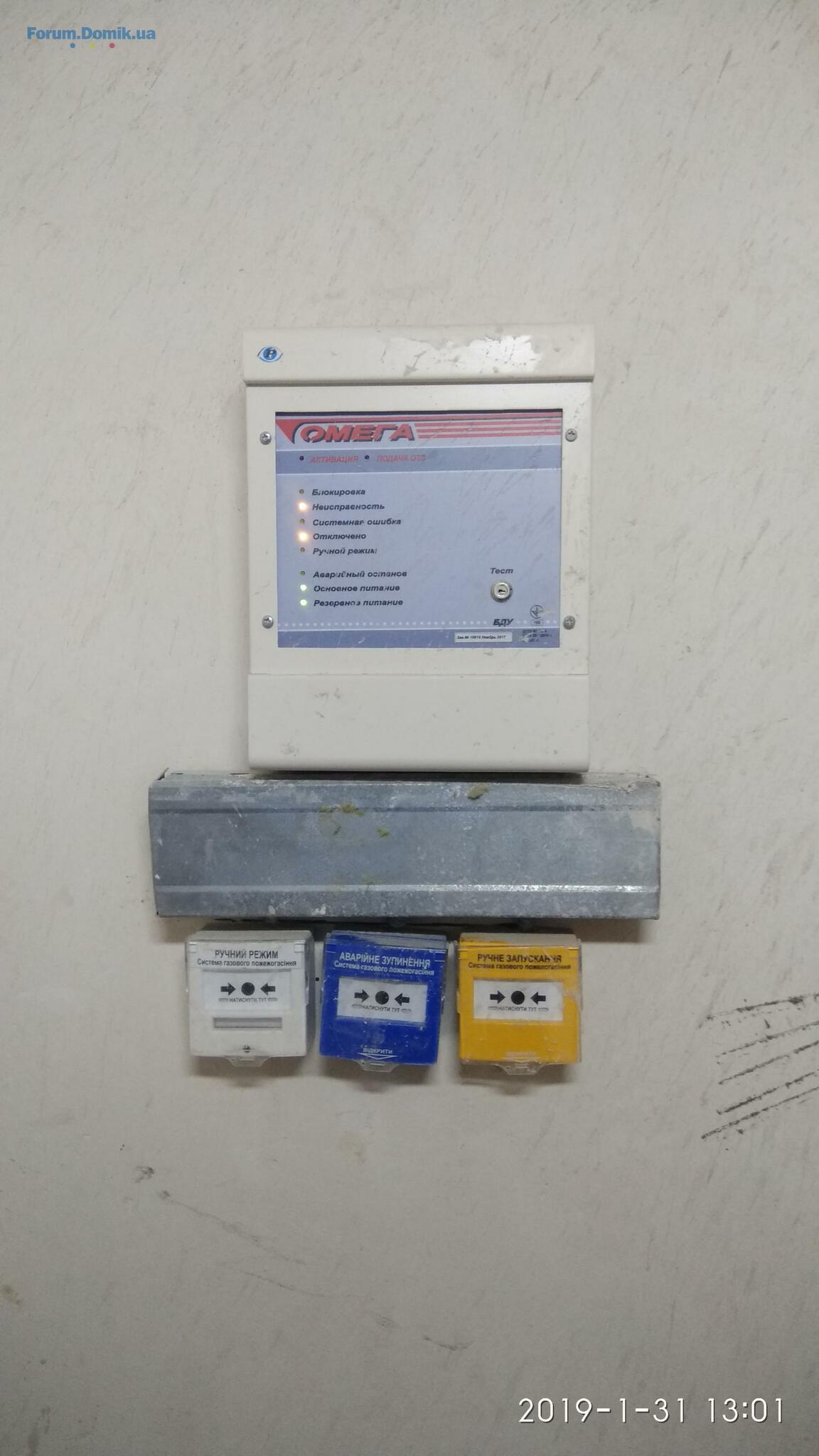

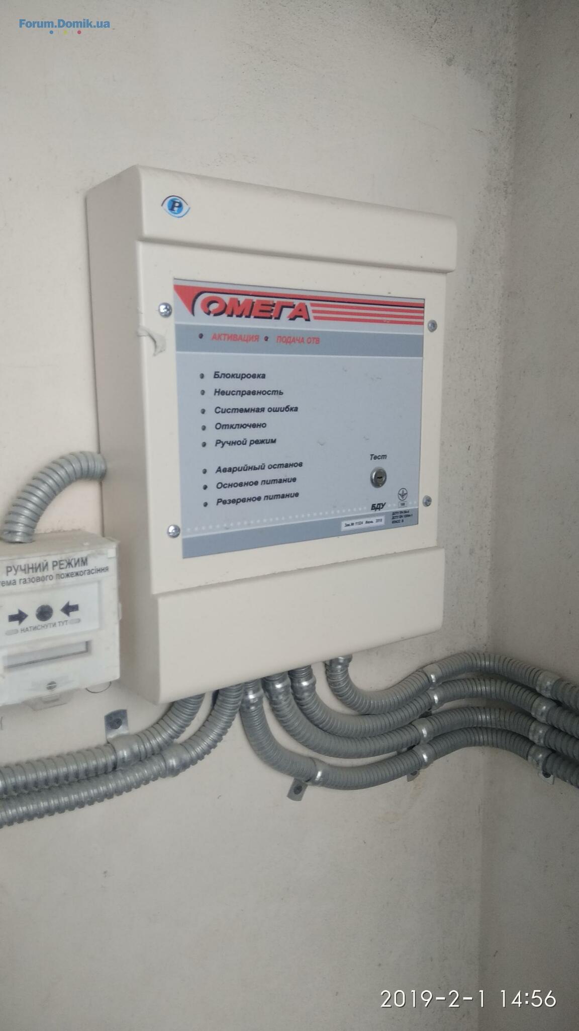

Противопожарная система в А в состоянии ошибки и отключена:
а к противопожарной системе в Б даже не подается питание:
Любой может подойти и испортить ее, если бы она работала и от нее была польза.

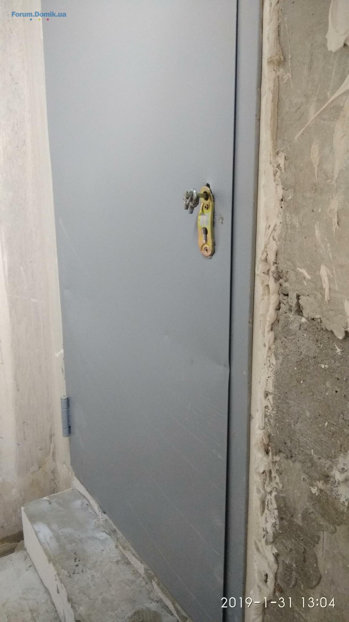

Дверь на крышу А выломана. Туда ходят работники застройщика.
Много раз показывали это застройщику и спрашивал. И вот представитель по работе с клиентами ответил, что система работает в «тестовом режиме».

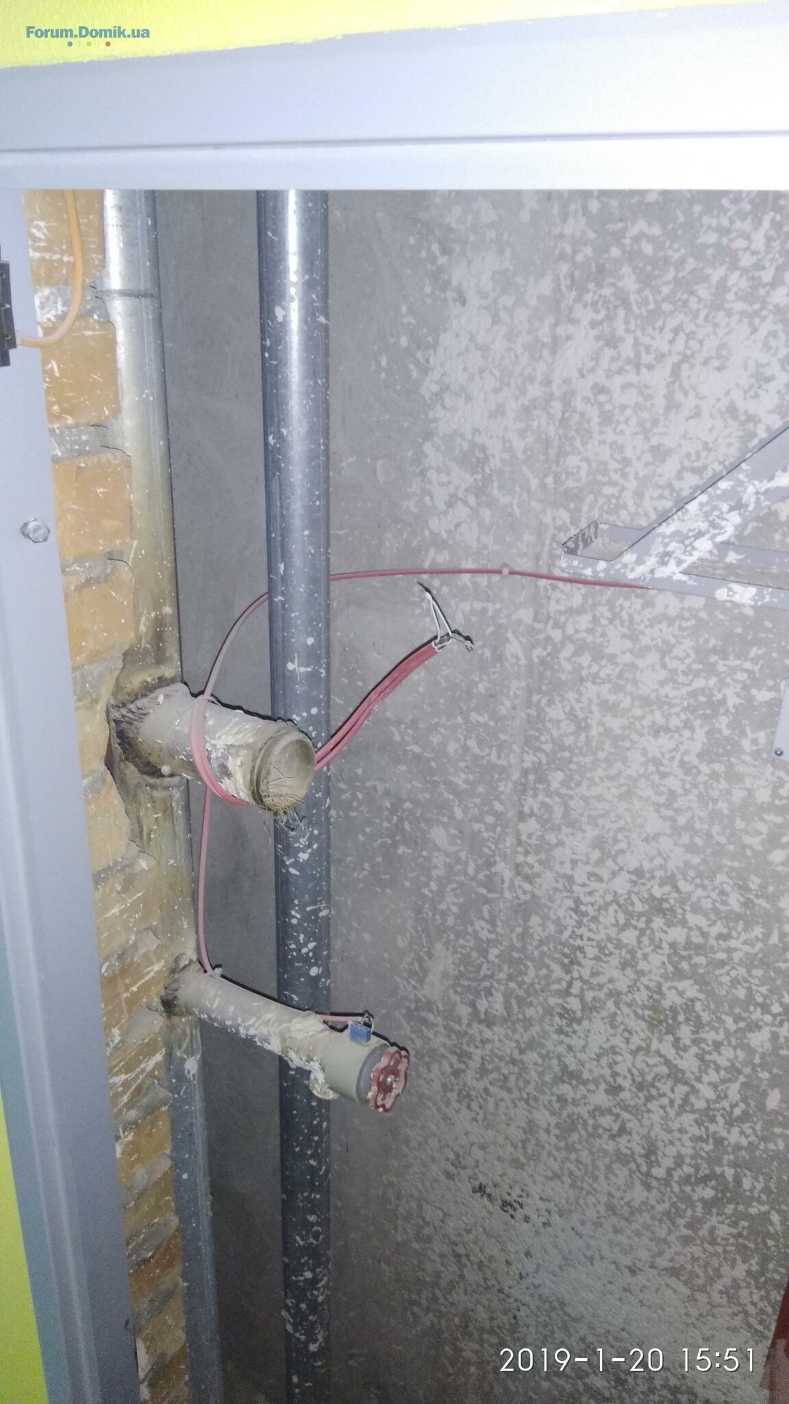

Только непонятно, как она может работать в тестовом режиме, когда основные блоки системы не рабочие, а на этажах не смонтировано оборудование системы, для тушения пожаров и даже нет сирен. Дошло до того, что трубы противопожарной внутри теплых общих коридоров уже ржавые.

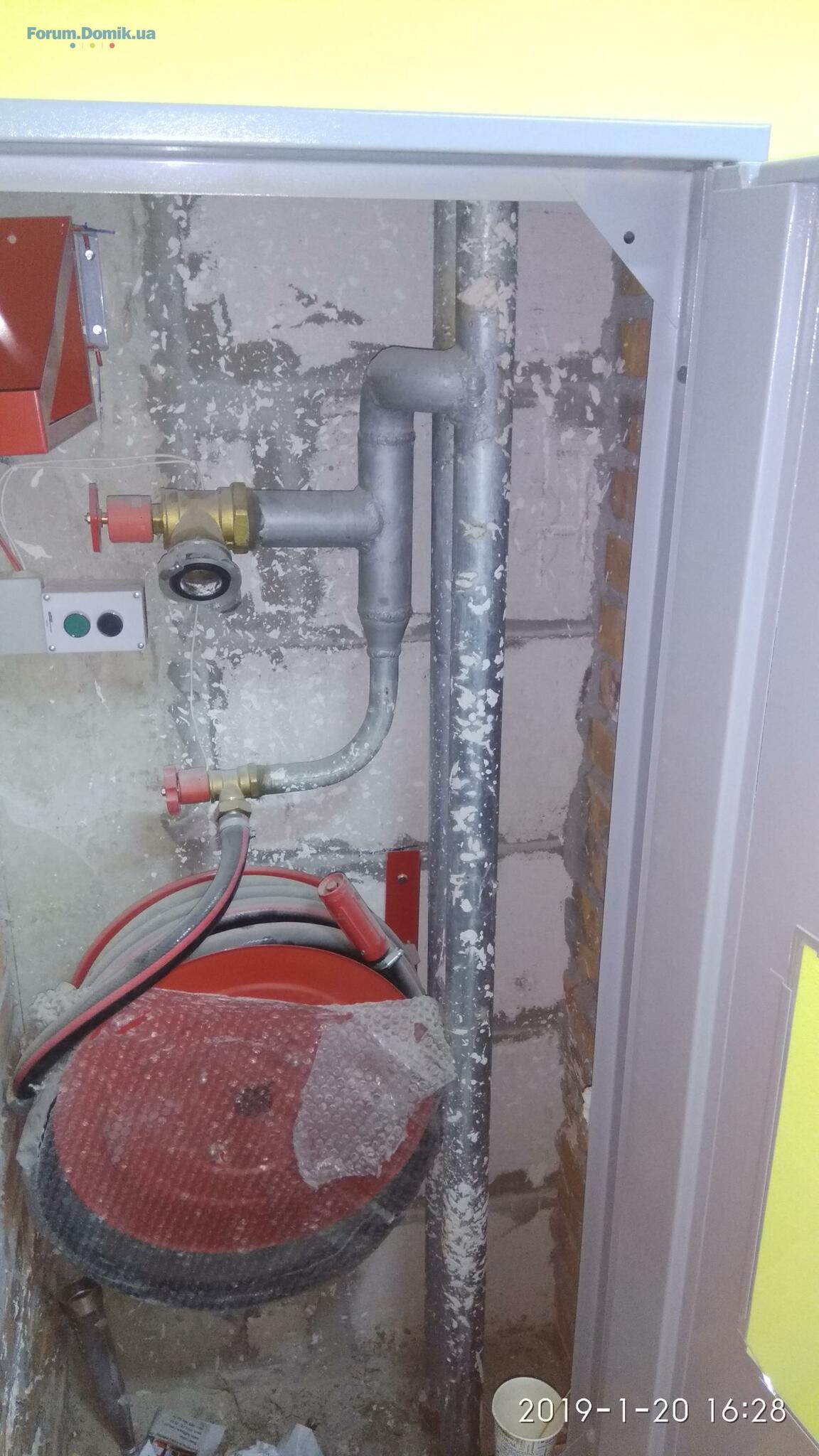

К этим проводам должно подключаться оборудование противопожарной системы. К трубам шланги для подачи воды. Огнетушители тоже не помешают.
Еле нашил более-менее 1 близкий к готовому состоянию противо пожарный пункт:

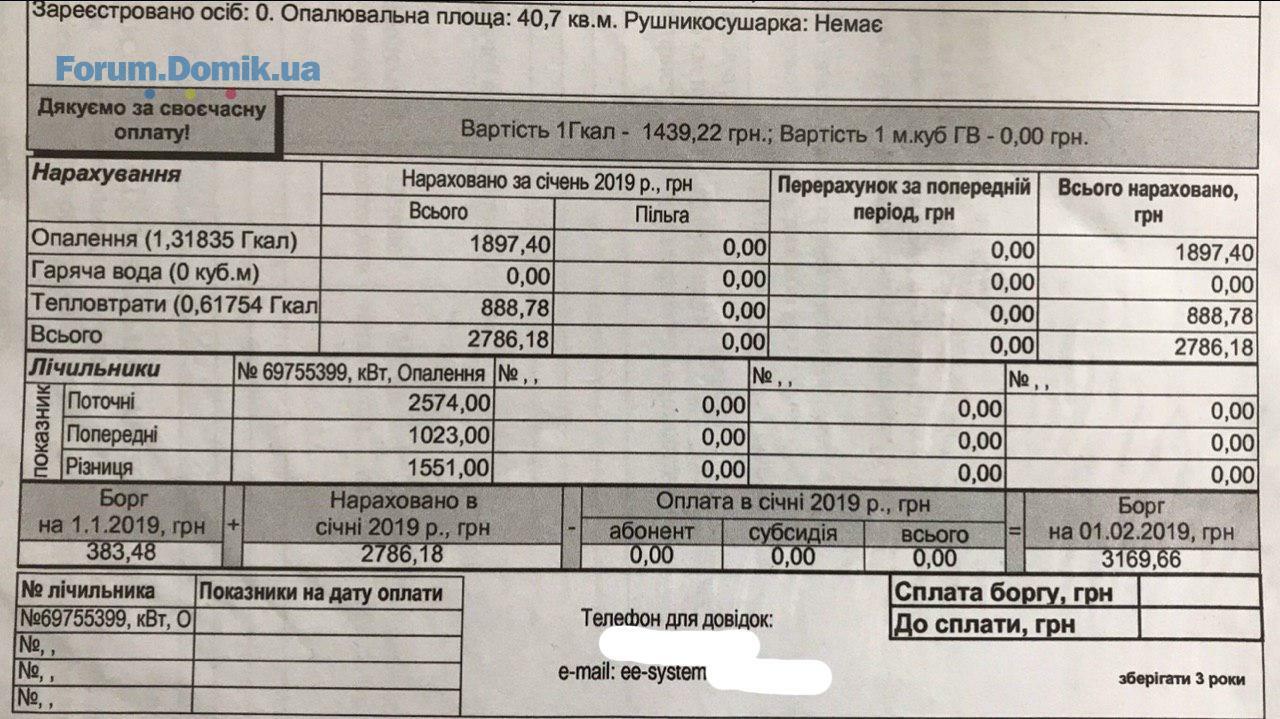

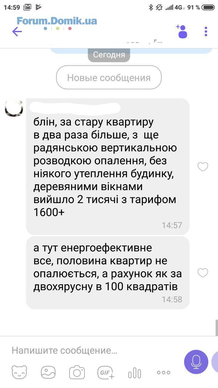

Вписали в платежки какие-то теплопотери, которые почти по стоимости как само отопление.
Хотя теплопотери заложены в самом тарифе. В новой автономной котельной они не могут быть 75%.
Жильцы не рады.
Схема не прокатила. Пока что со стороны застройщика не могут объяснить, что такое мифические «теплопотери». Но кто-то мог уже заплатить за такие платежки.

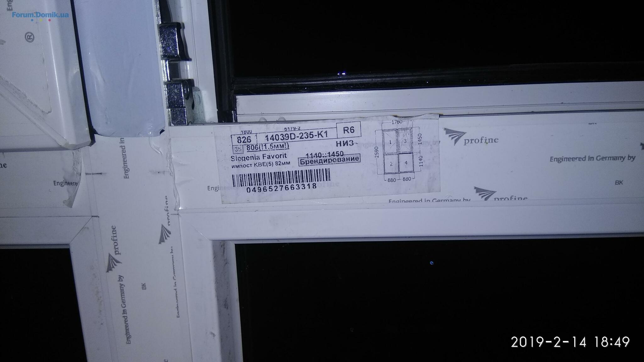

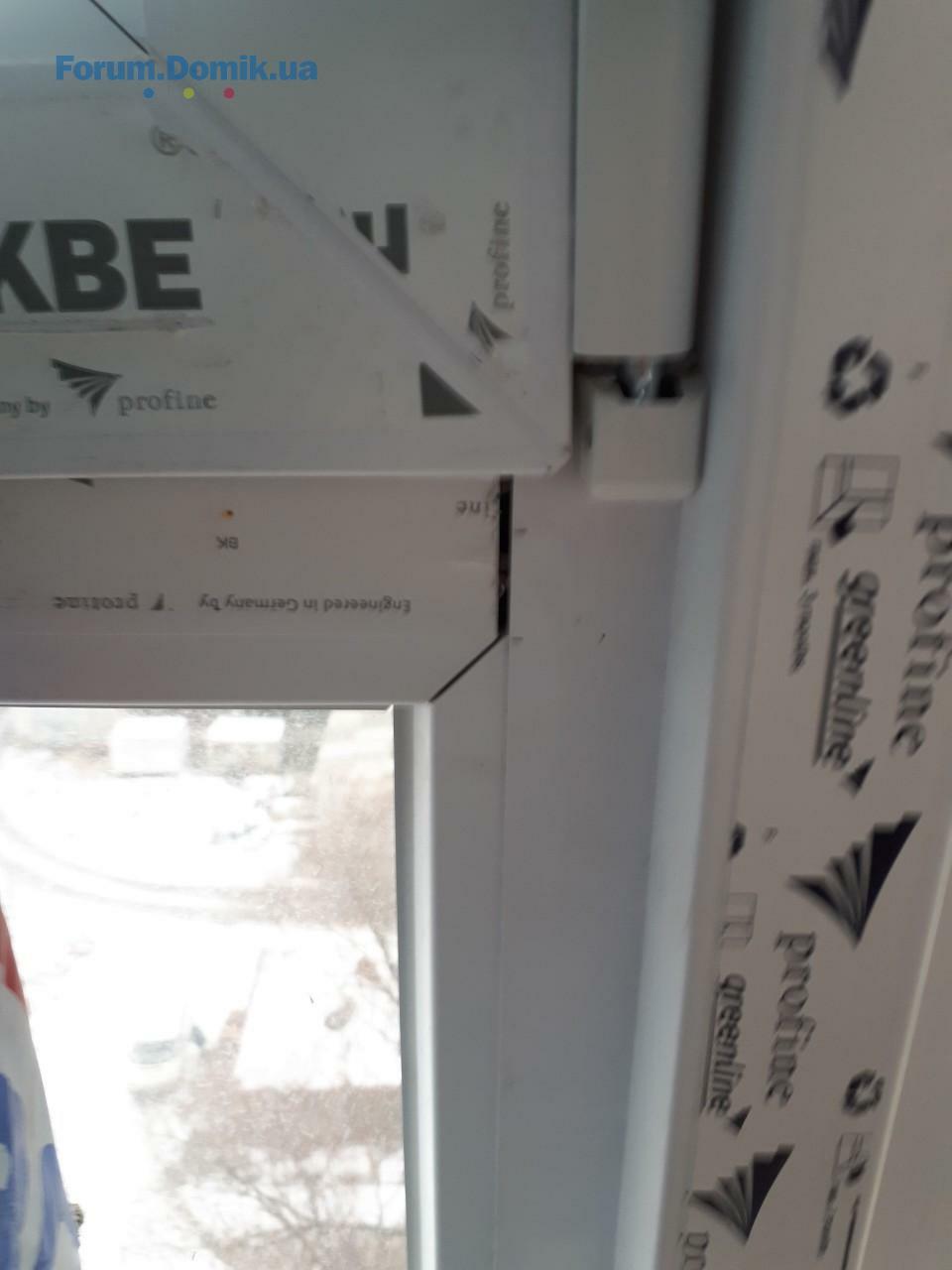

И остекление поставили не по государственным строительным нормам. Уже рамы расклеиваются по швам, а остекление прогнулось от ветра
Цитата "pakuv":
Застройщик только о фасаде и печется, но даже его не может доделать второй год после ввода в эксплуатацию.
Добрый день, можно фото спайки рам которые разошлись по швам? Очень интересно с проф. точки зрения... Тут больше вопрос не о соблюдении гос. норм, а о обычном браке, и надо менять окна, никакой замазки трещин! У меня тоже проблемы есть с окнами..
На низких этажах тоже пошли трещины у тех, кто уже частично сделал ремонт. Теперь менять.
Даже двери панорамной лоджий на 24-25 этаже сделаны из армирования 1.5мм. Хотя двери, вроде, вообще должны делать от 2мм даже на низких этажах?
Звонили в глассо с вопросами по окнам. Обещали перезвонить, но никто не перезвонил и не перезвонит

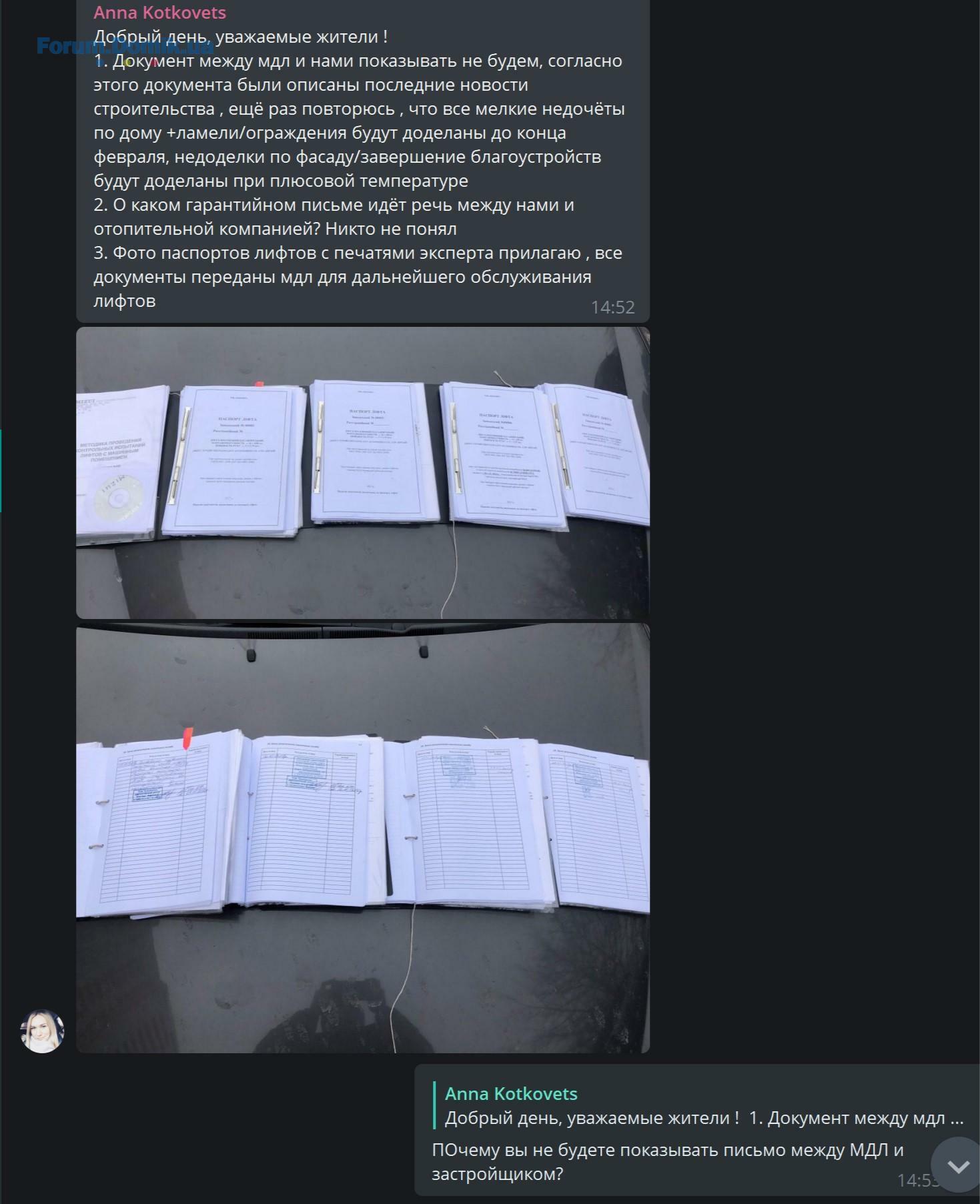

Цитата "pakuv":Застройщик, предоставьте, пожалуйста:
1. Фото всех страниц гарантийного письма между МДЛ и застройщиком
2. Фото всех страниц гарантийного письма между застройщиком и отопительной компанией ЕЕС
3. Фото документов, свидетельствующих о том, что лифты (грузовые и пассажирские в А и Б) прошли все проверки и введены в эксплуатацию
Дом был втайне передан управляющей компании МДЛ в недостроенном состоянии.
Застройщик и МДЛ сказали, что есть гарантийное письмоот застройщика, согласно которому он обязуется достроить дом и довести до готовности.
Застройщик отказался предоставить фото этого гарантийного письма на многочисленные требования владельцев квартир в групповых переписках и здесь.
Ответили, что единственные документ, который хоть как-то гарантировал доделку секций А, не актуальный и не имеет смысла.
Вероятно, его нет вообще или застройщик кидает уже и МДЛ по срокам и договоренностям в этом письме
Также не предоставили второе письмо и читаемые фото паспортов лифтов.
Цитата "pakuv":[attachment=2]0-02-05-8911e0eb0355e791a3cd28b07a68c2c4c64dd58ca6360b6b4f1cc43f1d3c681f_1f8ad53a.jpg[/attachment]

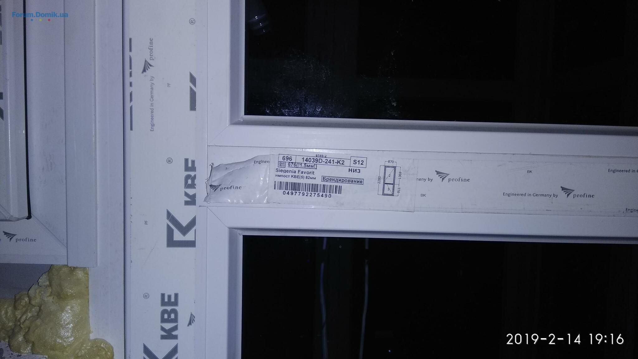

Производитель окон будет морозится до последнего, но это точно брак. Необходимо составить акт осмотра, желательно с представителем или Глассо или застройщика, а дальше бомбить только в письменном виде, в противном случае по телефону Вам будут вешать на уши все что угодно, лишь бы не менять окна... В принципе у меня нет таких жестких косяков, но диалог с производителем окон тоже будет не из приятных..
С кем планируете говорить по окнам?
Такие проблемы не у меня. У меня пока что не потрескалось, но шатается и прогибается вот так:

Я планирую общаться непосредственно с Глассо, т.к. у меня конкретно претензия по качеству исполнения. Сниму видео - скину им, думаю такая реклама им не к чему. Есть контакт бригадира монтажных бригад Глассо, может через него попробую.
В Ваших случаях с тонким металлом и ветровыми нагрузками- изначально или в проекте ошиблись, или решили сэкономить на этапе заказа (тендера)- проблема застройщика
