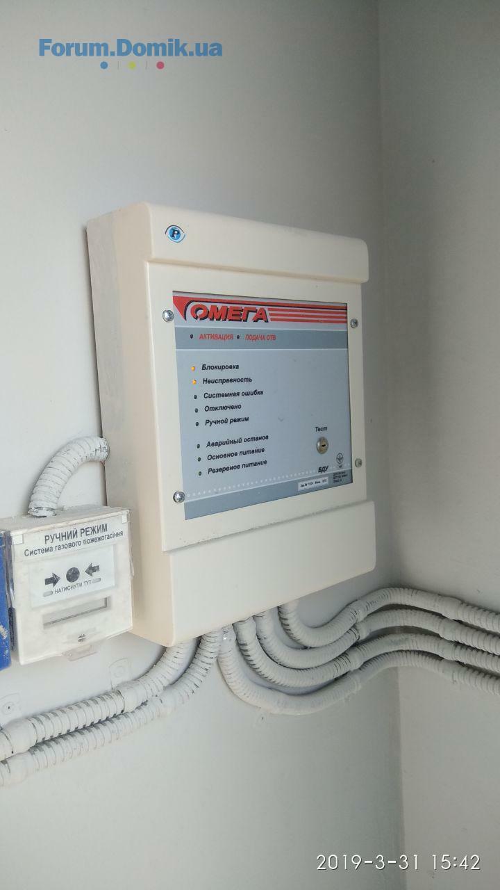

ПРОТИВОПОЖАРНАЯ БЕЗОПАСНОСТЬ
Например, сказали работники, что противопожарную систему в секции Б проверили эксперты, МДЛ приняла. Поднимаемся к блоку системы, а она вообще в состоянии «Неисправность» и не работает.
В секции А вообще днями орала тревога о пожаре.

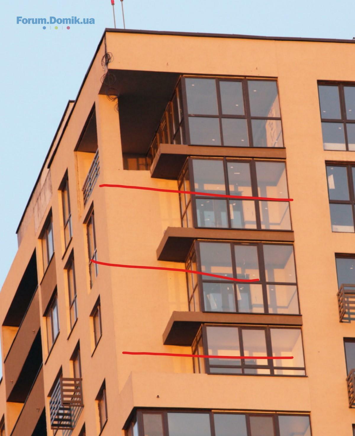

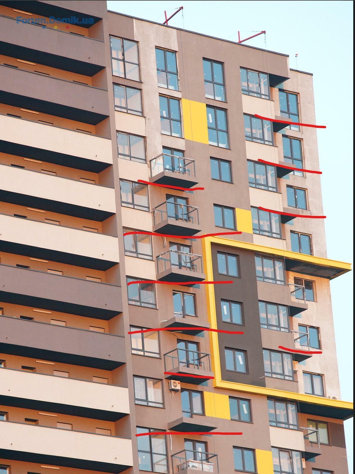

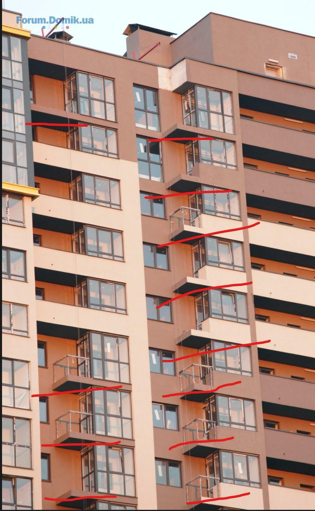

БАЛКОНЫ
Ограждения на балконах есть только с внутреннего двора. С внешней максимум рамки, а в основном только бетонная плита. Дом сдан в эксплуатацию 1,5 года назад.

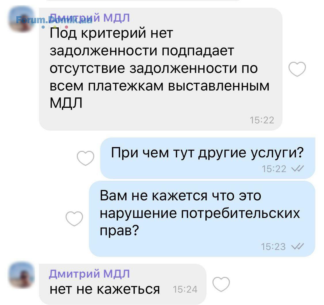

Очень долго жильцы требовали от мдл показать договор на компенсацию стоимости электрики застройщику, чтобы мы знали, куда идут наши деньги. Морозились, но требовали оплаты и угрожали отключением.
В итоге под конец марта МДЛ заключила с застройщиком договор задним числом за 1 марта 2019, а начало действия договора согласовали 3 декабрям 2018.
Непонятно, на каком основании до этого они требовали с нас деньги и на каком основании переводили куда-то деньги за электрику.

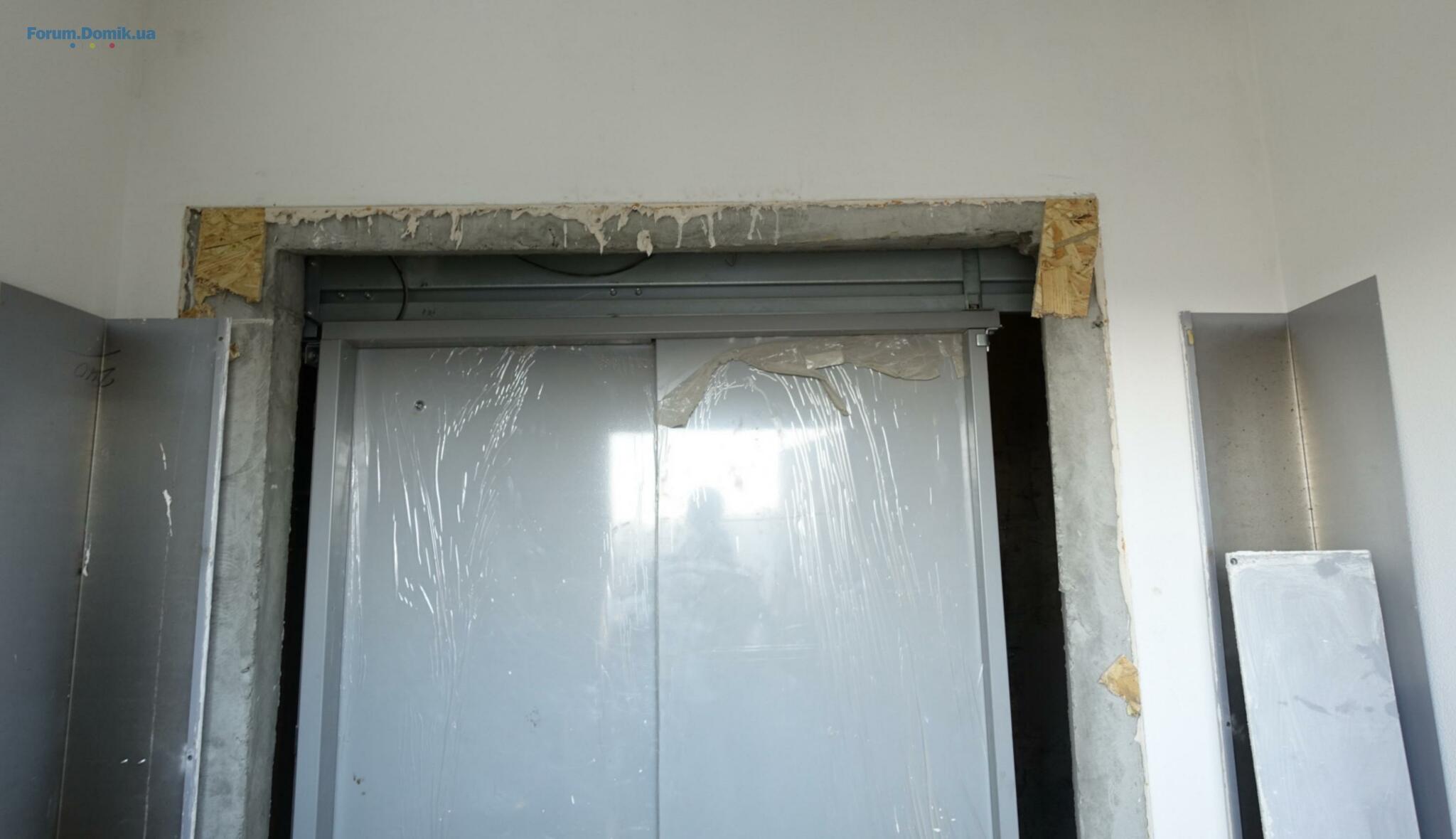

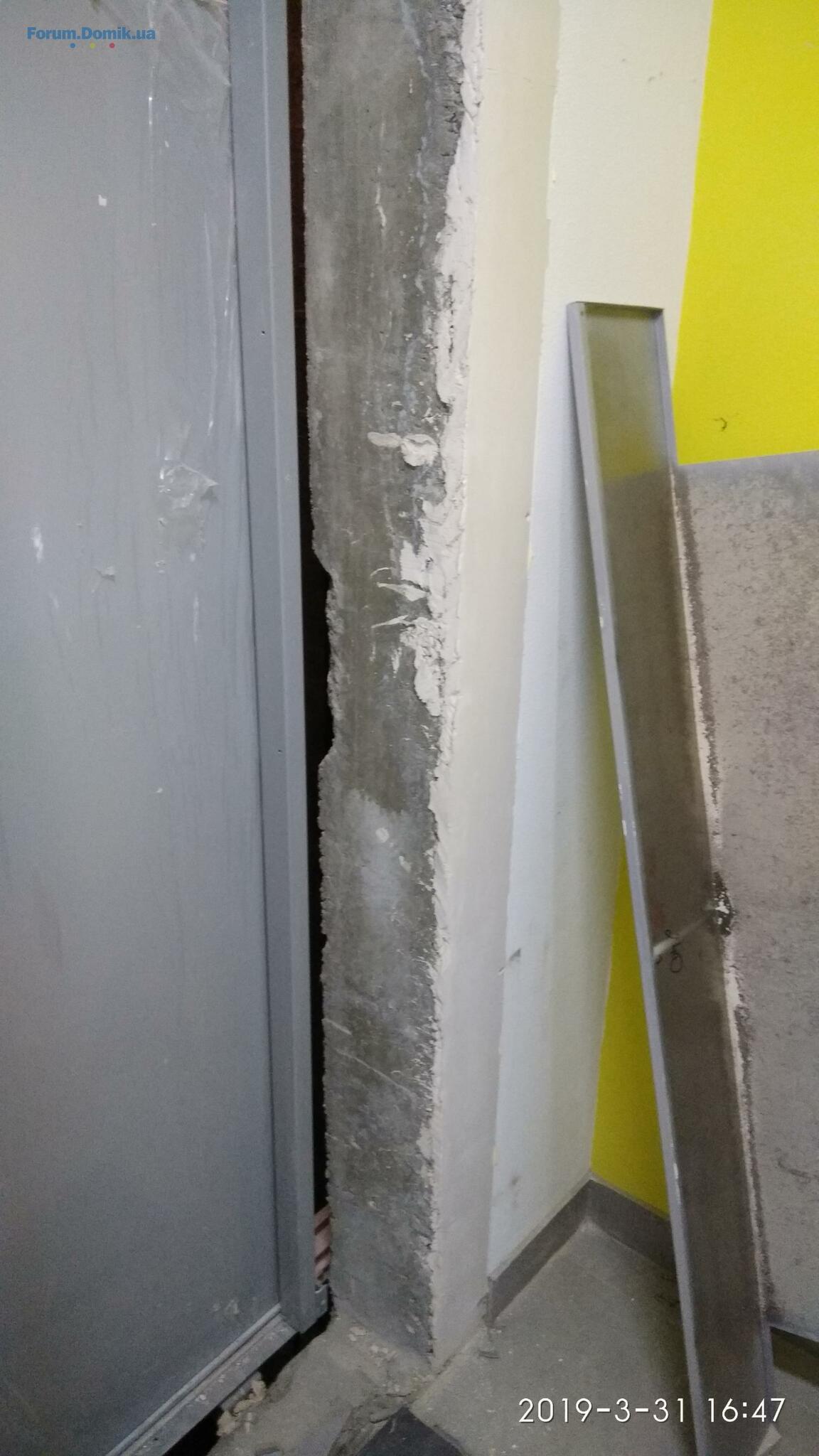

ЛИФТЫ

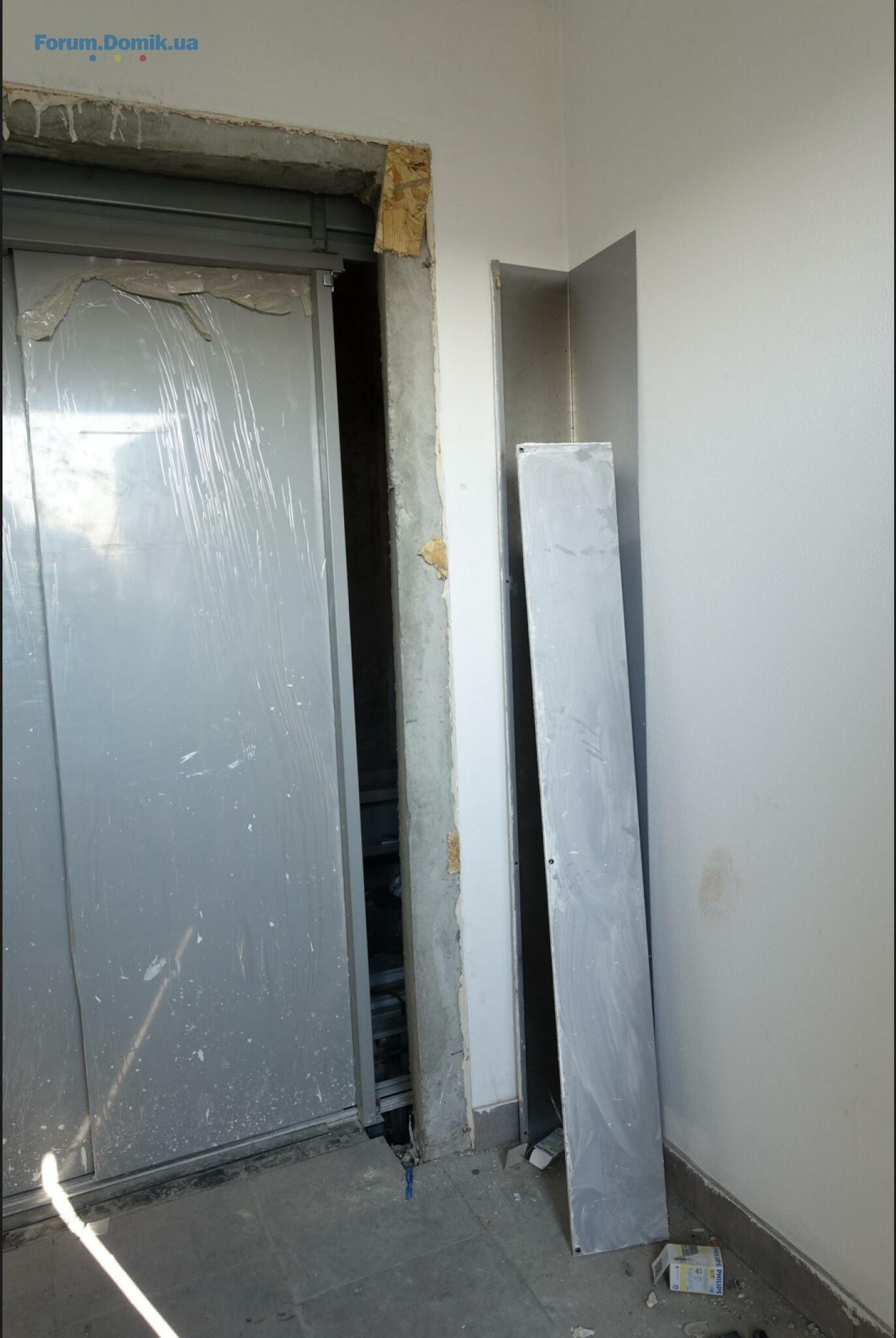

Из 7 лифтов, которые застройщик должен был завершить по гарантиями в начале марте, сделаны кое-как только 4, но работают с ограничениями и поломками (1-4 дня работают, а потом могут 1-2 дня ждать ремонт). Например, грузовой лифт в Б рассчитан на 1000 кг, но работает с ограничением в 400 кг и постоянно ломается.
Сообщение владельца квартиры:
Цитата:Сегодня около 11:30 опять не работал грузовой лифт в секции А, оставил заявку в диспетчерской, поинтересовался почему лифты так часто ломаются. Получил ответ что монтажники не настроили лифты,а компания которая обслуживает не собирается их нормально настроить, потому что им за это не платят. Так же они сказали, что написали письмо застройщику с недоделками по лифтам и теперь ждут ответа.
И такие недоделанные лифты МДЛ приняла от застройщика на себя, а не заставила доделать. Так по каждой системе дома!

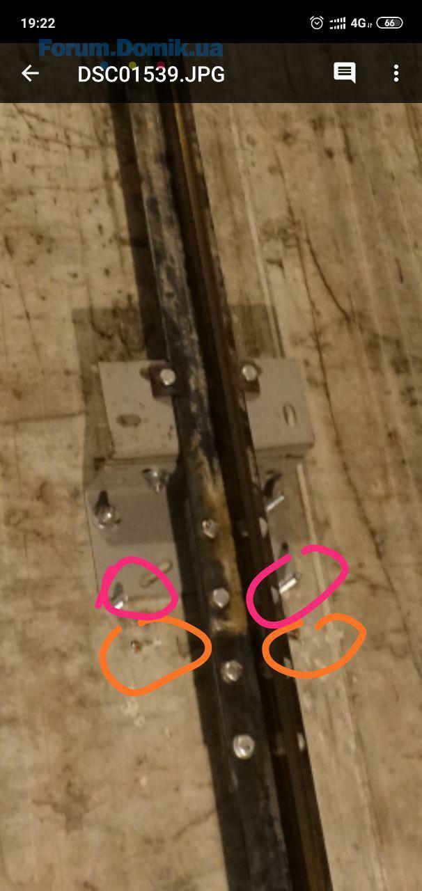

Вот пример монтажа разобранного пожарного лифта в Б. 3 раза забивали крепления: 2 раза промазали, с 3 раза попали, 1 промах обрезали, а на остальное забили.

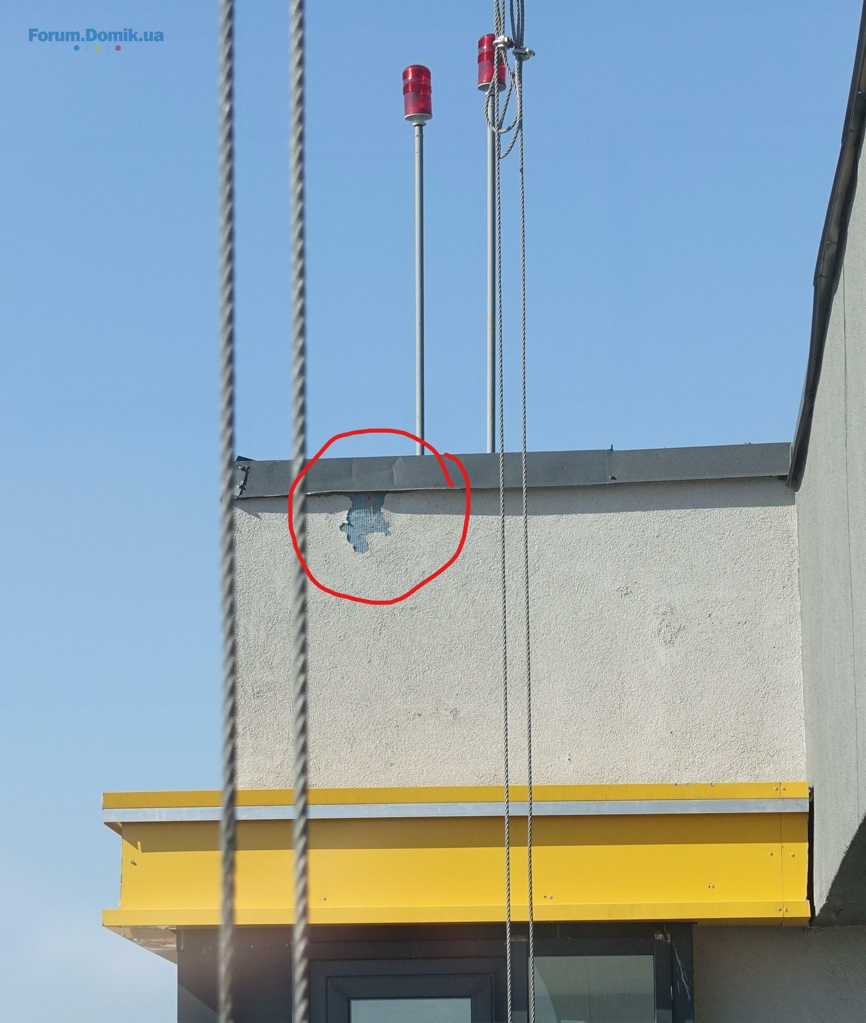

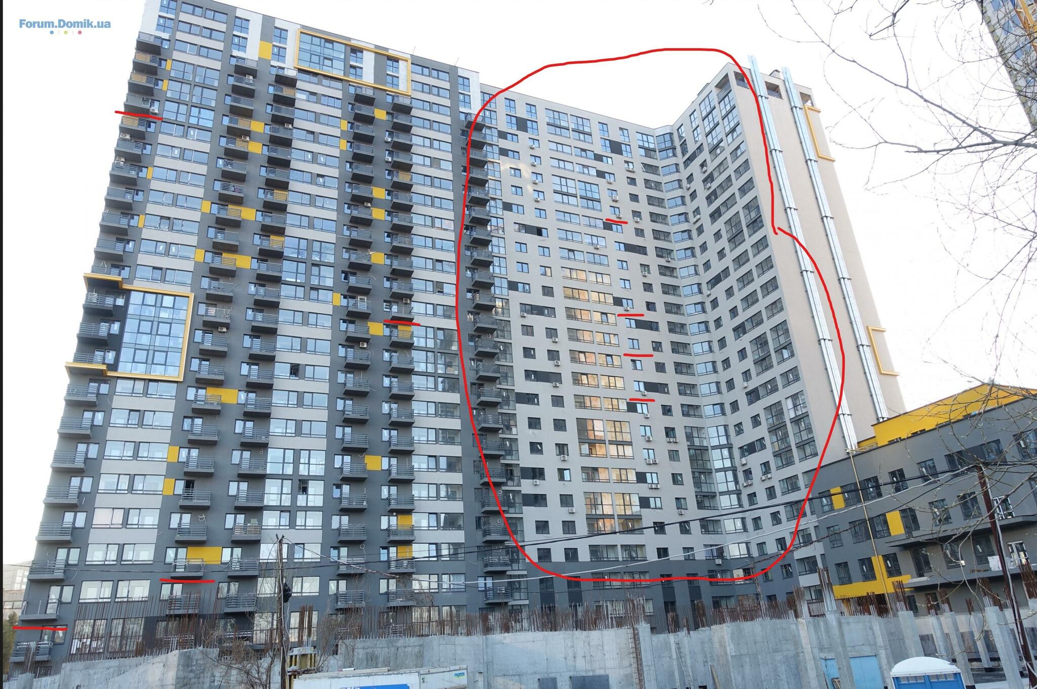

В Б все никак не доделывают. От А фасадная отделка уже отваливается с осени – не продержалась даже год.

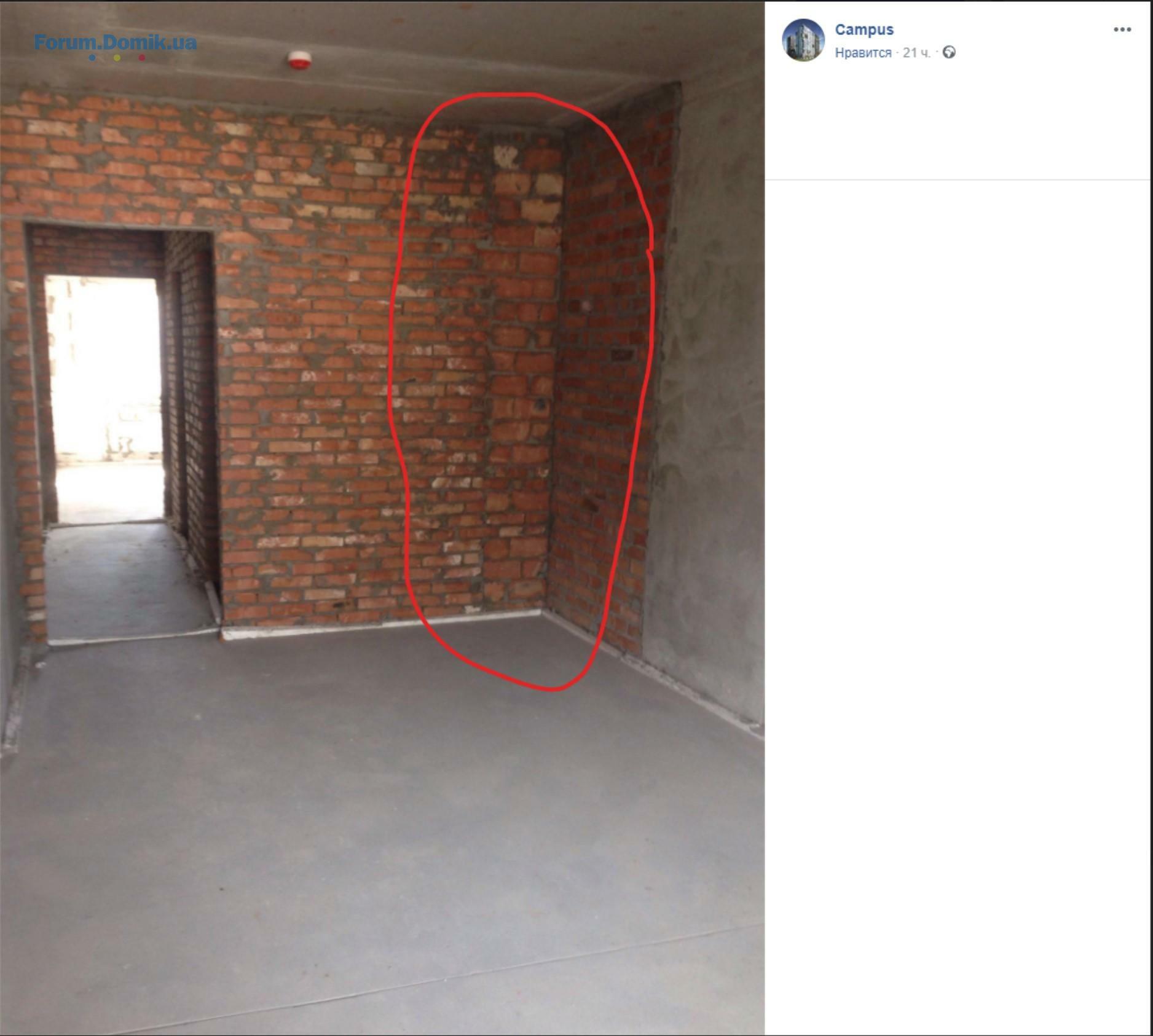

Туда никого не пускают. Но застройщик сам выложил фото лучших мест на его усмотрение.
Вот здесь пример шикарной кладки кирпича в углу:
Кстати, в секция А и Б стены между квартирами из пеноблока, а в Г намного больше красного кирпича.

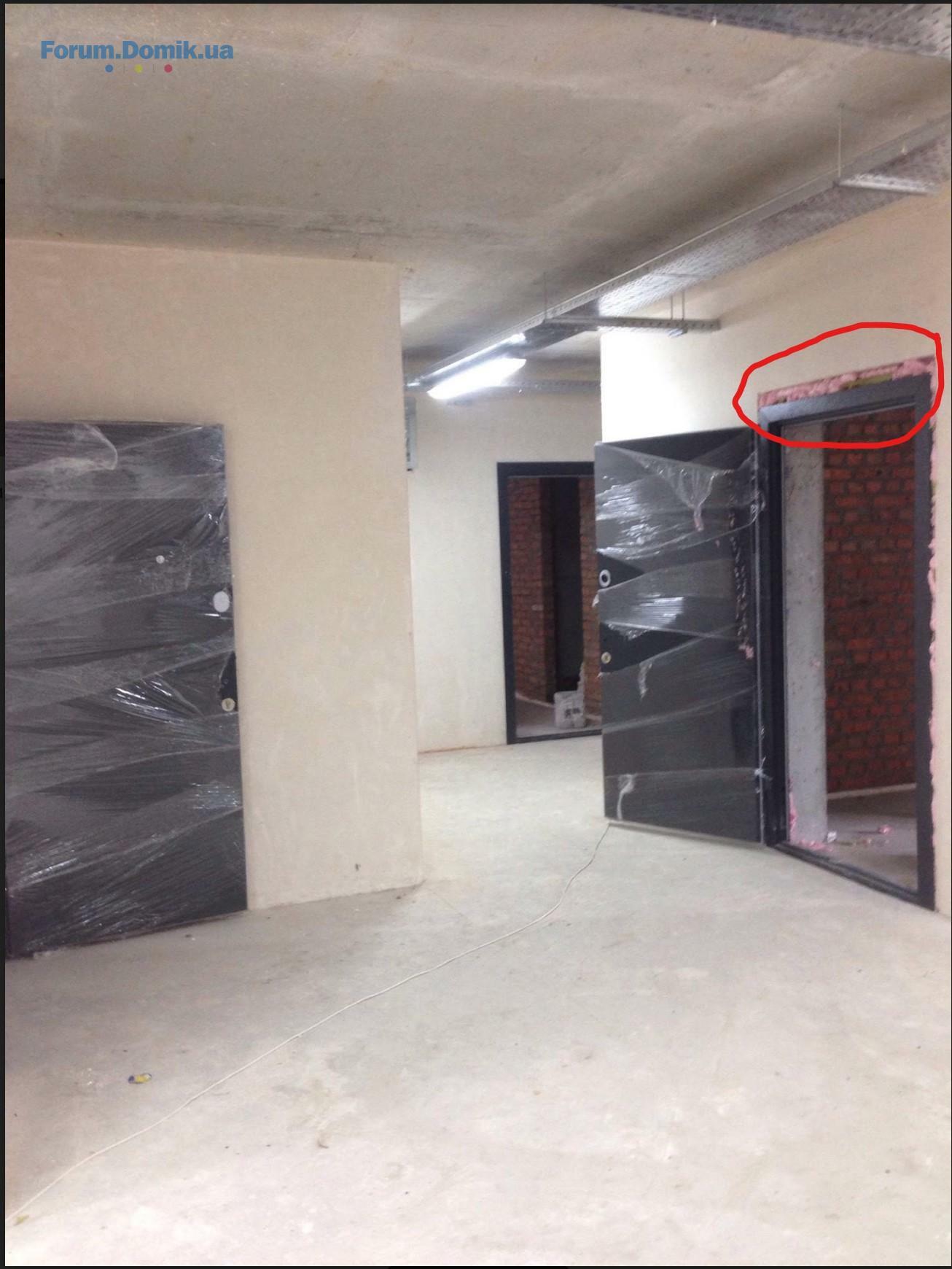

А здесь видно, что даже в 3-ем доме застройщик так и не научился делать отверстия для дверей по размеру. на остальных фото тоже много дверей с кучей пены над ними.

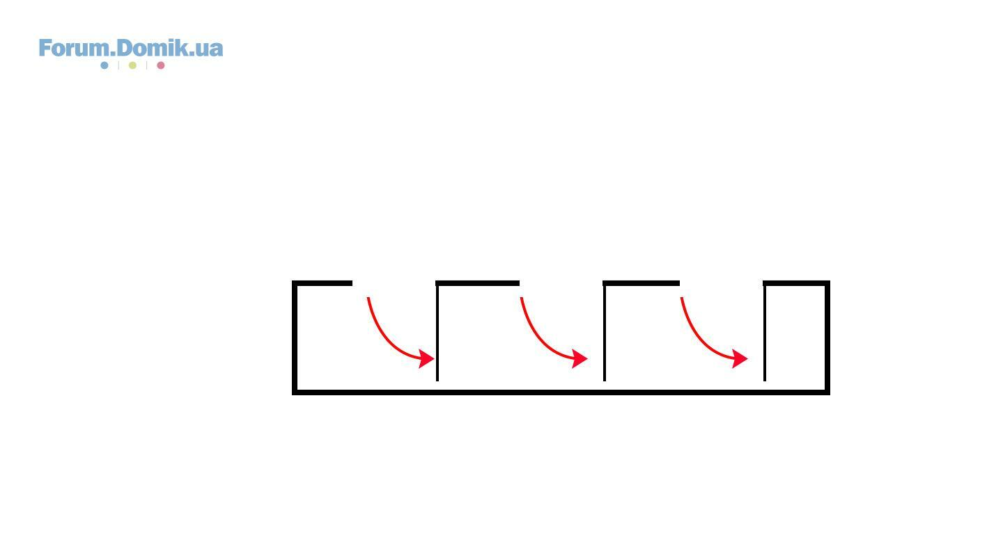

Вроде, еще и двери открываются на том балконе вот так:
Хотя крайняя левая должна открываться зеркально крайней правой, чтобы человек мог пройти по балону при открытой двери.
Раньше при застревании на том балконе можно было перелезть через ограждение и выйти, а с таким доделанным ограждением только сидеть как в тюрьме и ждать освобождения.
Система димовидалення і пожежної безпеки знаходиться в робочому режимі, тому спрацьовує постійно, бо в датчики знаходяться в квартирах, де роблять ремонти. Датчики постійно то знімають, то зрізають, то запилюють, тому система або спрацьовує, або дає дані про некоректну роботу цих датчиків.
Згідно діючої нормативної бази, для здачі в експлуатацію систем пожежної безпеки експертний висновок не є необхідним. Експертна організація, як третя сторона, була залучена забудовником на прохання експлуатуючої організації, щоб впевнитись у коректності її роботи і підтвердити вірність виконаних монтажних робіт, відповідність будівельним нормам, стандартам і технічним регламентам. Така діяльність в Україні контролюється, компанія має відповідний атестат про акредитацію виданий Національною агенцією по акредитації в Україні на відповідність вимогам ДСТУ ЕNISO/IEC17020:2014 (ISO/IEC17020:2012). Для забудовника це були необов’язкові витрати, але в питанні пожежної безпеки додатковий контроль важливий, і дав додаткову гарантію у коректності змонтованих систем.

ЛИФТЫ
Ліфти MIZUI працюють в коректному режимі, прийняті інспекцією та передані експлуатуючій організації. Ніяких зауважень наразі немає і не було, бо вони усувались до прийняття в експлуатацію. Всі поточні збої в роботі пов’язані з перевезенням сипучих будівельних речових. Вантажопідйомність ліфтів навмисне знижено зараз, щоб не перевантажували будматеріалами при підйомі.

Пошел вчера к блокам управления противопожарной системы.
Секция Б
https://drive.google.com/file/d/13CbYKkkhUldTHfh7JneG3oUpJQ5qohGp/view
Она же 31 марта был в таком же состоянии
Секция А
https://drive.google.com/file/d/1_4RoFcTzhjVjvV2TBdkl3Ko9JNIBXts3/view?usp=sharing
Бываю в кампусе примерно раз в неделю с осени. Часто поднимаюсь к блокам управления пожарной системы. Хоть бы раз увидеть их в рабочем состоянии без ошибок, блокировок и отсутствия питания. Часто колупаются в системе работники подрядчика.
А также хотим публично увидеть акты проверок и приема-передачи всех переданных МДЛ и ЭЭС систем.
Чтобы не было проблем при ремонте, датчики должны снимать обслуживающий систему персонал, который подписал договор на обслуживание. И не за 300-400 грн, как жаловались жильцы, а бесплатно, учитывая тариф обслуживающей компании.

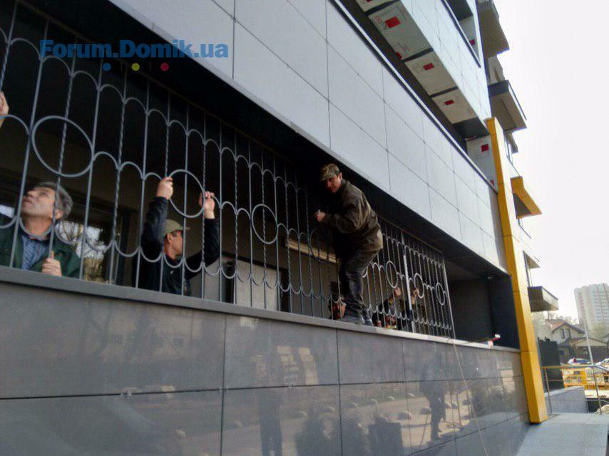

Также мы требуем, чтобы вы сняли решетку, которую вы установили на холодном переходе с выходами с пожарной лестницы и пожарного лифта. Жильцы были против и остановили процесс установки в первый раз, а вы потом доделали.
Холодные переходы используются пожарными для эвакуации людей.
Сейчас из секции Б единственный выход при экстренной ситуации – это дверь в подъезд, которая управляется электронной системой доступа, которая часто не работает корректно. Если дверь не откроется, то придется разбивать толстое стекло или прыгать с общего балкона второго этажа.
Так и не увидели жильцы полностью рабочей противопожарной системы и ни одного плана эвакуации.
Ніяких зауважень немає? Пойдемте-ка покажу вам.
https://drive.google.com/file/d/16o_nbRxNLX-L9kf1VHw5t3CA5gngY7ER/view?usp=sharing
https://drive.google.com/file/d/1zd0T2wTvTQm0fPA7-G-p7IoYyX844Di4/view?usp=sharing
https://drive.google.com/file/d/1CqDN5joH1XSFL1tUkhjxRTzwlbTrICB9/view?usp=sharing
https://drive.google.com/file/d/1k9bnEtRd6fEsp_Yl_UVUT-Fo-2X4keQj/view?usp=sharing
https://drive.google.com/file/d/1o-77QzUT6Ic2EKurmWp2qbpPbDME8fT8/view?usp=sharing
https://drive.google.com/file/d/110UcNr_OWzo8kQmr-wTlN8HHRux3oAor/view?usp=sharing
https://drive.google.com/open?id=1SbsGacZ7hHO0s1kYx4uW7X-6SVOn-6Q5
https://drive.google.com/file/d/1XmAJ479Rnd3XQTDn7UCdJXmWolmqork1/view?usp=sharing
В пассажирских не ездил. Там очень стремные звуки. Особенно в А.
Застройщик закрыл большинство входов в пожарные лифты, чтобы не делали фото, как 31 марта:
https://drive.google.com/file/d/1Z8IKq9jCWjiycYab-sIf71AcX8iO5VvI/view?usp=sharing
Но вчера нашел парочку открытых дверей, где уже более-менее нельзя залезть внутрь шахты
Дом в эксплуатации 1,5 года, люди живут, а пожарные лифты не смонтированы до конца – наверное, по кому-то плачет уголовная ответственность.
Цитата "Campus-dom_She":
Конструкція вентблоків спроектована таким чином, що перетягування з квартири в квартиру не може бути фізично. Якщо не «почепити» на вентканал кондиціонер… А такі випадки вже є. Це питання до кожного сусіда, а не до забудовника.
А в групповых переписках с жильцами уже все шутят про обратную вентиляцию. Сразу по запаху понятно, что готовит сосед. И это еще слабая заселенность неготовых домов.
Был случай, когда постоянно срабатывала противопожарная сигнализация в 1 квартире, где уже давно сделали ремонт, но не жили. Все-таки нашли соседа и связалась. Открыл квартиру, а все в строительной пыли, которую принесло по вентиляции от соседа, делающего ремонт.
Какой кондиционер в вент канале?
25 этажей. Его физически до крыши не доведет никто кроме последних 2-хэтажных квартир (у которых у многих независимы свой вент канал.) и еще, возможно 23-й +/- этаж, А жаловались на обратную тягу даже на уровне 10-14. И трубочкой кондиционера канал не перекрыть.Цитата "Campus-dom_She":

5 пунктов меньше 100%? Давайте посчитаем те, которые доступны визуально жителям.
Балконы сделаны?
Все внешняя часть без балконов. Внутри недавно тоже не было несколько.
Корзины для кондиционеров установлены везде?
Нет. Часть месяцами лежала на земле внутреннего двора.

Фасад исправлен и доделан?
Нет. Осыпается уже (еще в прошлом году сказали, что фасадчики признали проблему и переделают, но не делают), а 1 сторону 1 дома нужно полностью перекрашивать (не надо рассказывать историю про подрядчика по покраске. Ее все помнят с лета 2018 года).

Директор МДЛ сообщил, что "Будем выдавать паспорта тем у кого нет задолженности вообще" со следующей недели - 22.04.2019. Это значит, что все квитанции за март месяц должны быть оплачены за:
