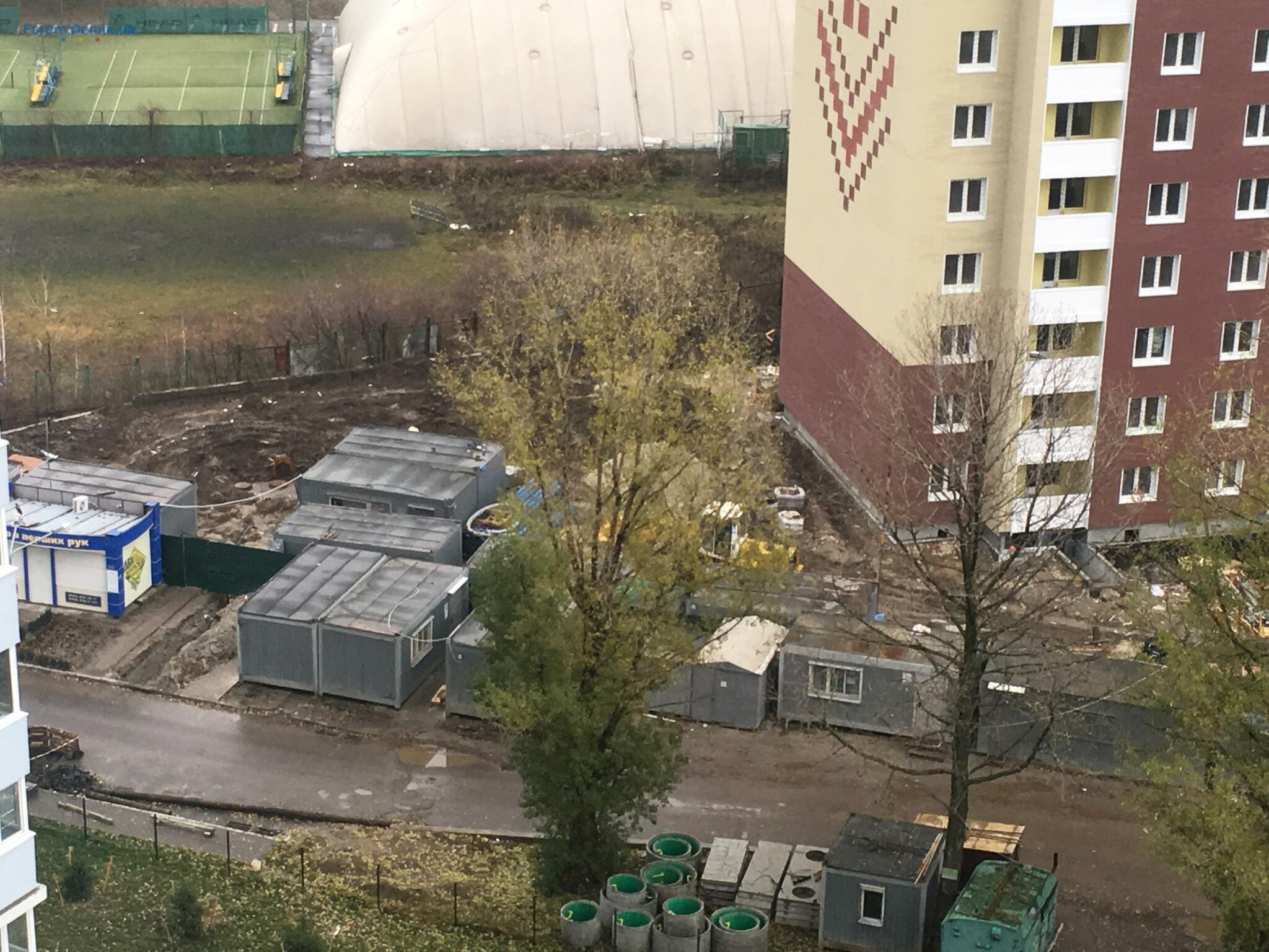

Действительно, много рабочих с других секций бросили на 1-ю и 2-ю. На прошлой неделе в пятницу только-только зарыли трубу подачи газа к котельной, но саму котельую ещё не закончили. Уточните пожалуйста, с какой стороны от дома роют канаву?Цитата "valerii_59":На стройке (по крайней мере на 1 секции) аврал. Отопление если не закончили, то остались финишные штрихи. К дому роют канаву.

Цитата "Zuxrab":Действительно, много рабочих с других секций бросили на 1-ю и 2-ю. На прошлой неделе в пятницу только-только зарыли трубу подачи газа к котельной, но саму котельую ещё не закончили. Уточните пожалуйста, с какой стороны от дома роют канаву?
Это хорошо, но не отключат ли его [тепло] после штукатурных работ?
Яму роют возле киоска по продажам рядом с калиточкой входа на стройку, перпендикулярно существующей асфальтовой дороге, в сторону голубого дома.

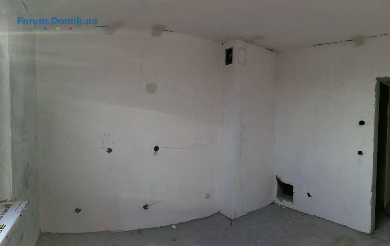

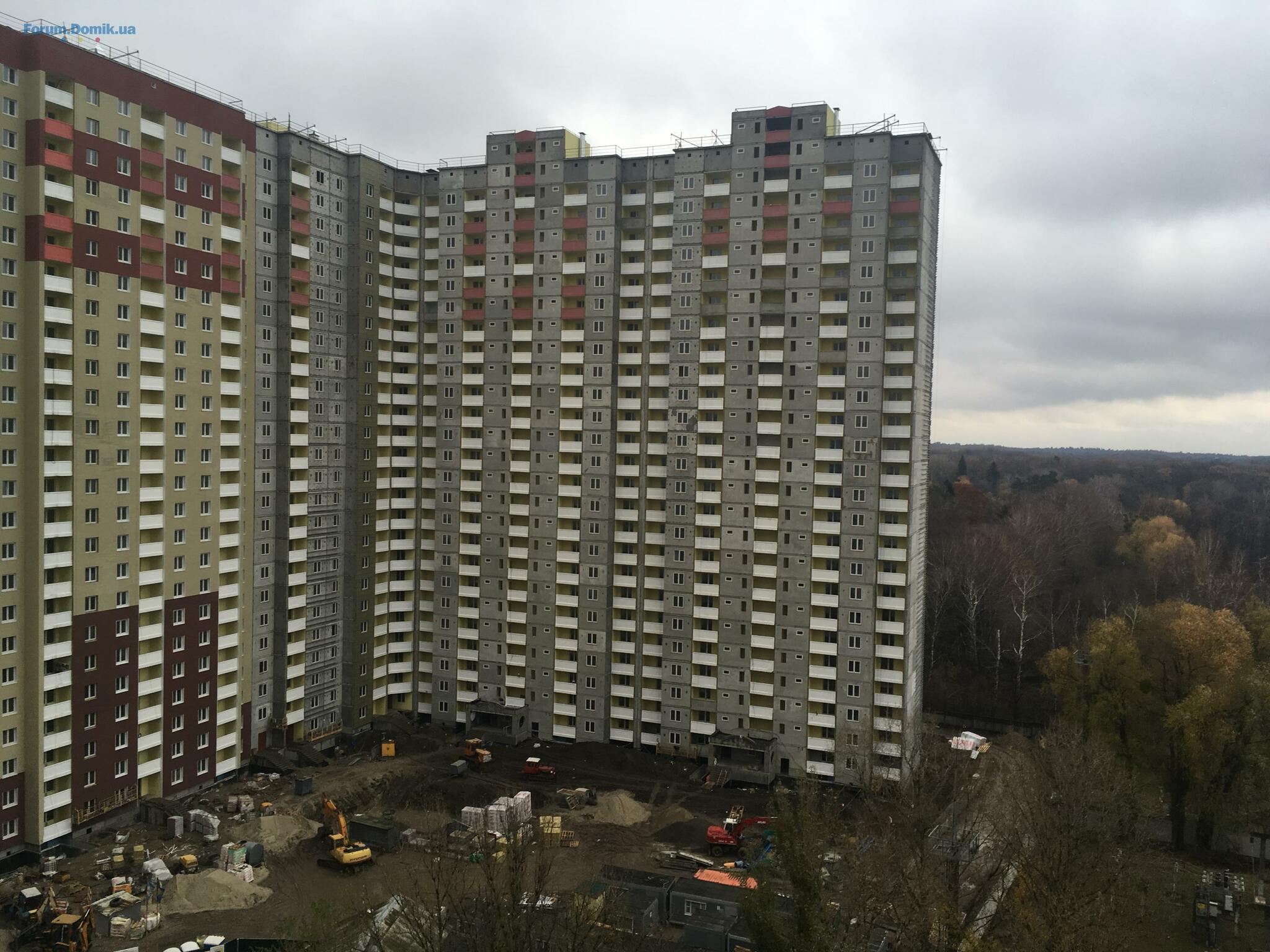

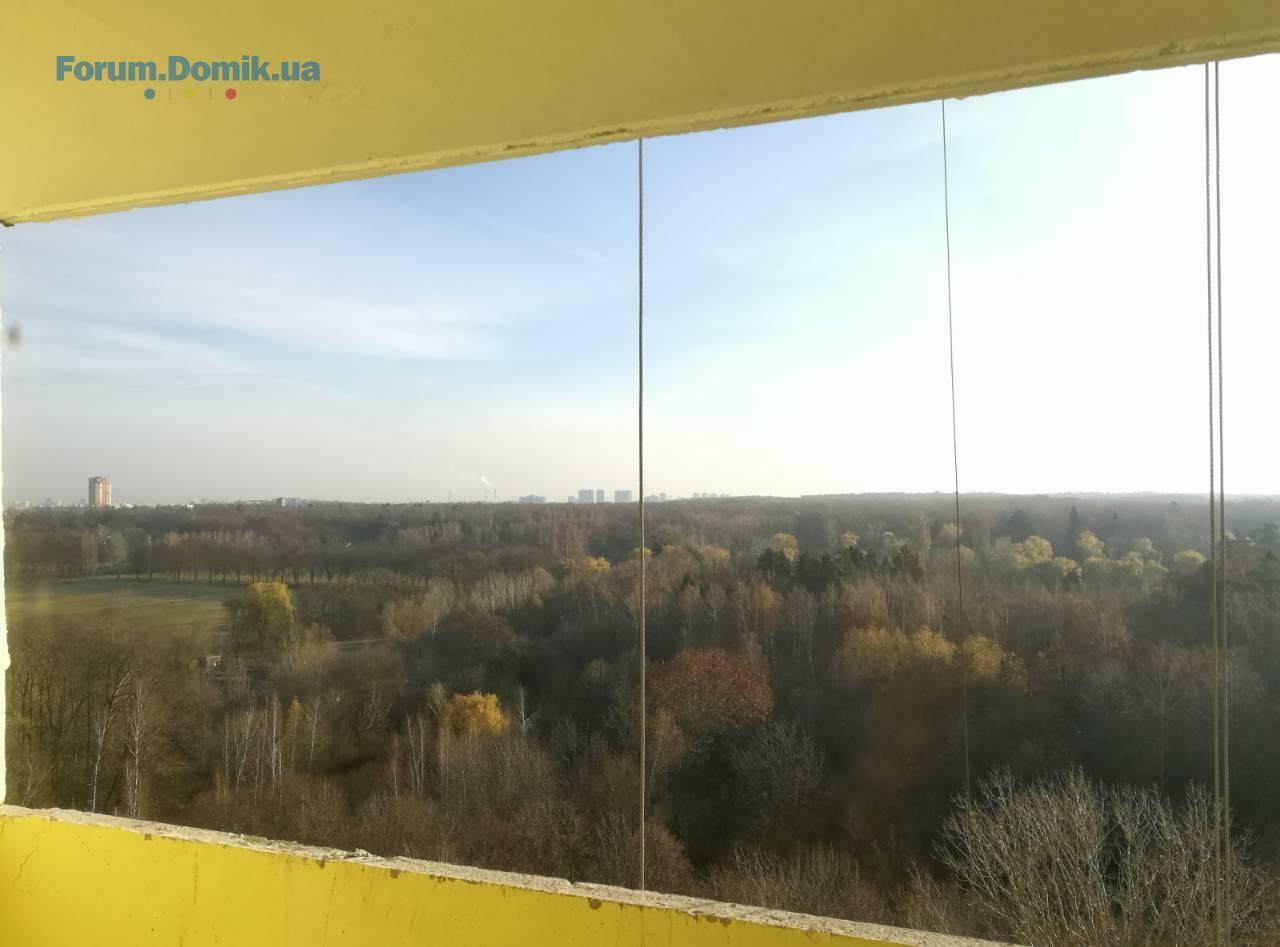

Были сегодня на стройке, работа внутри кипит! Кто еще не перенес розетки - сказали есть еще дней 10-14, после начинаются работы. Вот фото изнутри, и сразу вопрос -кто рисовал проэкт кухни? Как максимально незаметно обыграть этот выступ?
P.S. Вид на ВДНХ с 14 эт. 4 секции.

Был сегодня в первой секции. Ставят 2 кабины пассажирских лифтов! Яму для труб отопления уже дотянули до газона соседнего голубого дома. Штукатуры однозначно настроены на тепло.Тянут стяжку и кладут плитку в общих коридорах.Фонтан, а не строители!

Цитата "Pupi":Были сегодня на стройке, работа внутри кипит! Кто еще не перенес розетки - сказали есть еще дней 10-14, после начинаются работы. Вот фото изнутри, и сразу вопрос -кто рисовал проэкт кухни? Как максимально незаметно обыграть этот выступ?
А можна, для девушек по подробнее "о разетках".
Заранее благодарна))

розетки на уровне пояса, и выключатели на уровне головы) если хотите переносить или добавлять-нужно договориться с электриком вашей секции за доп.плату.valerii_59

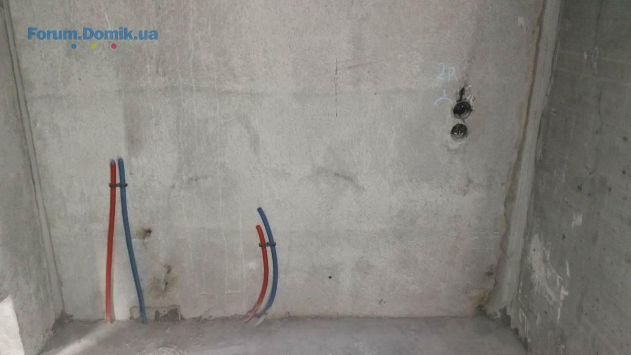

Есть ещё важный момент. Строители устанавливают подрозетники большого диаметва, и нормальные импортные розетки туда не встанут. Их невозможно надёжно закрепить. По хорошему необходимо сразу заменить все подрозетники.

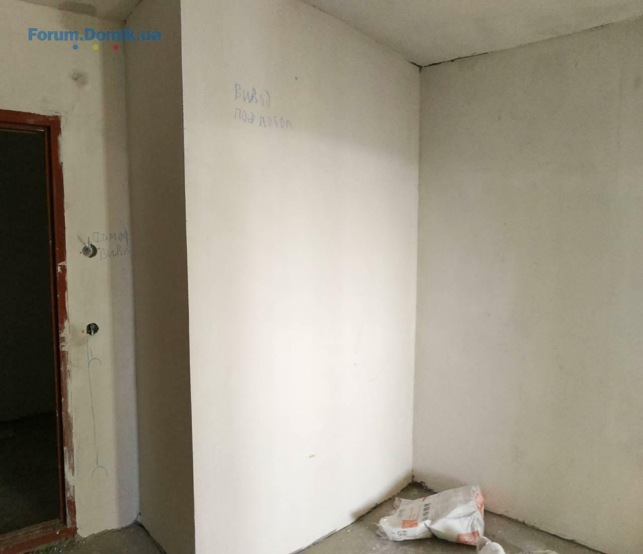

Судя по фото уже начали штукатурить стены. Правильно я понимаю?
Да, кроме ванной и туалета все поштукатурено.
Понятно. Спасибо. А как качество штукатурки. Нормально, или нужно переделывать? Ровнять?
И какая ситуация с потолками - их тоже штукатурят?
И что со стяжкой - они все в уровень делают?
Буду признателен за ответы, если они есть. Спасибо.

Стены кривые, штукатурка-ну очень тонкий слой. Стены и потолок нужно вытягивать и делать финиш, и только потом покраска или обои.

А можно сразу договориться со штукатурами. Они и выровняют, и финишку сделают и в/э покроют потолок

Если у Вас получиться договориться поделитесь телефоном пожалуйста. С теми что у меня делали договориться не получилось. Мы просто отказались от поклейки обоев и побелки потолка и будем ждать весны. Чтобы штукатурка высохла нужно тепло. Мороз и влага не дадут ей высохнуть. А тепло еще не подключили - даже если договориться сейчас как она будет сохнуть?
