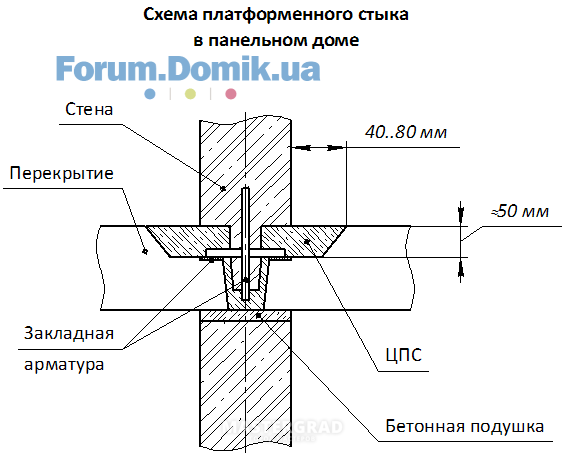

Цитата "West2000":Какая стяжка в панельном доме? Сама панель и есть готовая стяжка, а поверх линолеум.
А горизонтальную разводку труб отопления (подходящих к батареям с пола) как делают? Линолеум прямо на трубы стелят?
А эти самые трубы и ТП часом не будут мешать друг другу?
Под стенами есть технологическая штроба по периметру.
Там где ЦПС и лежат трубы.
Спасибо за подробный ответ. Не знал этих тонкостей панельных домов.
Это зависит от конкретных панелей. У ДБК4 трубы укладывают по полу и сверху стяжка.
