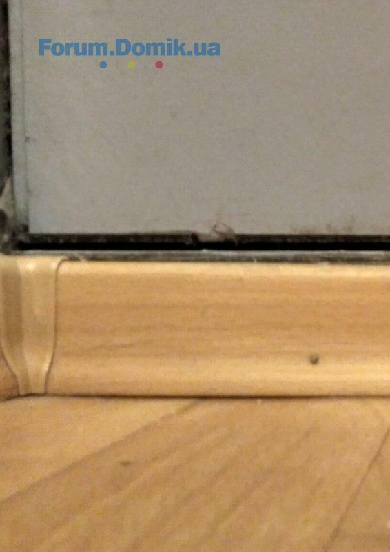

высота порога 6 сантиметров от линолеума...
Рональд
623
08 февраля 2017
22 март 2017 10:30
Цитата "ghost_stone":высота порога 6 сантиметров от линолеума...[attachment=0]Изображение.jpg[/attachment]
еще лучше

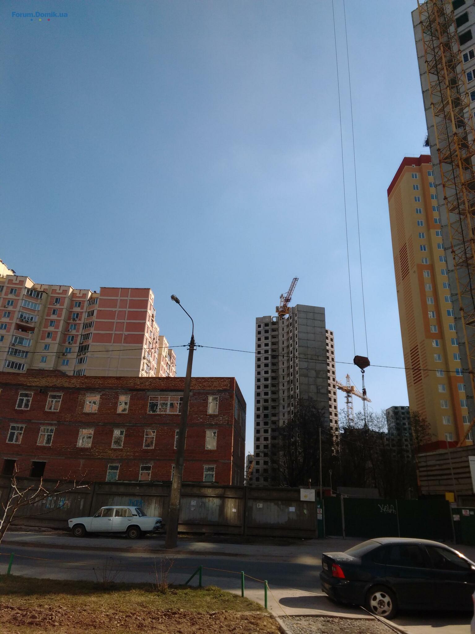

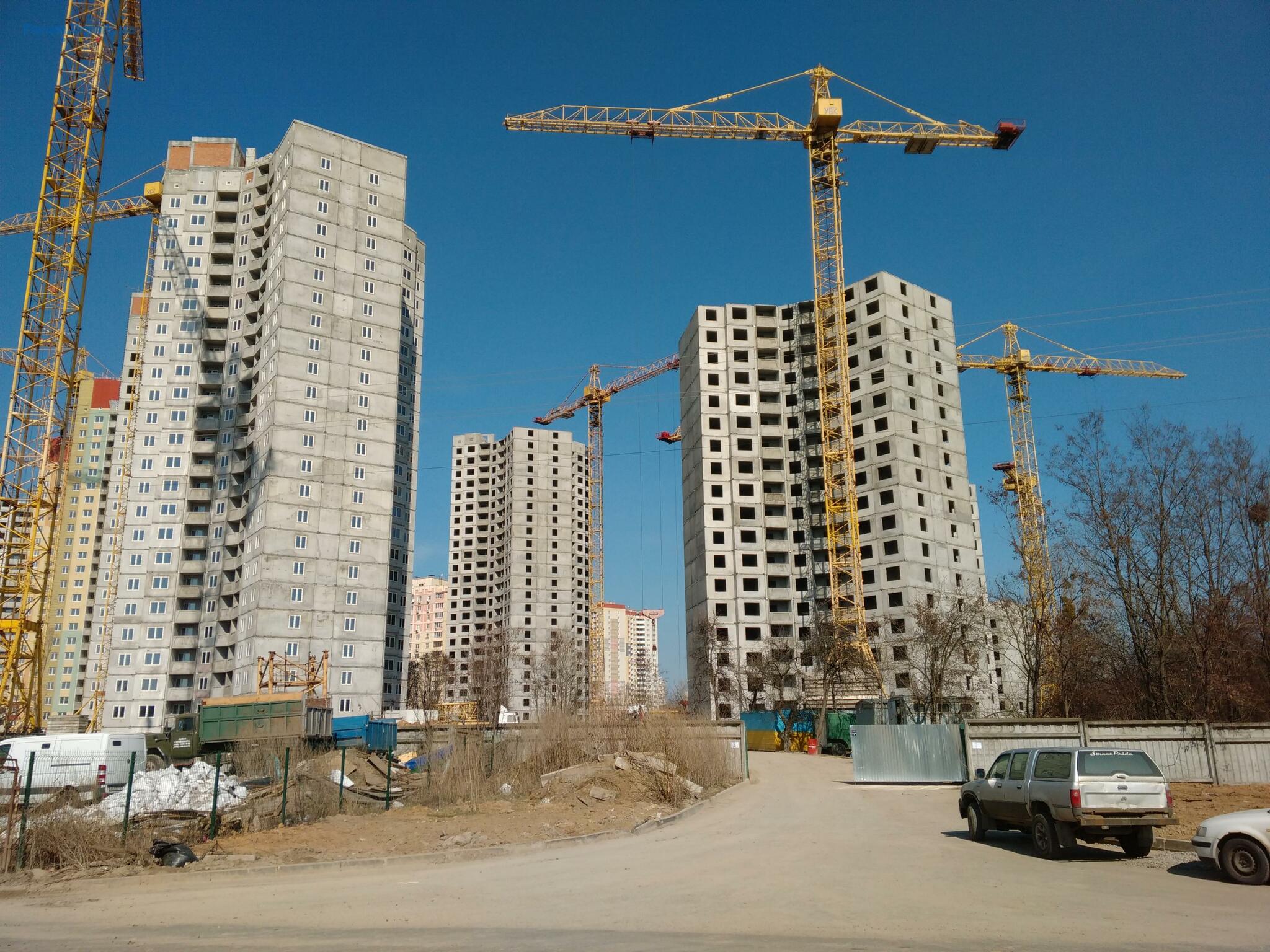

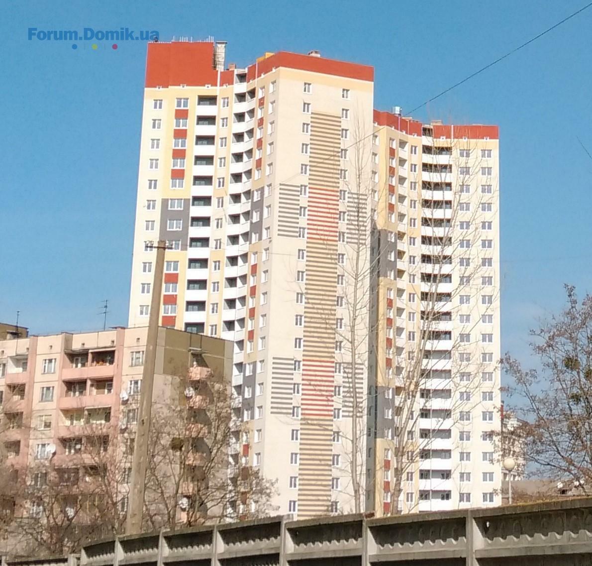

сегодняшние фото
8 дом
8 дом
