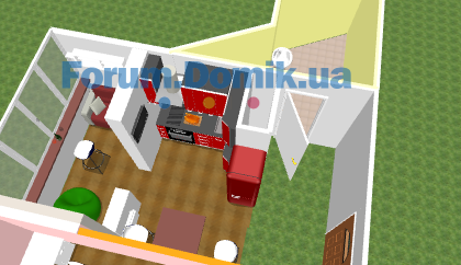

Цитата "ghost_stone":
Если вынести место питания на балкон, то рабочую зону можно обустраивать с обоих сторон. Все чему не нужна вода и канализация свободно переносится на противоположную стенку...
Я для себя на 80-90% определился (для 2-б). Более подробно писал ранее.
1. Двери смещаем к вентканалу.
2. Балкон стеклим и утепляем . По деньгам не стесняемся иначе все коту под хвост.
3. Удаляем столярку между кухней и балконом.
4. По левой стене через всю кухню и балкон устанавливаем столешницу (длина 4м). Планирую цельным куском. Для этого увеличим ее ширину до 65-67см.
5. На подоконную тумбу ложим "язык" в уровень столешницы.
6. Расположение зон от входа до балкона: плита, рабочая зона, мойка, "язык", техническая зона. Духовка скорее всего будет под рабочей зоной.
7. Холодильник на балконе.
8. Самое важное - ТВ. На вентканале.

Цитата "DrFrog":
Вот с размещением мебели крутил и так и этак, а всё равно выходит либо мойка и плита рядом, либо маленькая рабочая зона.
как то так, но идея убрать перегородку НЕ несущую на кухне мне больше понравилась

Цитата "DrFrog":
Никак не дождусь вашего варианта визуализации. Самый лучший вариант, но всё зависит от канализации, смущают трубы по периметру, активная зона со стороны спальни (детской).
Визуализацию на форуме делает Fabriek.
Тут его последняя недоделанная версия.
//forum.domik.ua/zhiloj-kvartal-evrika-u l-akademika-glushkova-arkada-t26370-5720 .htmlРеальные фото будут не раннее лета 2019. Надо дать дому немного выстояться. На кухню хочу положить плитку большого размера с минимальными зазорами. Боюсь порвет, если положу следующим летом.
Пока писал, появилась визуализация.
Только столешница должна быть одной ширины на кухне и балконе. И в один уровень.Fabriek

Цитата "Oleg49":
Пока писал, появилась визуализация.Только столешница должна быть одной ширины на кухне и балконе. И в один уровень.
еще вариант

Цитата "Fabriek":
еще вариант
Как-то привык хранить верхнюю одежду в коридоре. На кухне, даже с зонированием, как-то не Феншую.
