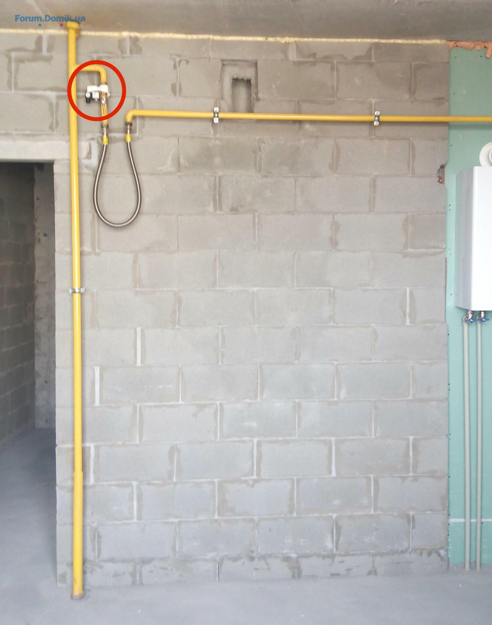

Шановні майбутні мешканці Житлового будинку № 1.
Щодо підключення котлів водонагріву та опалення.
У квартирах встановлено клапан та фільтр на вводі газу від стояку (на рисунку обведено червоним).
Фільтр та клапан на воду на вимогу водоканалу встановлений у вузлі обліку – біля лічильника у під’їзді, тобто також у місці відведення від стояка у квартиру.
Будь-яка електроніка та зокрема, електричне обладнання в газових котлах водонагріву та опалення, чутлива до різких перепадів напруги.
Так само як і системи водопостачання чутливу до різких стрибків тиску. До речі, для захисту Ваших систем водопостачання та газових котлів від гідророзриву на вводі водопостачання у кожну квартиру встановлено редуктори.
У інструкції та гарантійних умовах до будь-якого електронного пристрою є пункт «про стабільну мережу електропостачання», що передбачає, що в разі поломки через перепади мережі ремонт буде не безкоштовним. Всі виробники котлів (а також пральних машин, посудомийних машин, тощо) рекомендують українським споживачам установку стабілізаторів напруги та/або мережевих фільтрів щоб уникнути проблем в майбутньому.
Встановлені та підключені котли у Житловому будинку № 1, як і будь який електричний пристрій, буде мати свою гарантію.
Звернемо Вашу увагу, що котли Protherm Jaguar виявили достатньо високі показники стійкості до коливань електронапруги у порівнянні з “рафінованими” європейцями, де на питання якості напруги, як правило, взагалі не звертають увагу при розробці обладнання.
Місце встановлення газового клапану
