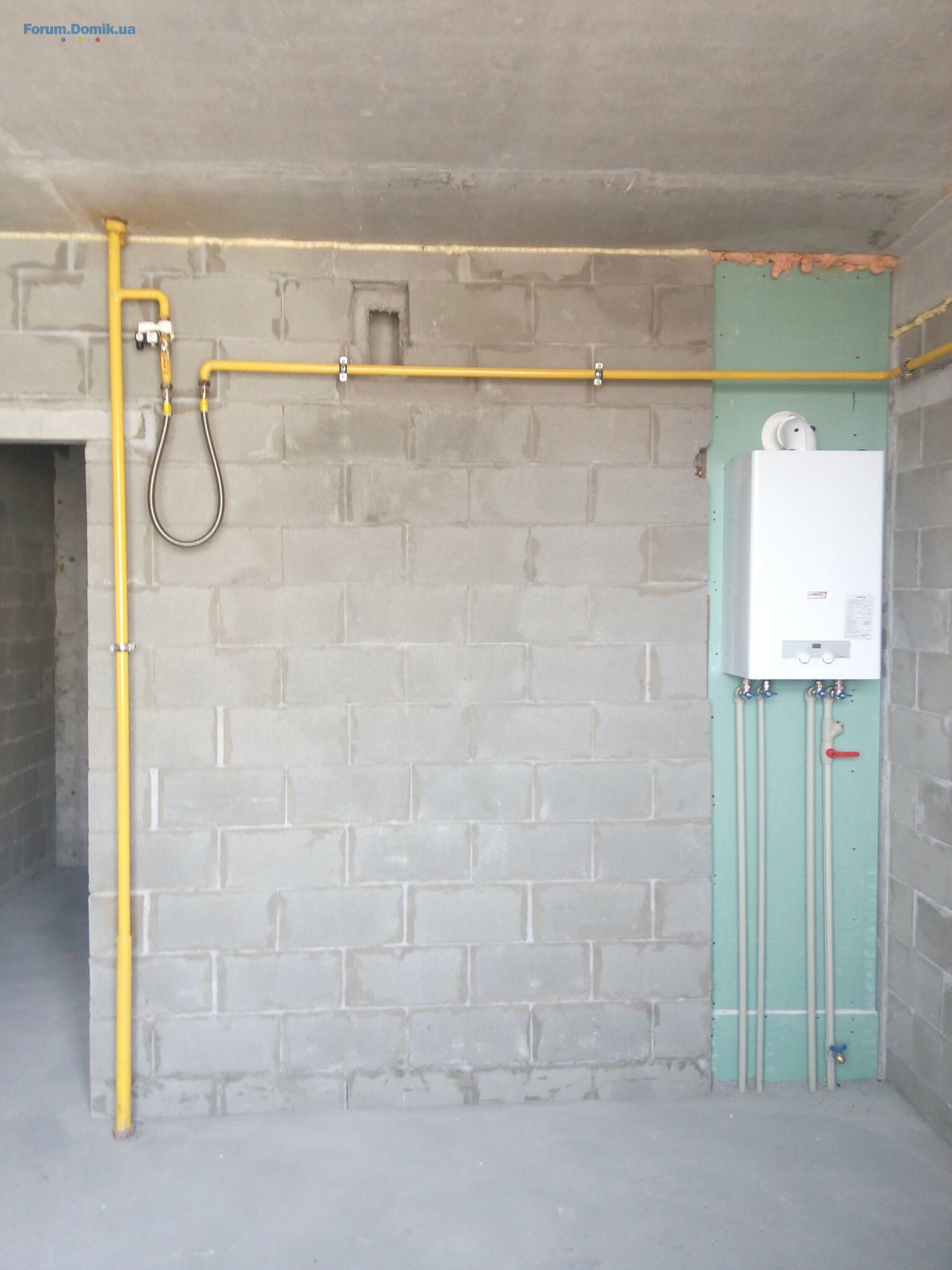

Пытаюсь найти в спецификации котла установлен ли в нем обратный клапан, перечитал инструкцию - нет данных.
Подскажите в котле протерм Ягуар 24 в системе отопления установлен обратный клапан?
DеnchiK
378
12 июня 2017
14 июнь 2017 10:24
Цитата "DеnchiK":Пытаюсь найти в спецификации котла установлен ли в нем обратный клапан, перечитал инструкцию - нет данных.
Нашел данные, нет в котле обратного клапана! Надо ставить в систему отопления дополнительно.
Да вроде бы как установлен в "обратке" отопления. Или то просто фильтр....
DеnchiK
378
12 июня 2017
14 июнь 2017 14:02
Над краном стоит фильтр, грязевик.
Блин газовый стояк как бельмо в самом начале кухни, скоро там еще щеточки повиснет......
Еще б по середине кухни они его поставили, можно было б покрыть хромом и получился б полноценный пилон!
