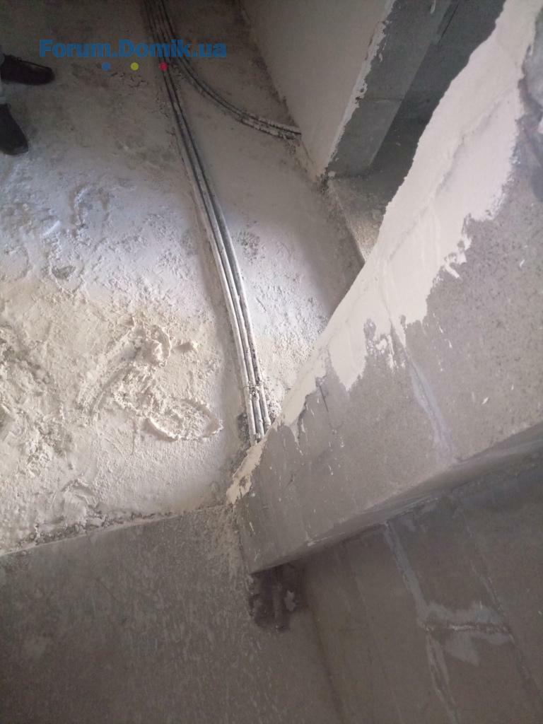

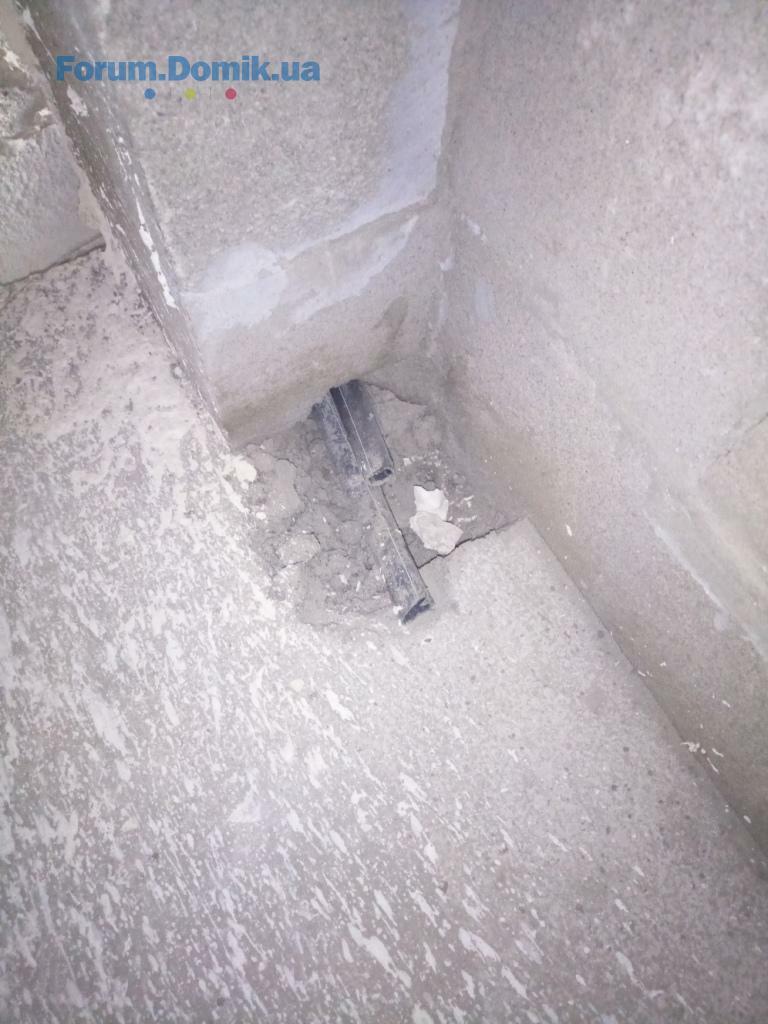

Щитова буде в загальному коридорі. Якщо в гофрі заведуть (звісно ж ні), то може ще й можна буде поміняти провід, а новий по стіні кинути вже не вдасться, тому й питав чи можна на даному етапі все ж таки поміняти, навіть з доплатою. Може якось з бригадиром переговорити, але це вже, мабуть, пізно.
Dim_Ka
D
29
15 июня 2017
20 июнь 2017 19:48
Кабель заводять в трубах, їх йде по 3 шт на квартиру.
Як я бачив на перегляді в 1-й секції, де вже була готова квартира, кабель на вигляд був 3х4, до щитка, а від нього йде до котла, логічно що 3х2,5 але я не впевнений, тому й цікавився в представника.

Провод проложен в полиэтиленовой трубке 32 диаметра. Думаю сменить его не пооблема, протянут новый провод старым. Вот и все.
