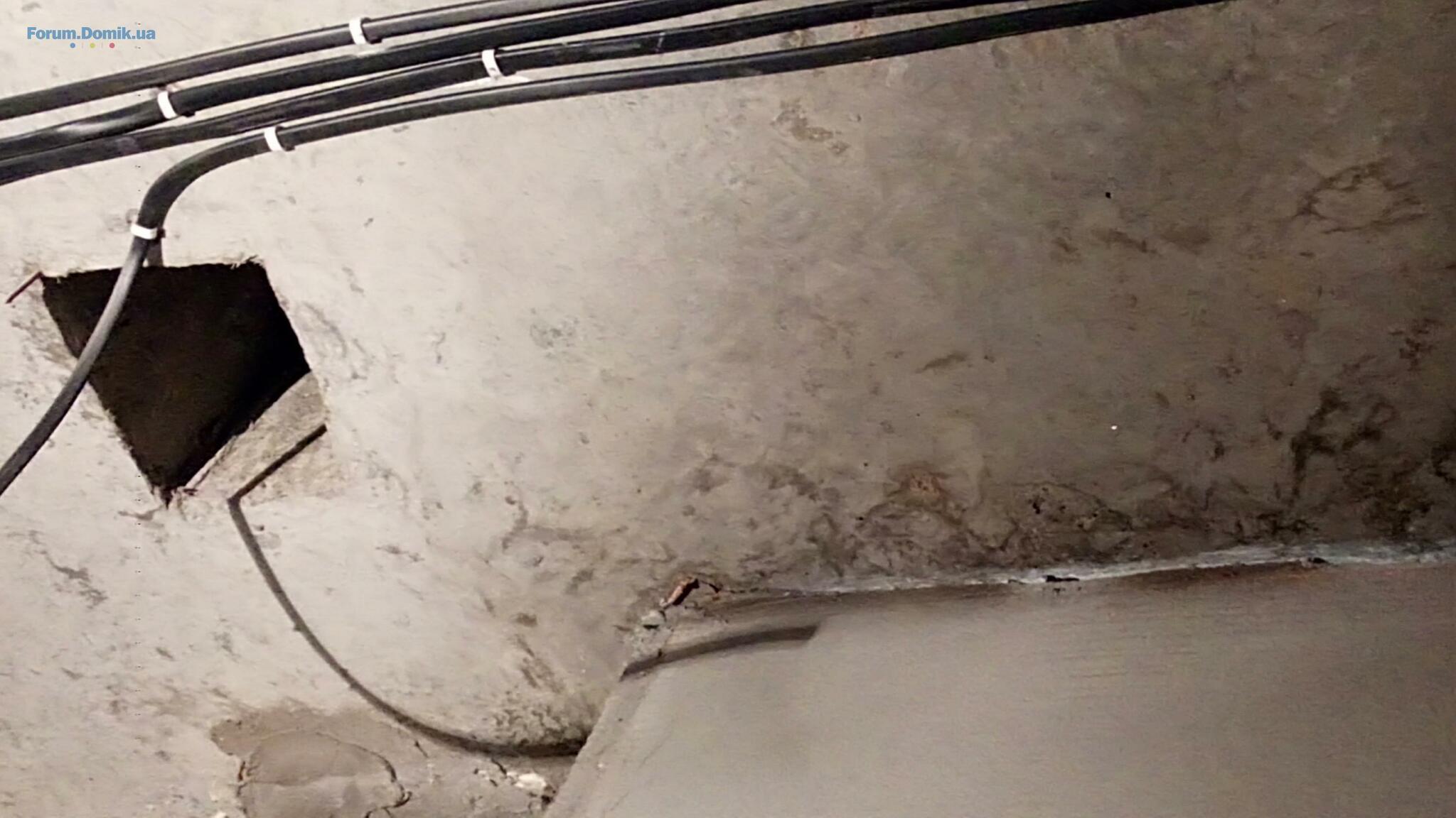

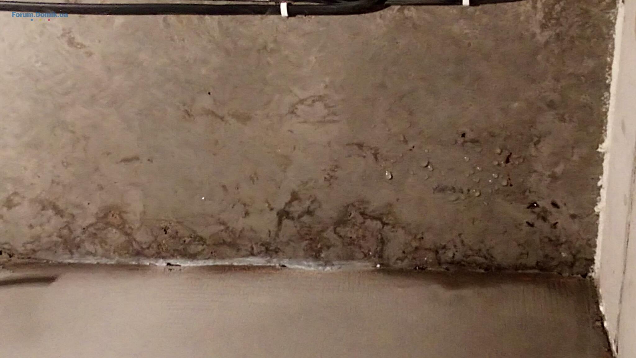

Цитата "Bo_SS":У меня вылезла вот такая ХАЛТУРА застройщика. Поштукатурено и высушено, когда было тепло на улице, а вот когда похолодало, одна из стен, а именно, там где идет вентиляционный канал в соседней квартиру - мокрая. Строители ставят дуйку на день, чуть подсыхает, а на утро опять все мокрое. Двухуровневая квартира №168, комната в которой мокро на первом уровне. Со слов ЖЕКа-3 я такой не один, дать конкретные рекомендации в этом случаи не могут. Прораб с 15 летным стажем видит такое впервые, ВОТ ТЕБЕ и "НОМЕР ОДИН"...Кто что посоветует?

Добрый день! Связались с нашими инженерами. Проблема возникла из-за попадания холодного воздуха, который и привел к появлению сырости. В данном случае проблема легко решаемая, при включении отопления. Канал прогревается и сырость быстро уходит.
Так же играет роль, включено ли отопление у ваших соседей, если они уже заселились.
