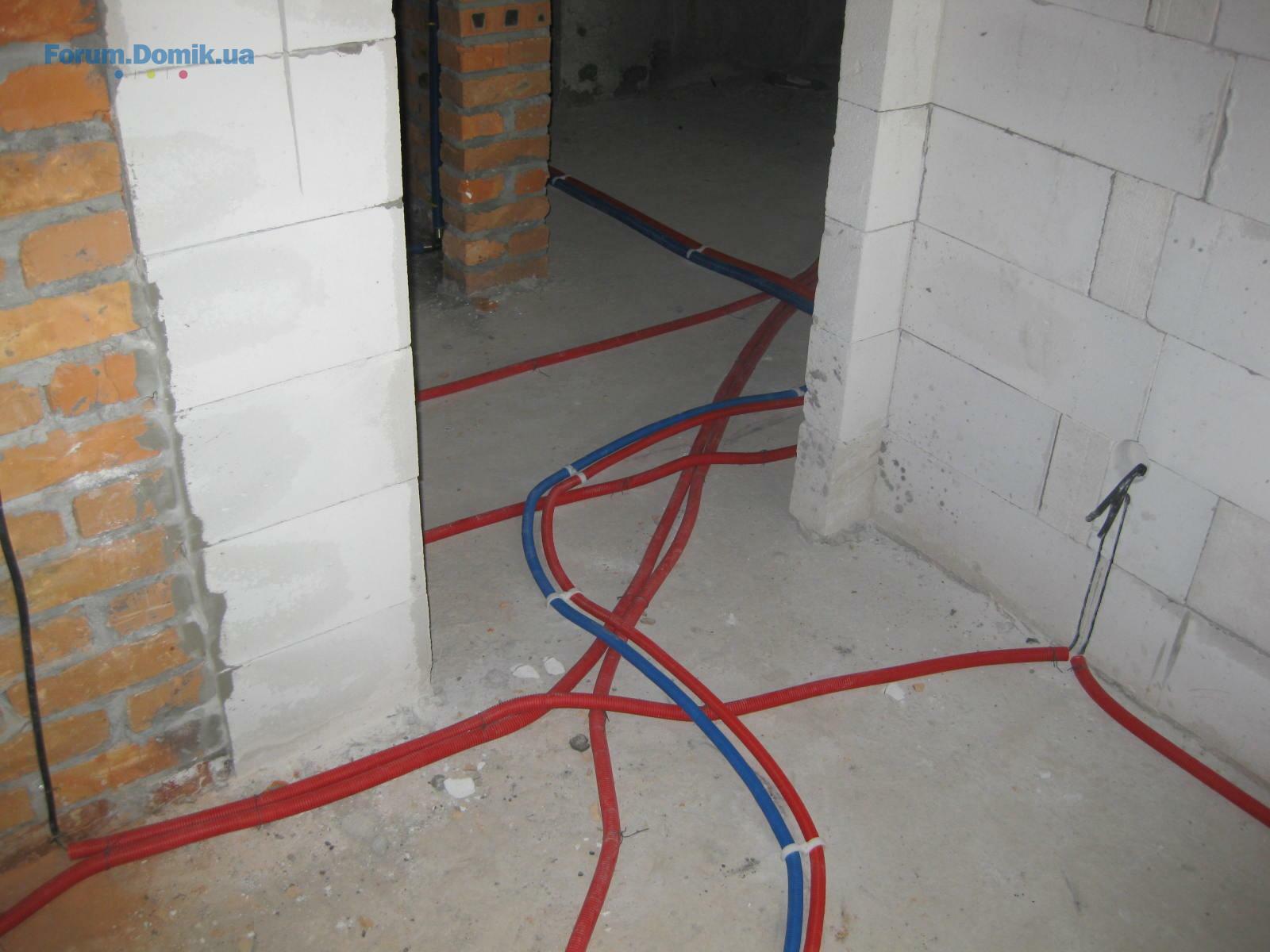

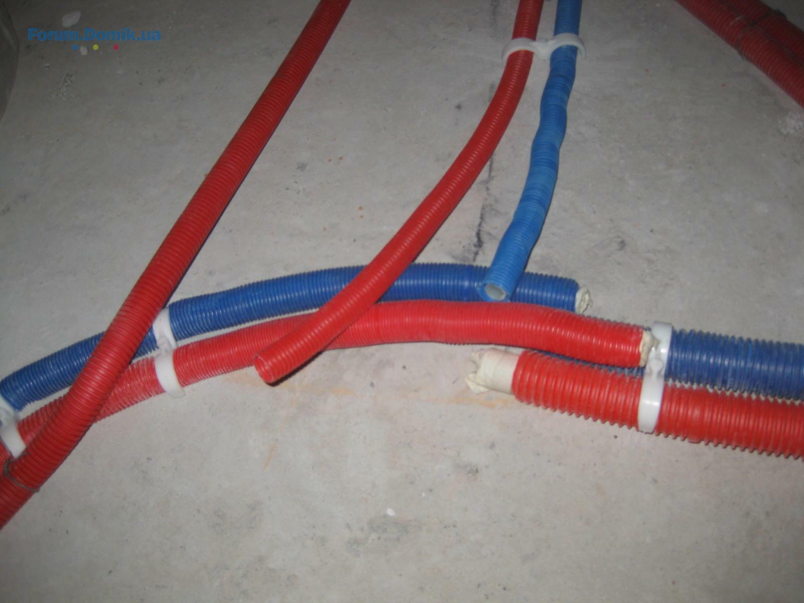

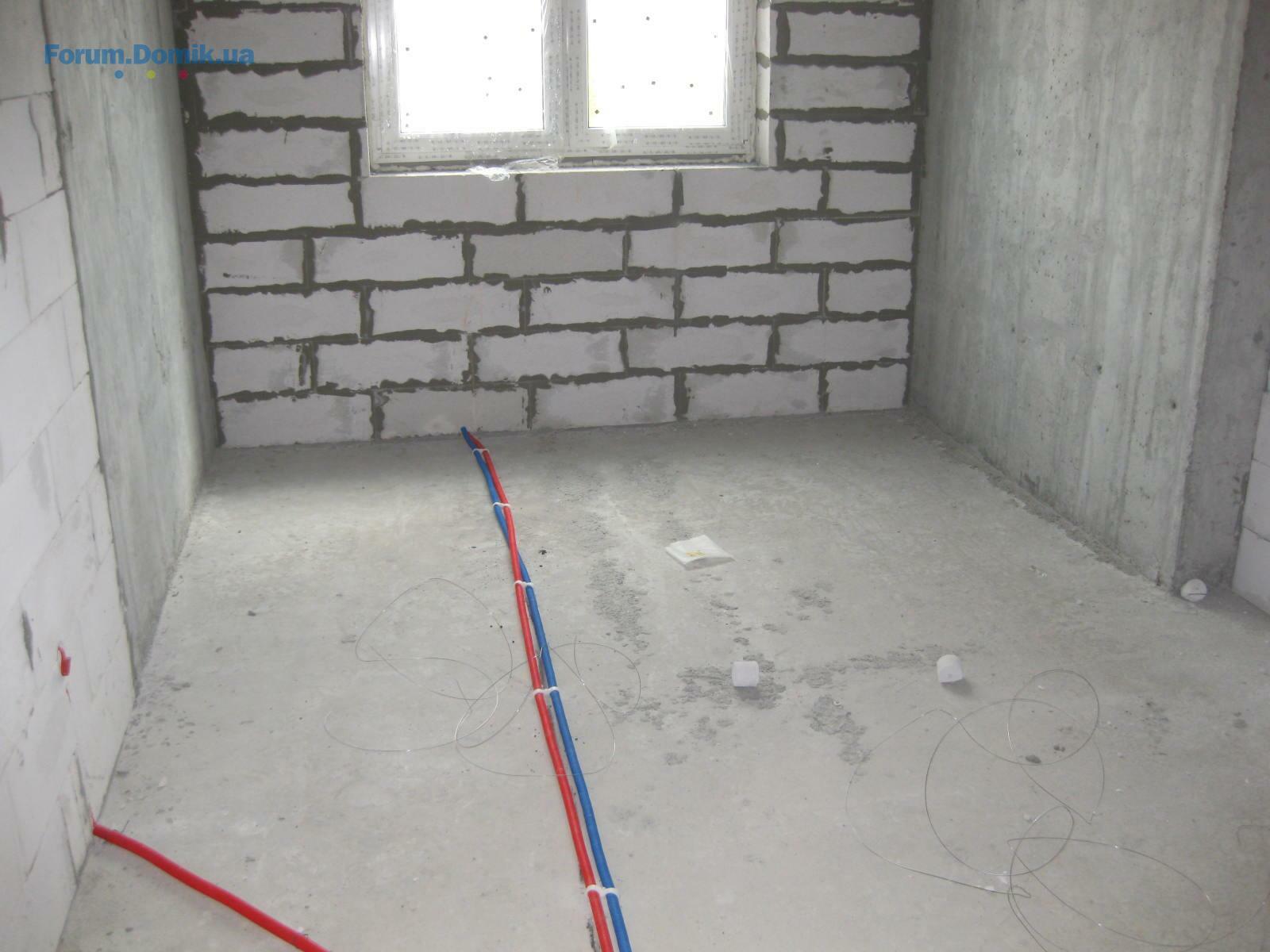

Съездила. Из позитивного. Понравился прораб и теплотехник. Не препятствовали, шли на встречу, объяснения выслушали. Все толково и по делу. Внешнее утепление дома минвата, что не может не радовать. Стеклопакеты двойные. Сдача первого дома до конца года!!! Проплаты и материалы субподрядчикам вовремя. По системе ХГВС и отоплению порадовали еще больше. Трубы КАН по ХГВС. По отоплению спец труба КАН с меньшей внутренней шероховатостью, а значит потеря давления минимальна. Схема поквартирной разводки не такая как на предыдущих объектах, полностью удовлетворили и по схеме и по диаметрам (20, 18, 14). Схему могу выложить. Гофра полая и холодная, с заменой ее на теплостойкую вопросов не возникло. Так же не возникло вопросов по переброске точек водоснабжения (для умывальников, ванн, пожарного внутриквартирного гидранта). По схеме у нас теплосчетчики, а не водомеры,Ю что тоже сильно порадовало. Стояки ХГВС вместе с гребенкой будут не в квартирах, а на в общем коридоре. Входящий запорный кран на сырую воду предусмотрен в квартире в полу (!!!). На этапе прокладки эту оказию надо менять, шутка ли кран в полу по середине коридора. По 6-ой этаж первого дома разводка отопления и электрика в гофре лежит. Стены сверху задуты пеной. Все ровненько и красиво. Гидроизоляция в санузлах и "холодном балконе" лежит. Из не позитивного. Трубы отопления и электрика в гофре проходя в дверных проемах перекресчивается, тем самым над голой стяжкой выступает на 7 см, при окончательной стяжке в 10 см. Т.е фотографировать коммуникации перед заливкой обязательно, наши строители этого не делают для схем поквартирной разводки. Залита сверху стяжка на перекрытии балкона, у нас лежал и держал кирпич швейлер, который снимался при демонтаже трех рядов кирпича и ложился обратно (по СНиПам слишком высоко). Ну и высота потолка не порадовала, на шпильках приходилось пригибаться. В цело все порадовало, осталась довольна внутренними работами и качеством. Фотографии из трешки на втором этаже. Ах да, спасибо дача-рус за оценку моей предыдущей писанины, объемно толково и в точку.
