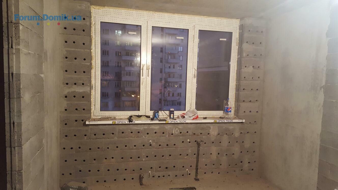

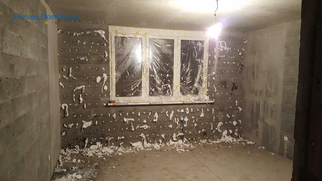

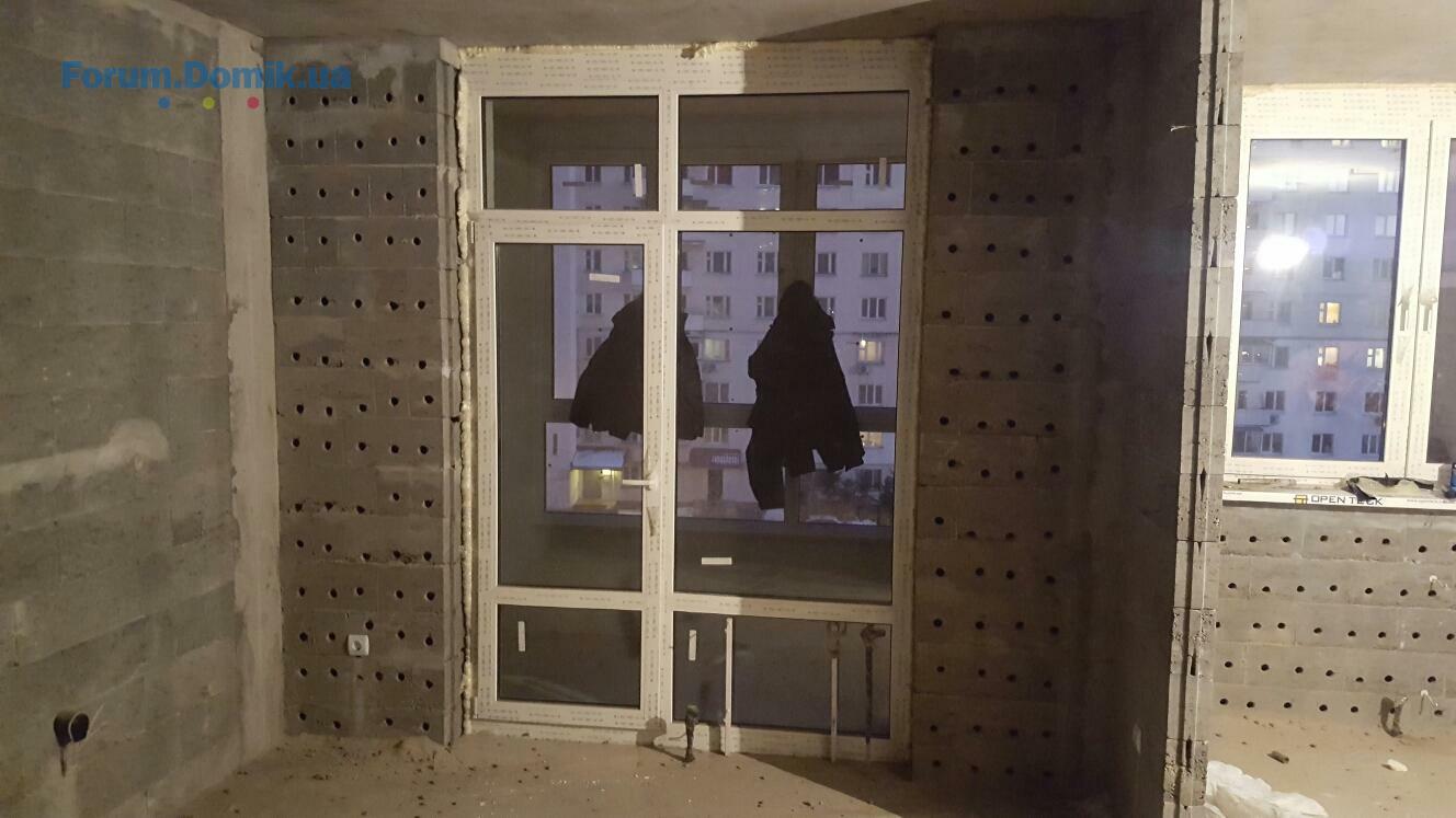

1001 отверстие на две однушки. Ну и пара кубов пены.
Цитата "s_user":Так как и планировал задули пеноизолом. Теперь хоть из щелей не дует и в блоке нет сквозняка.

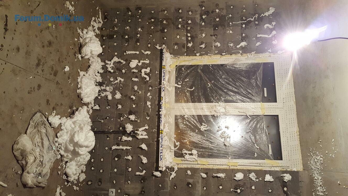

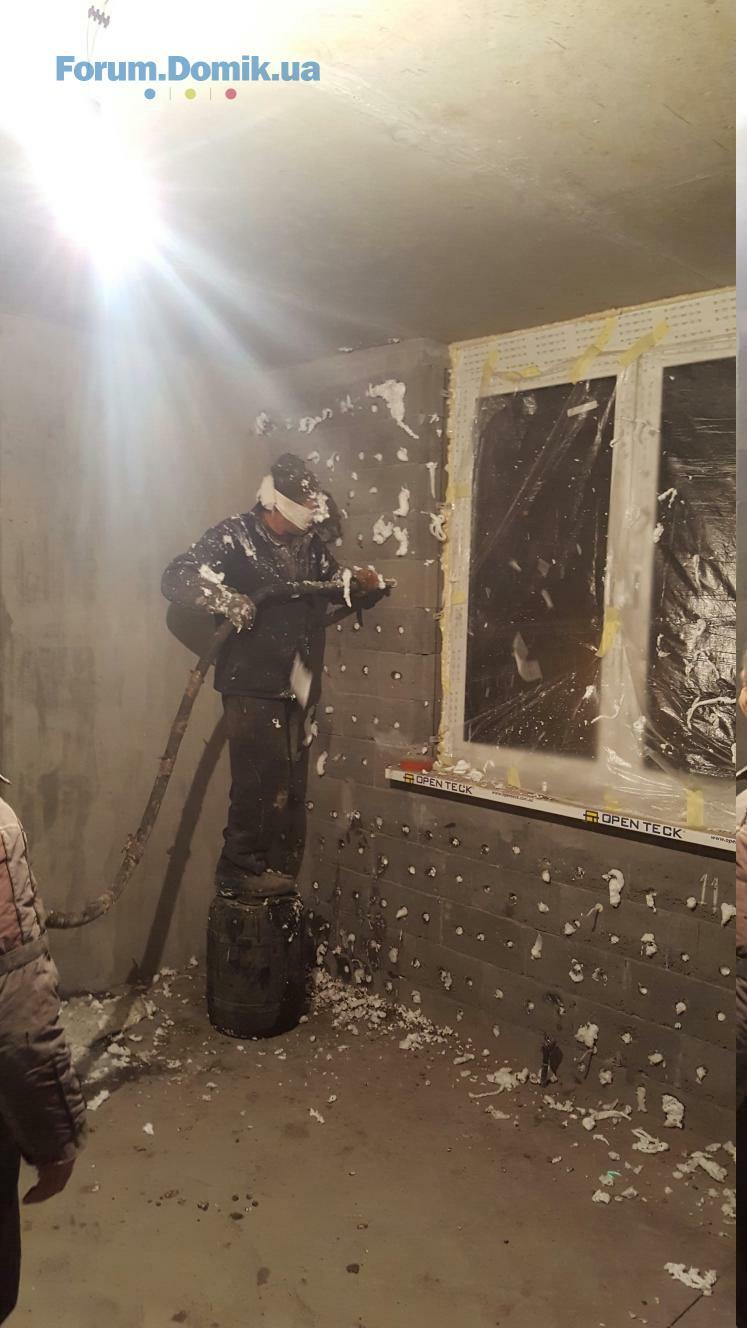

Пена при задувании и наполнении блока имеет свойство стрелять из нижнего/верхнего/соседнего отверстия. Результат в прямом смысле на лицо. Ребята качественно все переносили. Пена на водной основе, так что пока мокрая смывается водой. Не горит (проверял).
