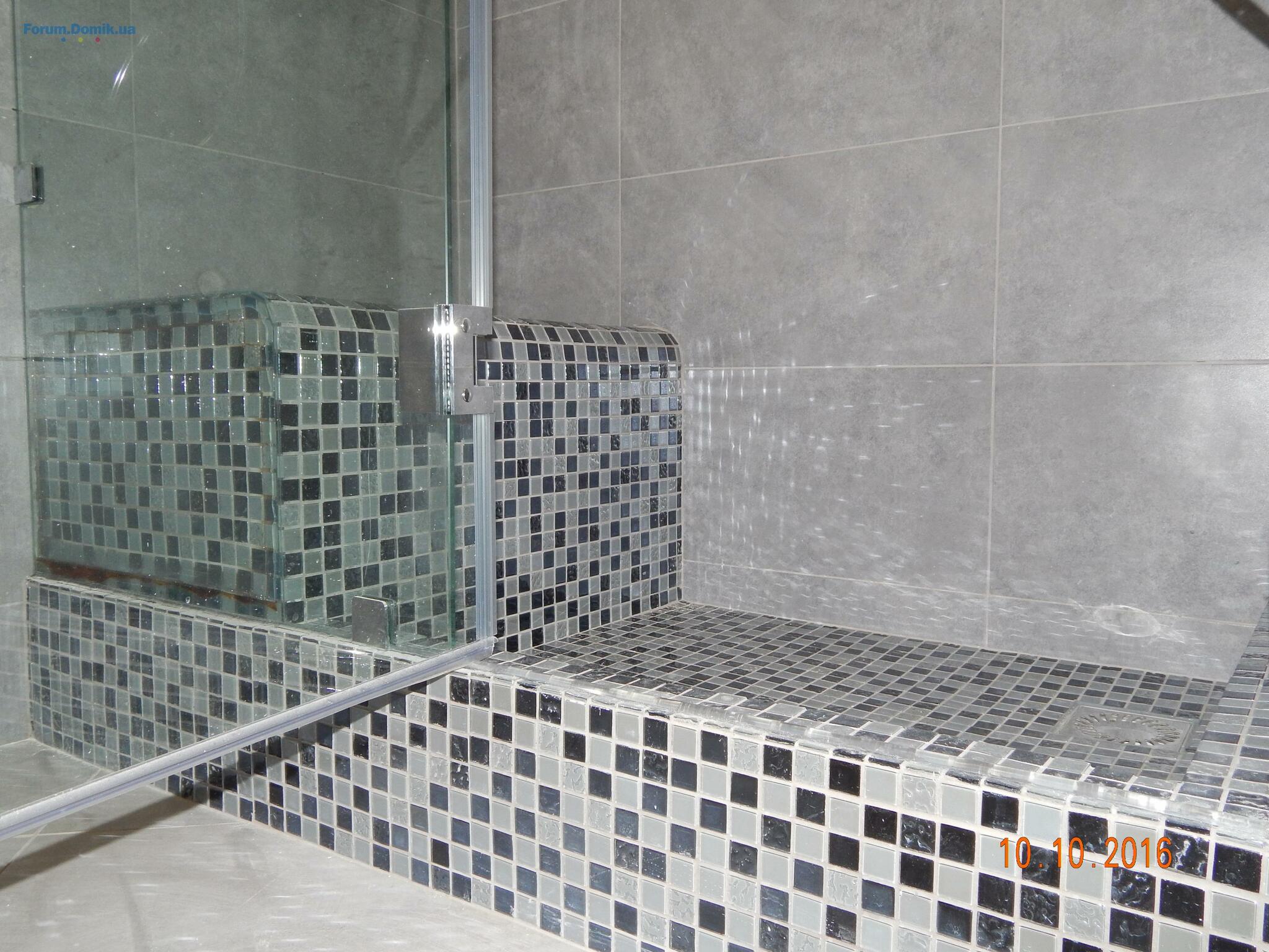

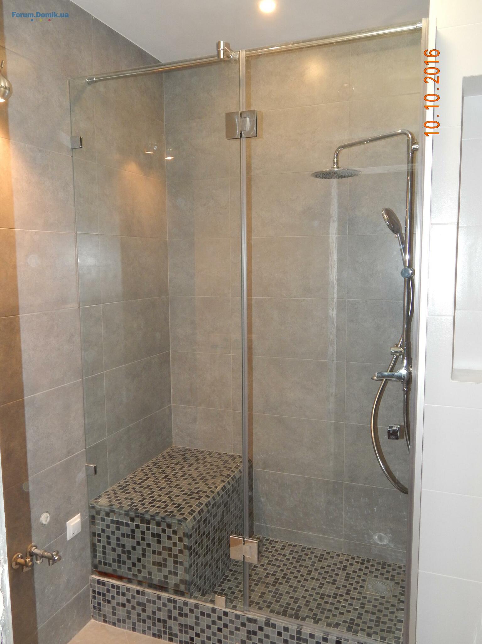

Что касается канализации, то как сделано меня полностью устраивает. Есть Возможность сделать хорошую душевую примерно такую: С таким вот поддонм:Конструктивно входы в канализацию выполненн максимально низко, что позволяет не подымать высоко трап(слив) поддона.Потому , как я делал эту душевую были трудности с высотой трапа(слива)

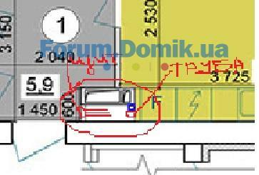

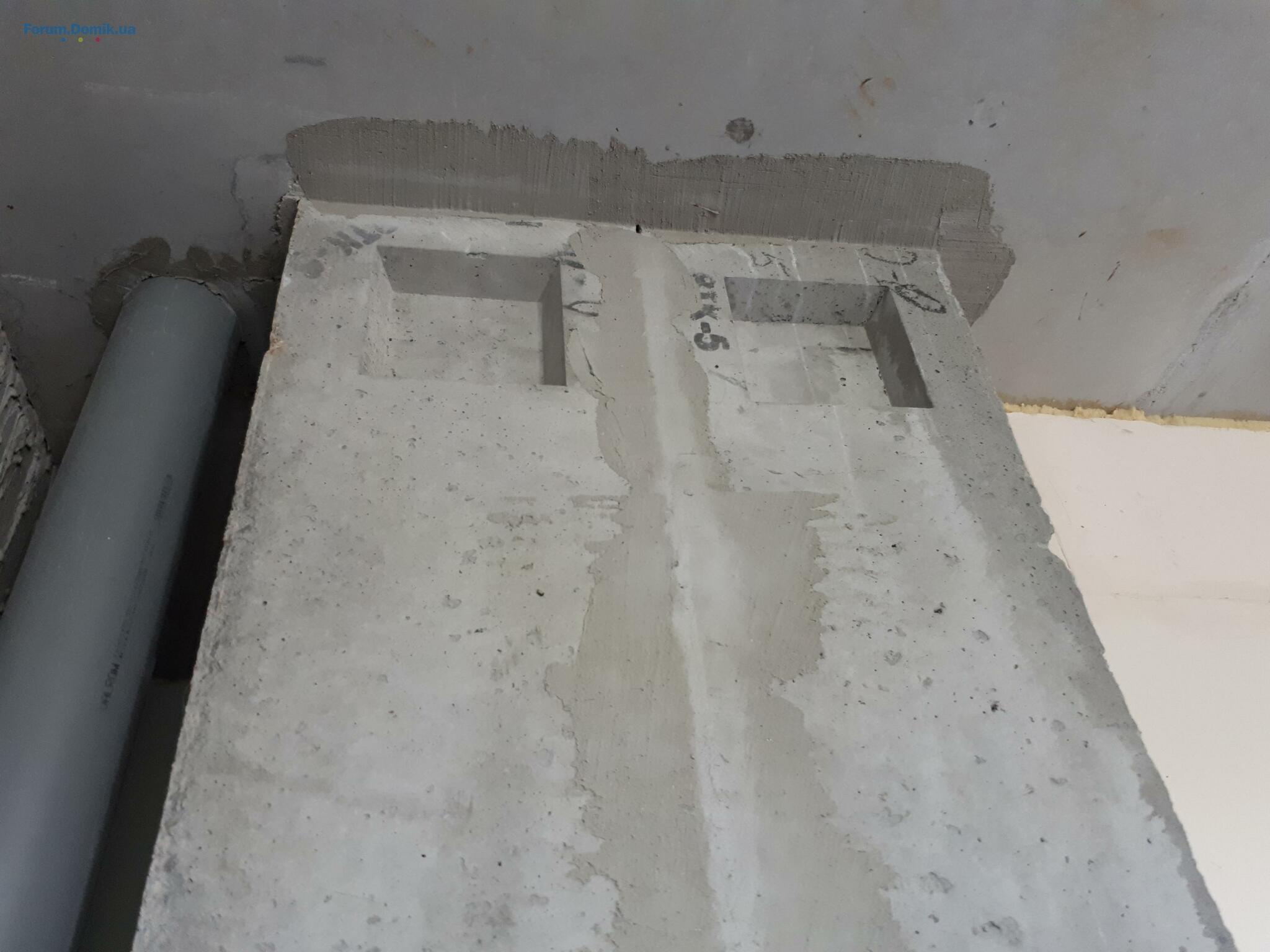

Ну вот ситуация с электрокабелем, как я понимаю, у большинства такая будет. Например в 2-ух комнатной со стороны кухни техническая ниша не закрыта, из нее выпирает труба канализации, а за ней проглядываются провода, которые идут к щитку (все на рисунке) т.е. доступа к проводам при самом большом желании нет, если не демонтировать канализационную трубу, то что в таком случае делать? Часть этой нишы и трубу видно на фото

Ну не сфотографировал... щиток возле входной двери (на плане отметил красным и провода к нему красные три)Провода просто висят там в нише
