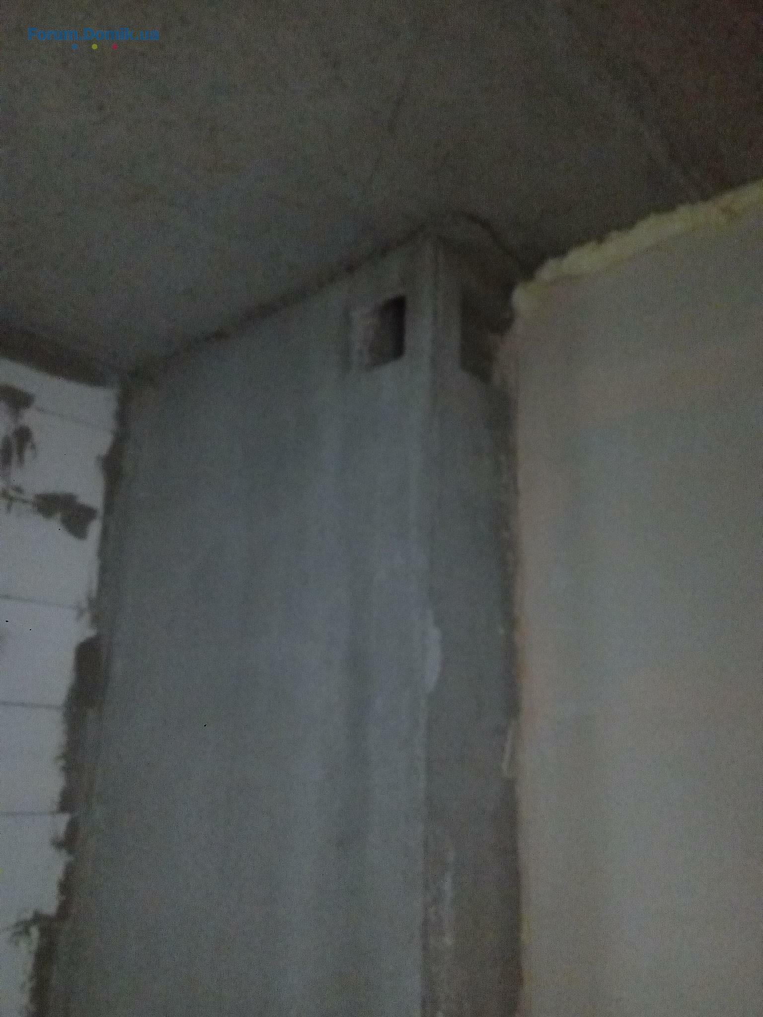

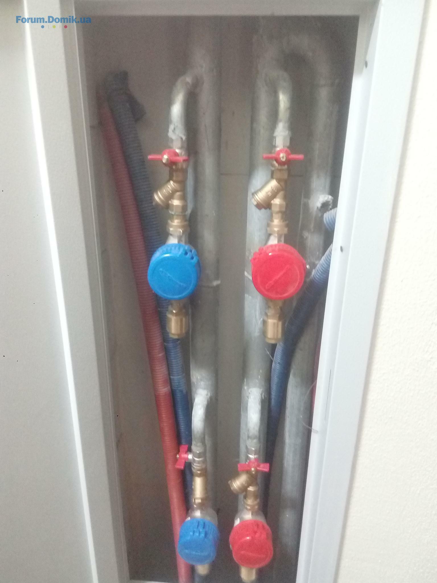

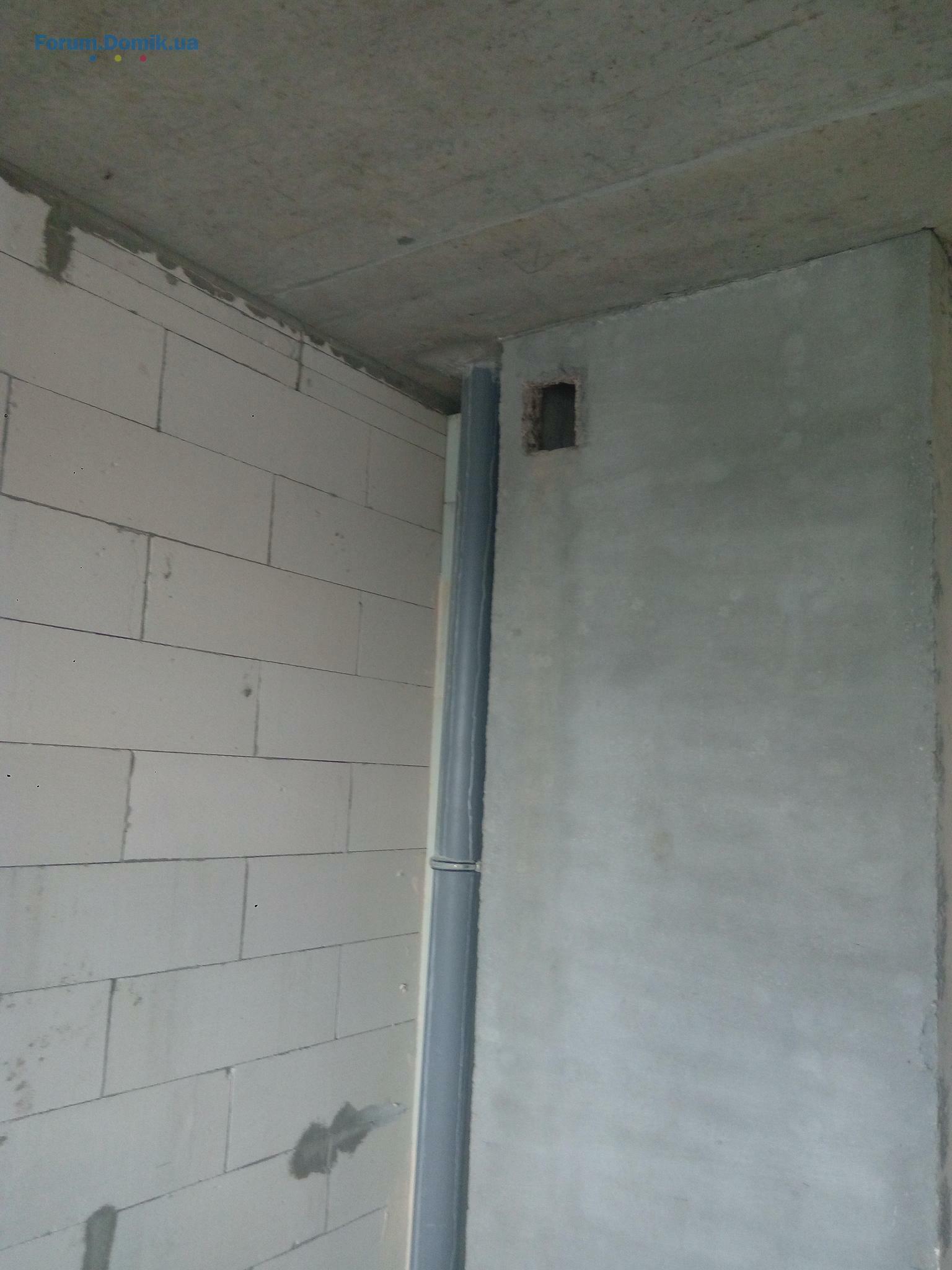

Был днем на просмотре, 11 этаж трешка.
Обнаруженные проблемы:
1) Вентиляция в кухне дует в комнату, а не наоборот, в ванной вентиляция не дует никуда,(проверял листочком А4) на вопрос, почему, сотрудник фирмы подрядчика Наталья, которая оставила, мягко говоря, впечатления, как человек не особо разбирающийся, сказала, мол, откройте окно, тяга появится, этот фокус не помог, все осталось по прежнему, уже позже ее коллега, молодой парень, не уточнил, как зовут, со знанием дела заявил, мол, у вас дверь открыта была входная (а она реально была открыта при просмотре), мол из-за этого тяга неправильно функционировала. Я человек неразбирающийся в природной циркуляции воздуха в новострое, может тут есть знающие люди, проясните картину, зависит ли тяга от открытости/закрытости дверей или окон?
2) Нет электросчетчика, сказали будет устанавливать, когда подпишем контракт с ЖЕКом
3) Ручка балконных дверей не полностью закрывается.
В остальном - кабеля под щитком проштроблены, воды в батареях нет, счетчики тепла и воды есть
Акты никакие не подписывал (ранее люди тут уже писали о подписании актов, мне собственно никто и не давал таковых на подпись), дали на подпись Расписку, в которой я зачеркнул "претензий не имею" и детально описал все проблемы, прочитав которые, паренек, о котором писал выше, как раз и высказался о закрытой входной двери. Наталья сказала звонить в СЖФ и узнавать, когда устранят проблемы...Такая вот поездочка вышла
Lom4ick
L
75
14 мая 2015
30 май 2017 16:10
Фотки моего просмотра
Акты никакие не подписывал (ранее люди тут уже писали о подписании актов, мне собственно никто и не давал таковых на подпись), дали на подпись Расписку, в которой я зачеркнул "претензий не имею" и детально описал все проблемы, прочитав которые, паренек, о котором писал выше, как раз и высказался о закрытой входной двери. Наталья сказала звонить в СЖФ и узнавать, когда устранят проблемы...Такая вот поездочка вышла![]()
))) откровенно смешно. Интересные у них объяснения - лапша на уши и не более. Вытяжка должна работать в любом случае в положении "из" ,тоесть вытягивать от слова вытяжка. Если её основной функцией было чтото иное, она вполне могла бы называться соответственно. То что её правильную работу должна обеспечивать открытая дверь или окно валит на повал. Жду не дождусь когда мне будут задвигать подобный научно фантастический бред. Открытое окно может только улучшить интенсивность вытяжки, ускорив её работу. Мне вабще не понятно как она может не работать и почему на этот недочет закрывают глаза. Если это упущение краится из начала стройки -это пипец. Устранять будет тяжело.
Тогда уж всем нужно на это обращать внимание. Сжф принимают подобные замечания за шутку.

Я не специалист, но возможно на доме будет предусмотрена какая-то принудительная вытяжка....

Естественная вентиляция не будет работать если нет притока воздуха это не вакуумный насос. Проверяйте вытяжку с открытым окном, остальные притоки воздуха закройте. Более того, пока дом не прогреется вытяжка может работать и в обратную сторону (с вытяжки в окно). Главное что бы вытяжка не была залита бетоном во время Строительства или засыпана каким то мусором, такое бывает часто.
