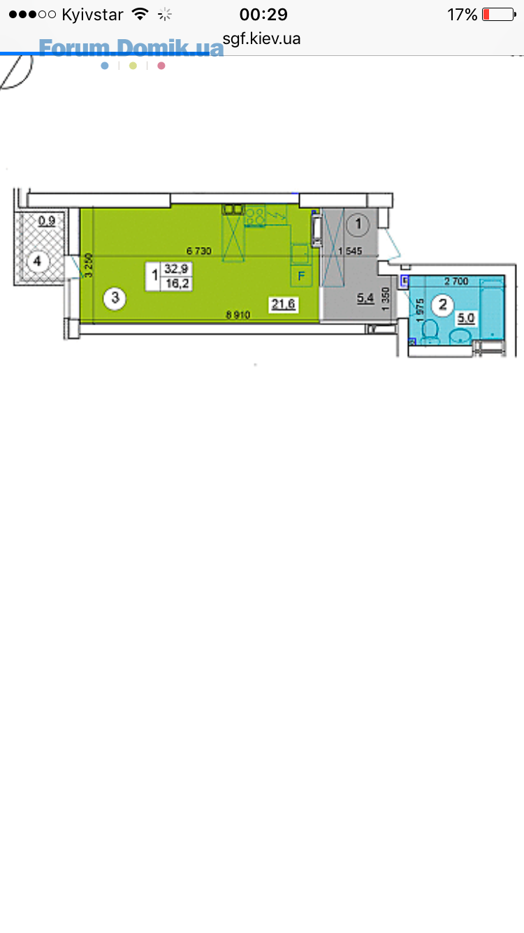

С таким планом и стояком по стене коридора/комнаты пока не совсем представляю себе перепланировку

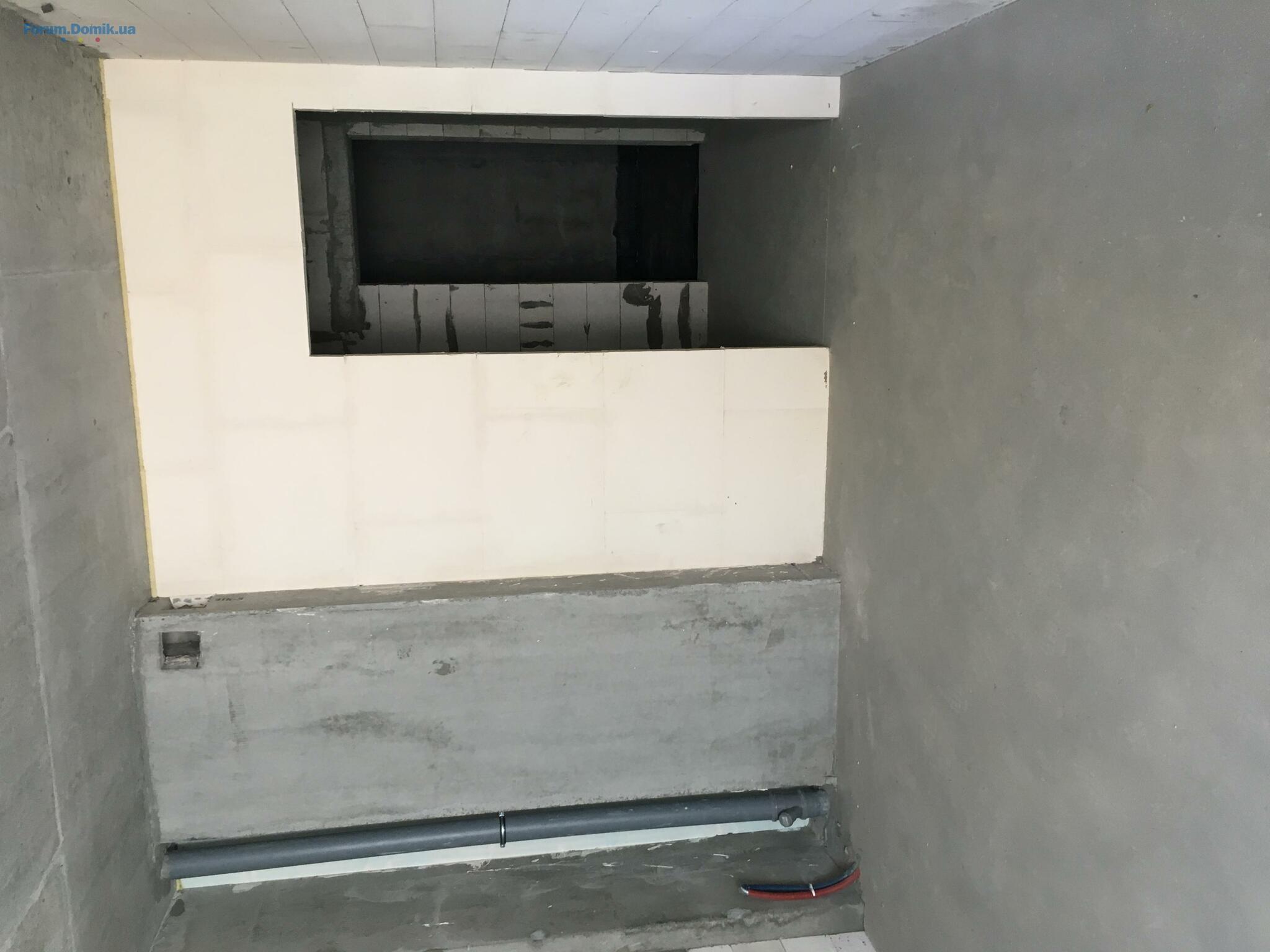

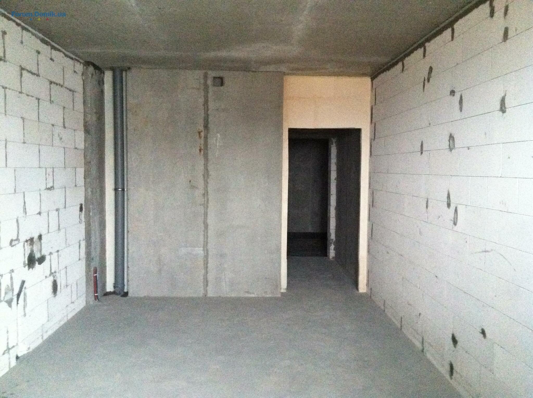

Ниже 15го одна секция под вытяжки, а вторая половина стены из блока - ее можно убрать. Выше 15 так не выйдет, там по 2 блока вытяжек. Их убрать нельзя. Если не секрет поделитесь вариантами переноса кухни
VADJUST
V
487
24 марта 2016
19 май 2017 18:55
17й эт

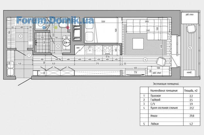

Цитата "VADJUST":Ниже 15го одна секция под вытяжки, а вторая половина стены из блока - ее можно убрать. Выше 15 так не выйдет, там по 2 блока вытяжек. Их убрать нельзя. Если не секрет поделитесь вариантами переноса кухни
не знала о такой подробности
вот один из вариантов, немного похож на наш
AlinaKh
52
16 сентября 2016
20 май 2017 11:15
пока не представляю возможность реализации, но планы Наполеоновские
VADJUST
V
487
24 марта 2016
20 май 2017 17:00
При данном расположении кровати под головой будут проходить труба канализации и провод к эл печи. Хотя варианты с кроватью очень интересен. Возможно шумоизоляция поможет
