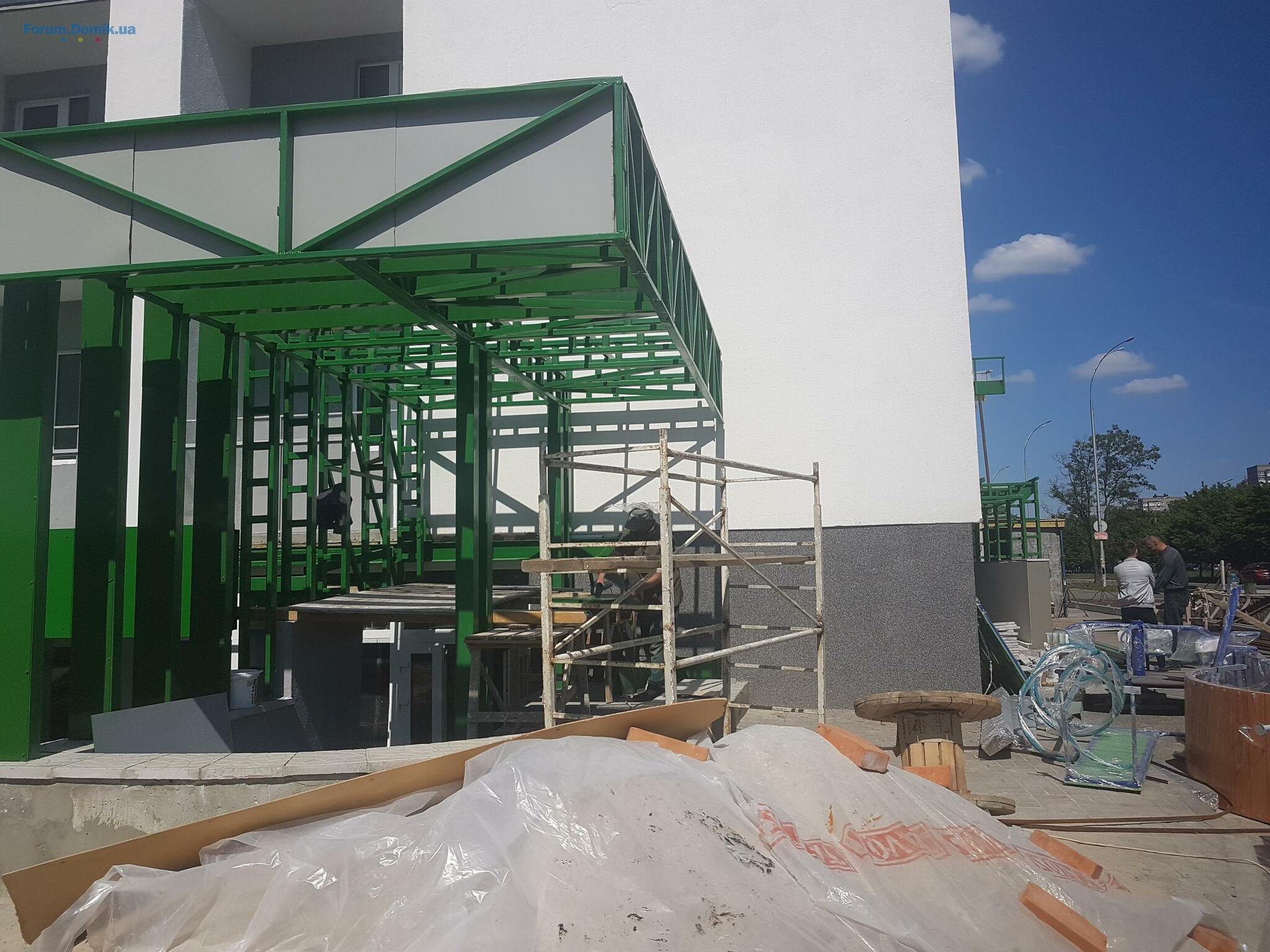

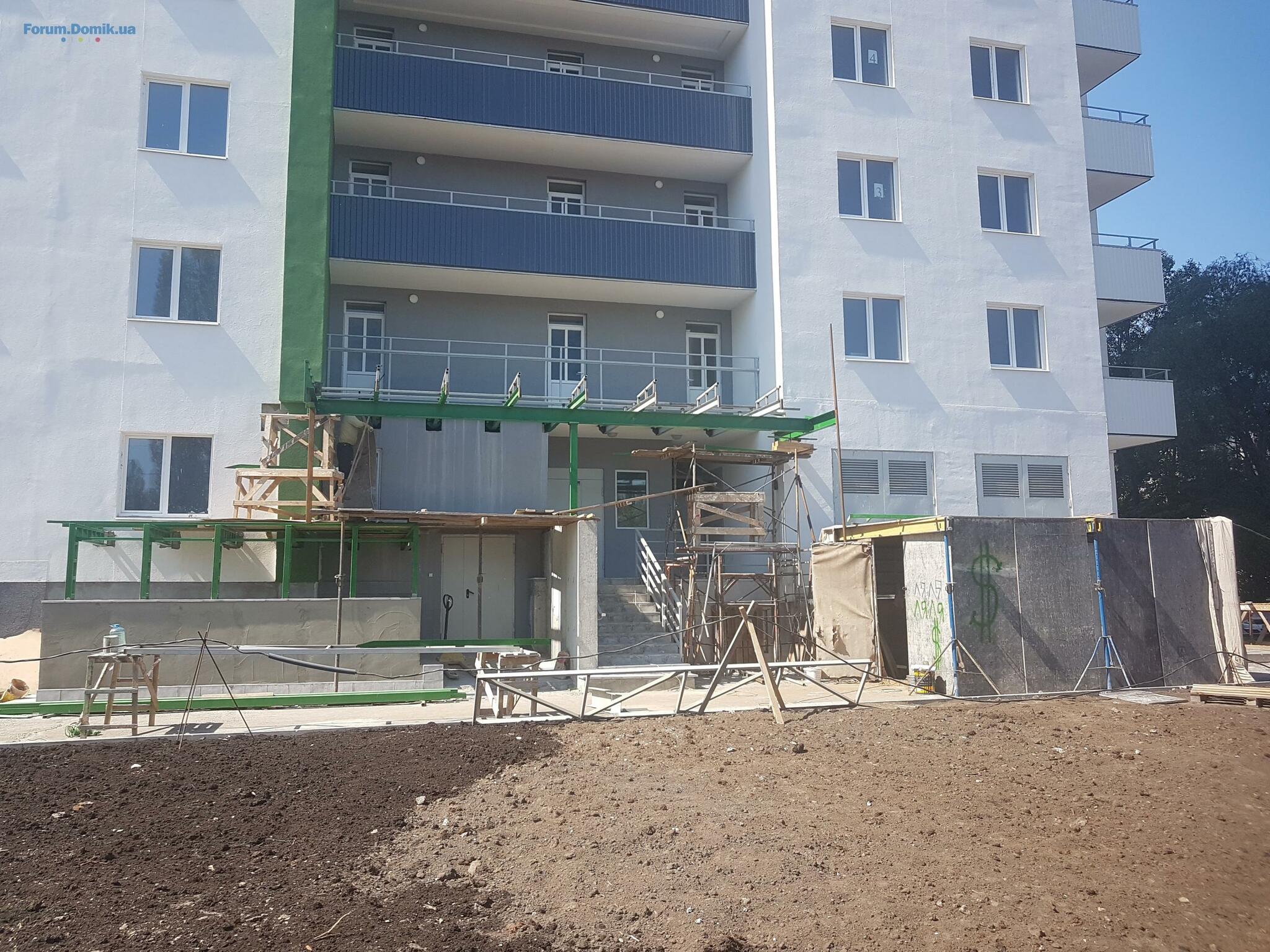

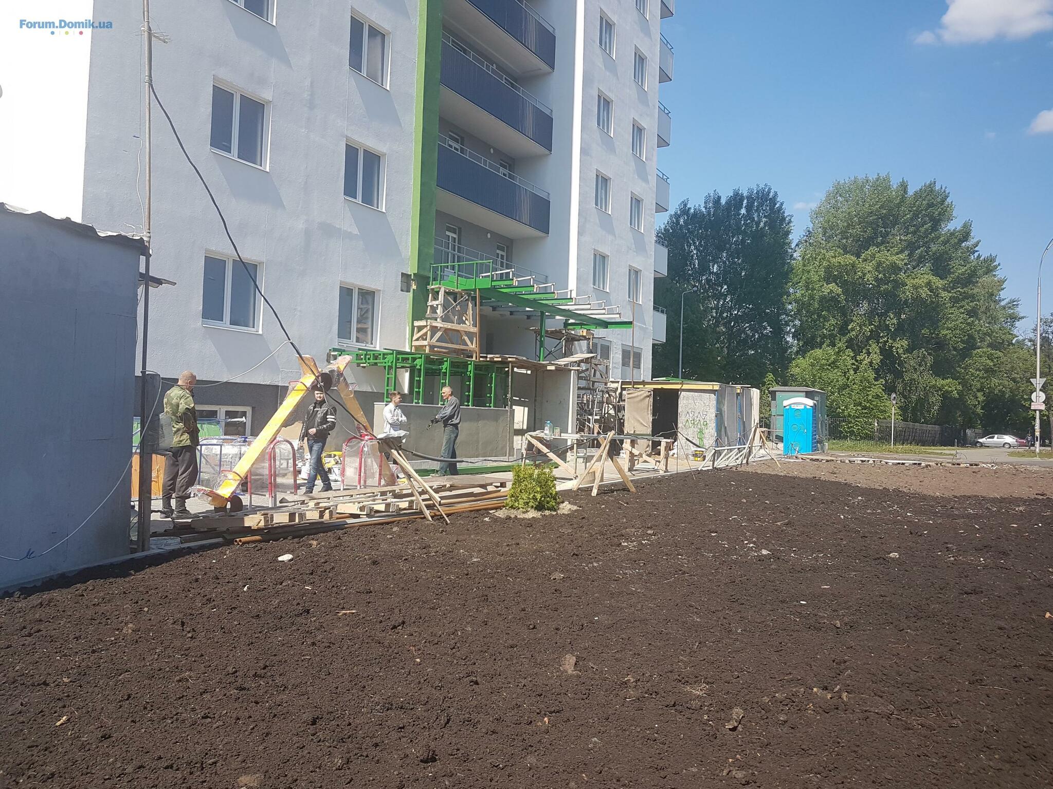

Придомовая и входные группы доделали? Может кто был на стройке

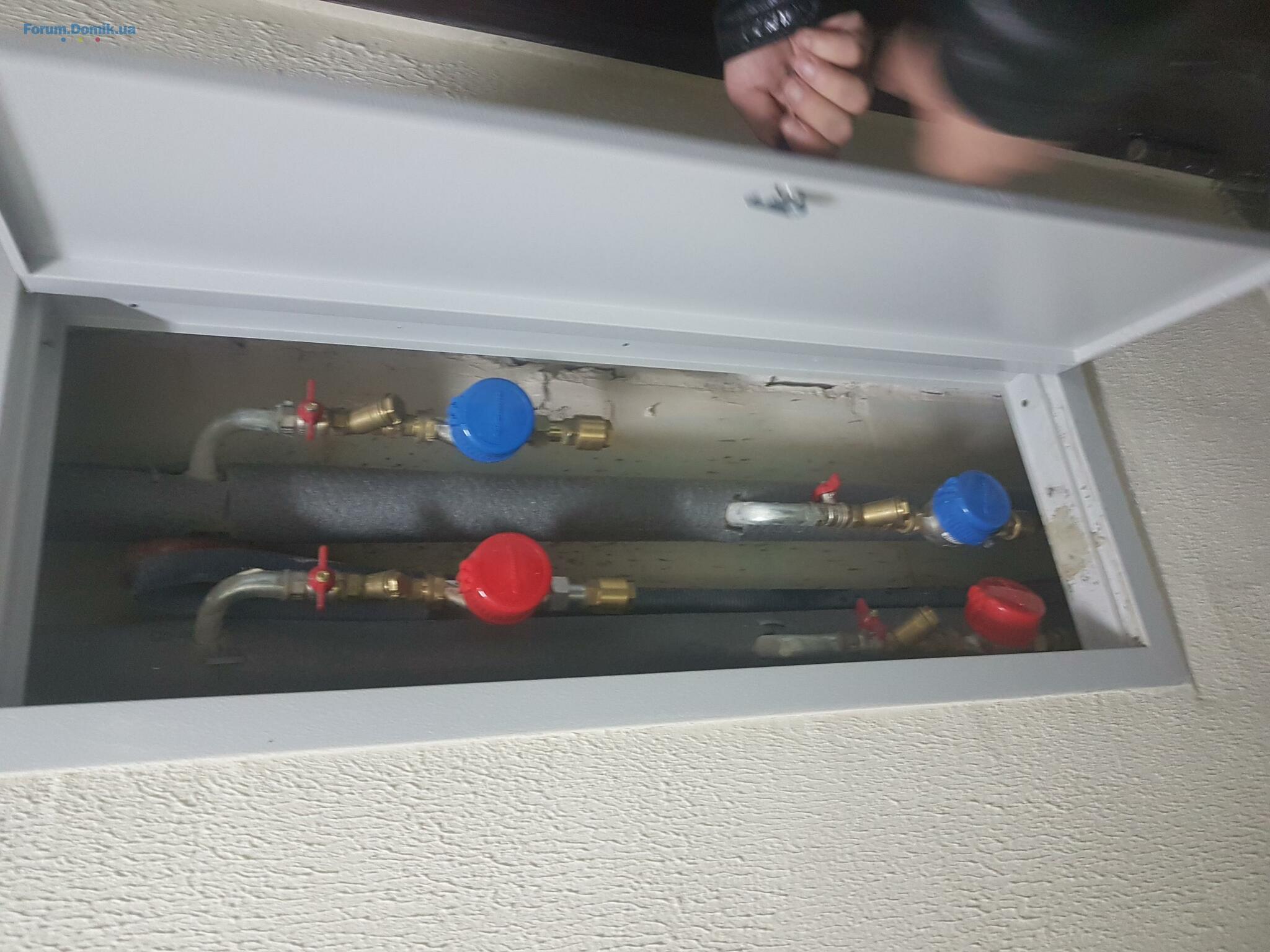

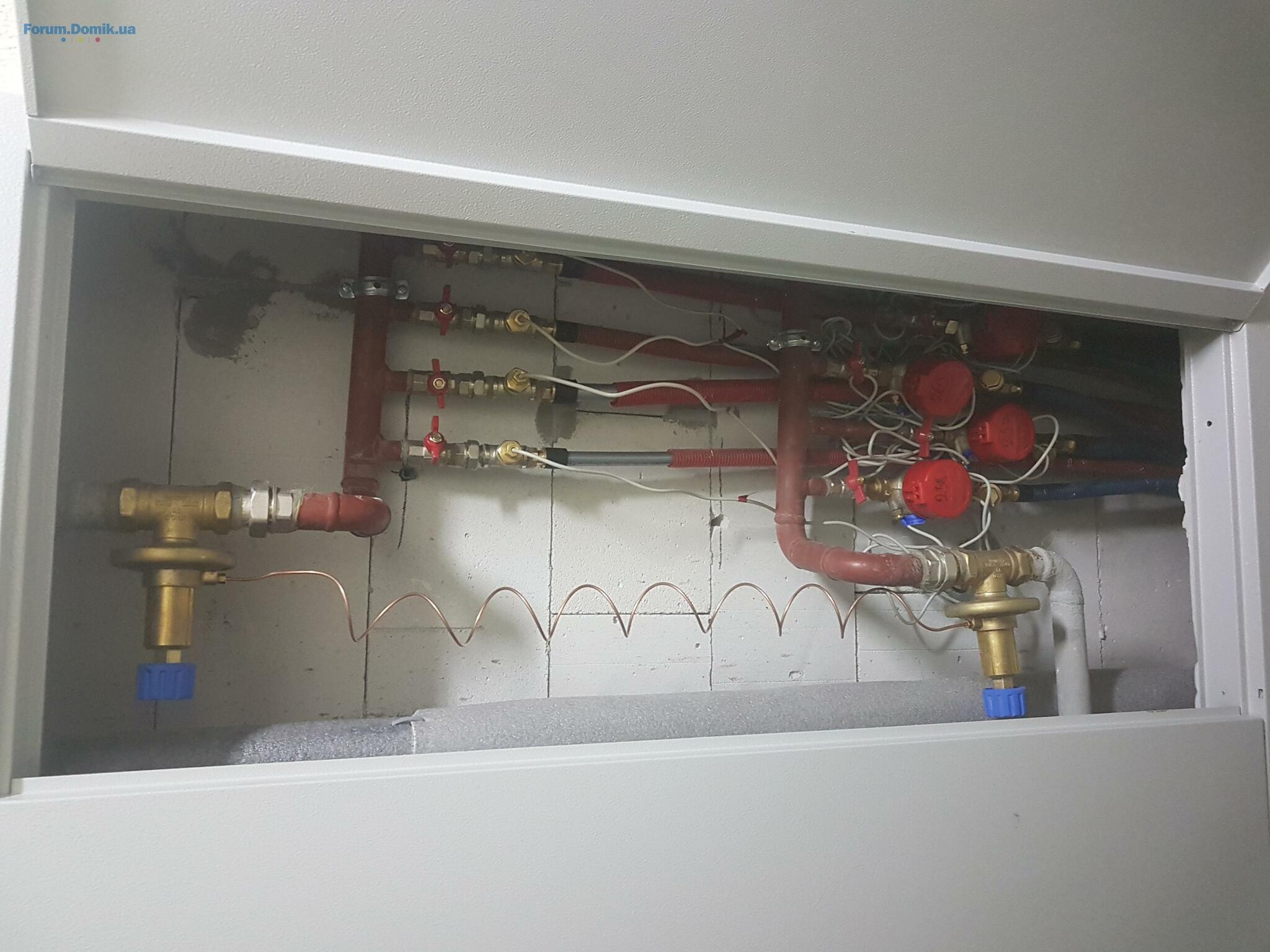

Были сегодня, времени не много 30 мин, подписали расписку от том, что нету замечаний к проведенным в нашей квартире обще-строительных работам и подключению к внутренним квартирным сетям. В той же расписке указали свои замечания. В общем норм, как не специалист. Потом во время ремонта возможно что-то еще выплывет. Счетчики есть на горячую и холодную воду, теплосчетчик, но их нам не показывали, закрыты на ключ. Электросчетчиков нету. Все счетчики вне квартиры - на коридоре.

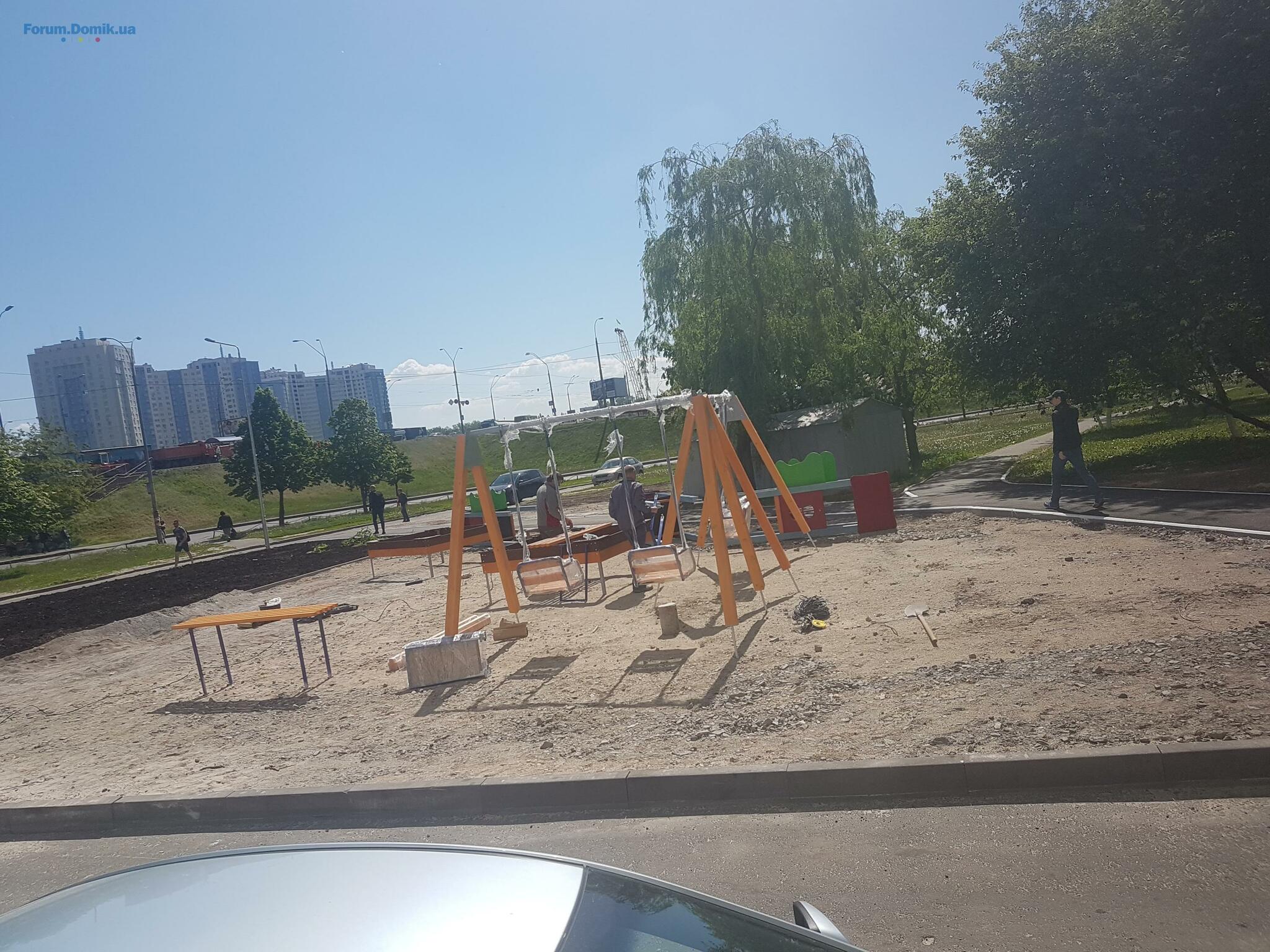

Всем доброго дня, смотрели сегодня квартиру с прорабом и дизайнером. В общем все в порядке. Окна не настроены и запачканы, но это исправимо. Плохо, что не работаю вытяжки - обещают это исправить. Проблема вытяжек глобальная, по всему дому, по этому думаю её таки решат. Счетчики воды есть, а счетчиков электричества пока нет. Возле дома делают детскую площадку.

Мы сегодня тоже были. кроме того что тебя взашей выгоняют и говорят что времени ни что нет в общем нормально. Вытяжка у нас на 20-м в кухне нормально работала, в ванной не проверяли. Окна паршивенького качества, но открывались-закрывались нормально, только балконная дверь совсем не отрегулирована и еле открывается. Счетчиков электричества еще нет, отопление и вода стоит, но в квартиру не подключено.
