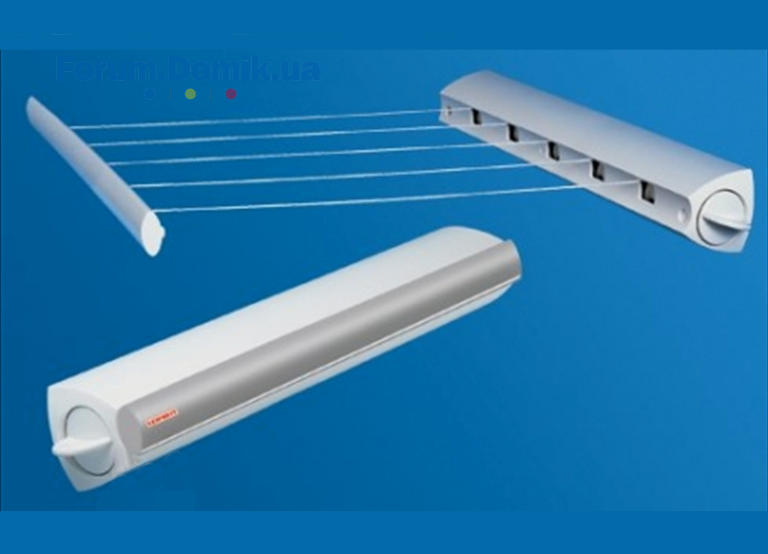

А кто как решил вопрос бельевой верёвки?
Я купил себе такого типа
Но понимаю что дюбеля пущенные в кератерм держать её не будут. Как же её тогда прикрутить? o_O

Чтоб в кератерме держалось надо на химические дёбеля садить. Хотя если повезет обычными попасть на стык кирпичей - то тоже держать будет.
Но какой вес белья выдерживает эта конструкция? Боюсь пару простыней и пододеяльник провиснут до пола...

Меня тоже вопрос веревки волнует

Нормальные производители дюбелей обычно указывают нагрузки, fisher например. Если правильно помню, 20 кг на один диаметром 10-12 (не хим.) должно быть вообще без проблем. Если мало, можно сначала прикрутить что-то несколькими, а потом к этому чему-то крепить веревку.
Есть еще такие же напольные сушки, раскладывающиеся.

Нормальные производители указывают допустимую нагрузку для нормальных стен )))
Кирпич, бетон.... А не пустотелый кератерм.

Я не пользовался, но там обычно 20-25 м веревки в сумме. По длине-ширине правда не влезет, если не складывать, но наверное не страшно.
Цитата "LeXXkiev":Нормальные производители указывают допустимую нагрузку для нормальных стен )))
Для него тоже указывают. Вот например, 20 кг (0,2 кН) на 6 мм дюбель. Хотя от качества конкретного керамоблока конечно тоже зависит, на них бывает ругаются в этом плане
//www.fischer-fix.ru/index.php?id=119

Это допустимое усилие на вырывание или срез?

Это рекомендуемая статическая нагрузка, вектор только непонятен. Я знаю не больше, чем там пишут. Вот еще в дополнение максимальная нагрузка:
//www.fischer-fix.ru/index.php?id=117
Все больше упирается в качество блока. Еще в технику установки (минимум 3 перегородки безударным способом), но её-то как раз соблюсти просто.

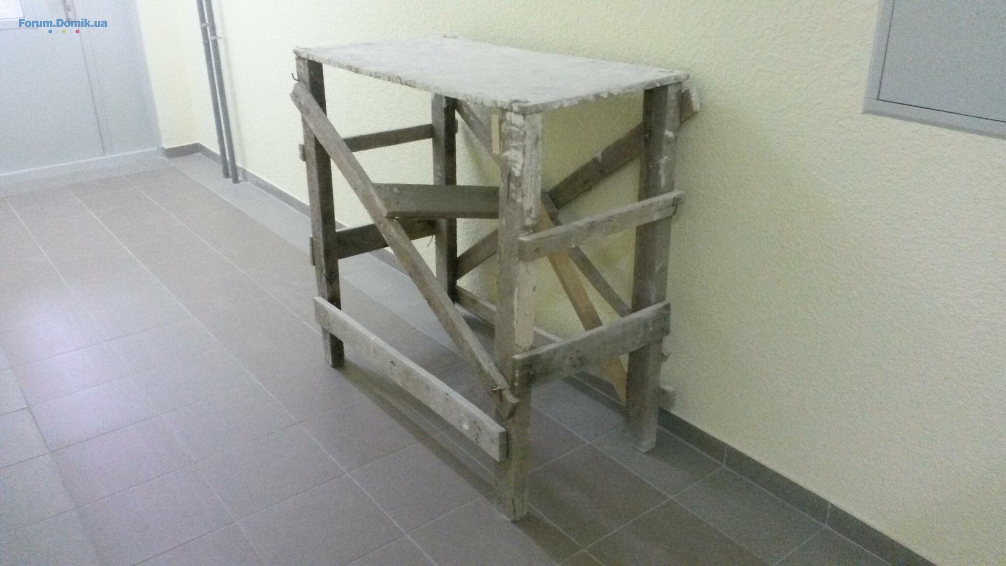

Кому надо козлик - добро пожаловать на 16 этаж. Ждет вас между лифтом и балконом. Бесплатно. Через неделю-другую еще один будет.

Спасибо! Наверное утащу, или этот, или следующий.

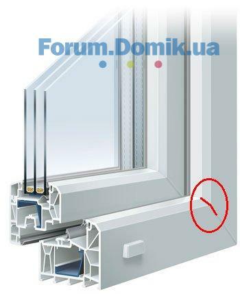

Насчет окон, у меня на балконе сквозит из мест, отмеченных на рисунке красным. Не сильно, но если приложить вплотную палец, то явно чувствуется. И между окном и подоконником тоже местами.
Под подоконником вроде нормально.

Проверьте уплотнитель и не треснутый ли профиль.
