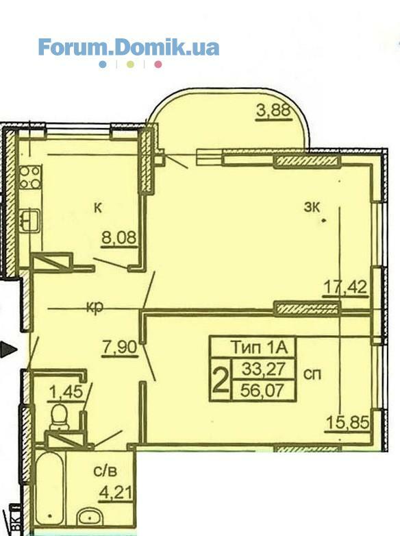

Предложения по перепланировке 2-к квартиры
Nikola45232
N
Гость
12 мая 2017
12 май 2017 13:16
есть ли какие предложения по перепланировке 2-ой квартиры

Это план квартиры из какого дома?
Nikola45232
N
Гость
12 мая 2017
13 май 2017 07:33
15-а это

Цитата "Nikola45232":есть ли какие предложения по перепланировке 2-ой квартиры
Распространенное решение — кухня в гостиной. Но сегодня набирает популярность и другая схема — перенос кухни в прихожую или коридор. Остальное - жилые метры. Погуглите, это красиво и выгодно.

Бирюзовый - это шкафы

Цитата "lucky_b":Бирюзовый - это шкафы
Пару рекомендаций по Вашей перепланировке:
1) Дверь в комнату, которая рядом с ванной, лучше перенести ближе к другой стене, примерно напротив входной двери. Сейчас у Вас получается 3 двери в очень узком месте и будет очень неудобно с их отрыванием, да и не очень безопасно. Плюс к этому при таком расположении двери намучаетесь в заносом и выносом мебели из комнаты.
2) Шкаф справа от входной двери (если это не полка в прихожей) закрывает место для выключателя, который должен находиться со стороны открывания двери, а не со стороны дверных петель. И за шкафом у Вас находится электро-щит.

Цитата "Makiovelli":Ясно, будем обращаться к дизайнерам.
А Вы разве не делали перепланировку еще на этапе стройки?
Эта планировка очень близка к которой мы обдумывали
Пытался нарисовать в https://www.sketchup.com, но долго.
На листочке с масштабом в клеточку удобней. Пока только в ванной определил расположение элементов. Комнату напротив туалета решил не трогать.
А вот подумываю может сделать дверь в гостиную(кухню) - либо наискосок, либо продлить стену, которая закроет стенку шкафа в коридоре.
Вместо раздвижных дверей в маленькой комнате спальне, двери ближе к дверям балкону - что бы потом поставить уголок в гостиной, а в комнате шкаф купе вдоль стены.

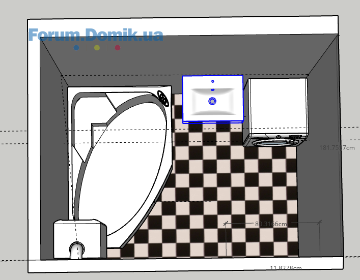

r-tiger
r
Гость
09 марта 2016
20 сен 2017 08:23
Планировка ванной, бойлер тяжело разместить, так как еще хотелось бы сушилку и шкафчик для полотенец и грязных вещей.
