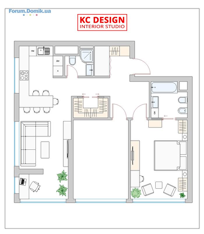

Цитата "Ckopik":Ломаем голову как лучше перепланировать квартиру, см. Вложение. Пока идёт строительство дома строители за умеренные деньги это могут сделать и утвердить в БТИ.
Увы, из-за бетонных колон не особо получается что-то выдумать.
Семья из 2х молодых с карапузом, предпочитаем комфортный и современный минимализм с максимально эффективным использованием пространства. Часто друзья заходят в гости, поэтому важна просторная гостиная-столовая. Хотелось бы увеличить ванную. Может разделить санузел? И небольшая дилемма - как-то разместить 2 велосипеда с запасными колёсами (сейчас висят на стойке и занимают площадь 1800*900 мм)
Буду очень признателен за советы.
Учел ваши пожелания, получилось разместить дополнительный санузел (с душевой для купания ребенка), шкаф для велосипедов, гардеробную.
Спальня хозяев просторная с личным санузлом.
Кухня-гостиная, комфортная и вместит много гостей, за стенкой разместился небольшой кабинет.
Детскую не делал, укажите возраст вашего ребенка.
Оставляйте отзывы и комментарии.
Цитата "white stripes":Мой вариант это перенести дверь в помещение #2 ближе к санузлу, до двери отделить зону прихожей от жилой и в длинном коридоре сделать домашний кинотеатр с проектором
Вместо двери в помещение 2 сделайте большую арку, только нужно усилить металлом. Помещения 5 и 6, можно сдвинуть двери влево и сделать гардеробную в конце коридора.
Ckopik
C
288
20 июня 2015
05 окт 2015 11:18
Благодарю за интересное предложение.
Жена так ревниво относится к изменению метража кухни, что уже предвкушаю эту дискуссию, а с другой стороны – другой альтернативы для сан.узла нет.
Единственное что, близость двери из туалета к кухне смущает – лучше ее перенести за стенку.
