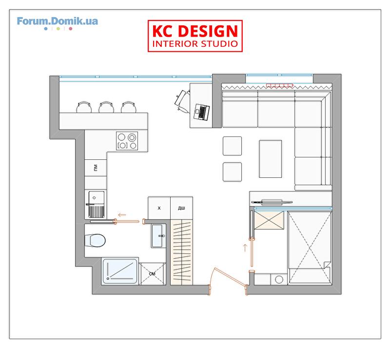

Цитата "kuba":без барной стойки, а ванная комната только с душем
Новый вариант с вашими пожеланиями, добавил дополнительно биде, в принципе в санузле возможно разместить и ванную и душевую.

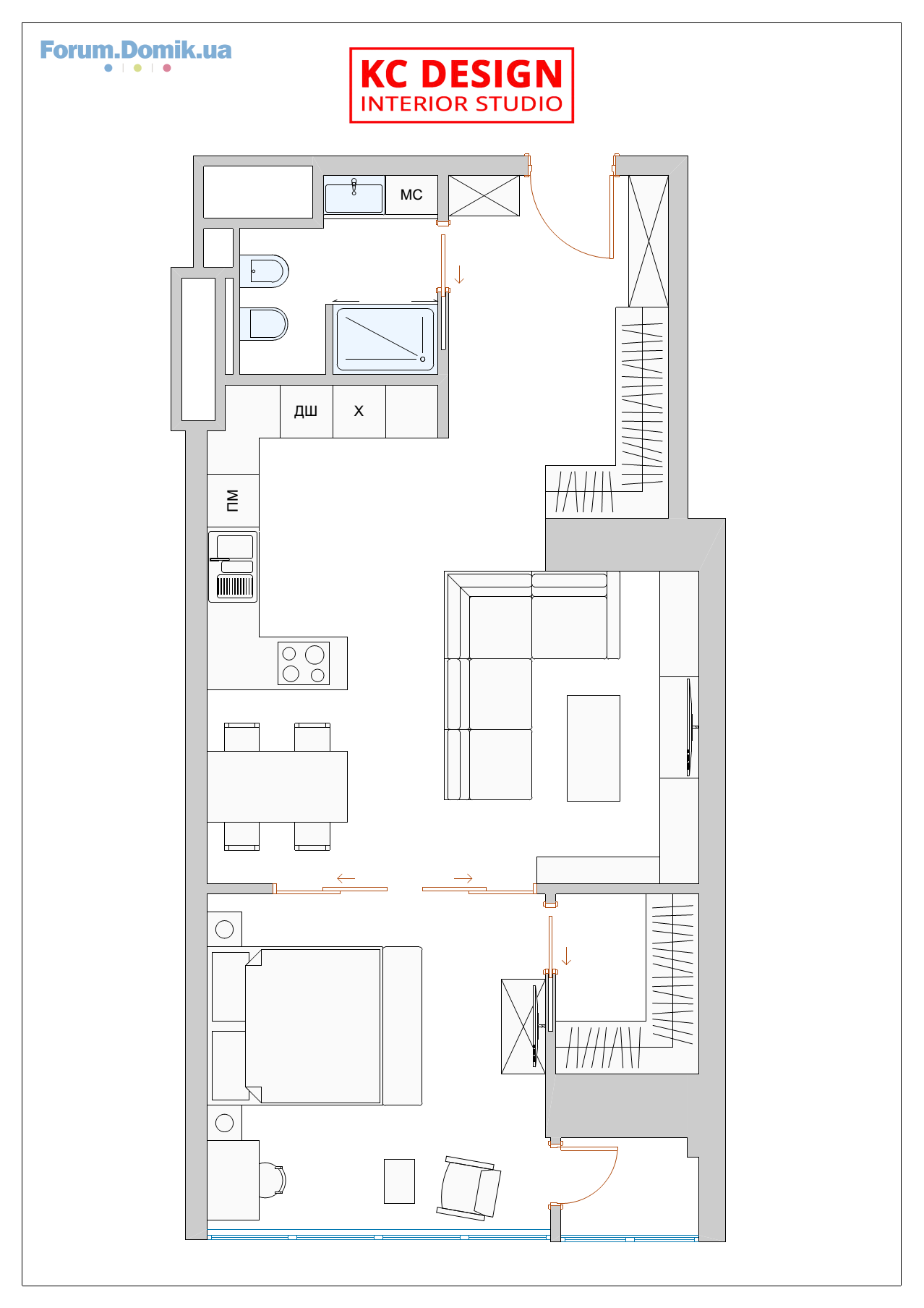

Цитата "EAM78":Видите ли возможным разместить тут и полноценное спальное место (а не складывающийся диван), и достаточную систему хранения под одежду, и гостевую зону с диваном? У меня пока выходит либо кровать, либо гардероб(( Размеры от застройщика-по факту могут чуть измениться.
Забыла уточнить-проживать будет один человек
Более того, хотелось бы на лоджию все рабочую зону кухни и вынести (по возможности)). Спальню можно прикрывать символически, на случай прихода гостей
Все получилось, постарался разместить все как можно удобней.

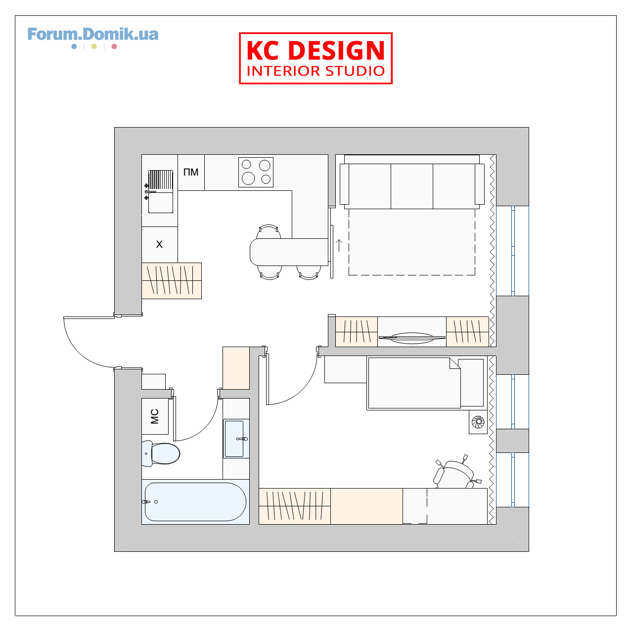

Цитата "FaaipDeOiad":Добрый день!
Посоветуйте, пожалуйста. Есть однокомнатная квартира площадью 33,74. Нас трое - мы с женой и сын 3 года. Хочется сделать так, чтобы была небольшая детская (она в принципе с такой общей площадью и не будет никак большой), а остальное пространство как-то обустроить под гостиную-спальню-кухню. Или то, что в этой планировке наиболее оптимальное решение?
Извините за задержку, в общем получилось сделать изолированную спальню-гостиную, удобную кухню, просторную детскую и достаточно мест хранения.

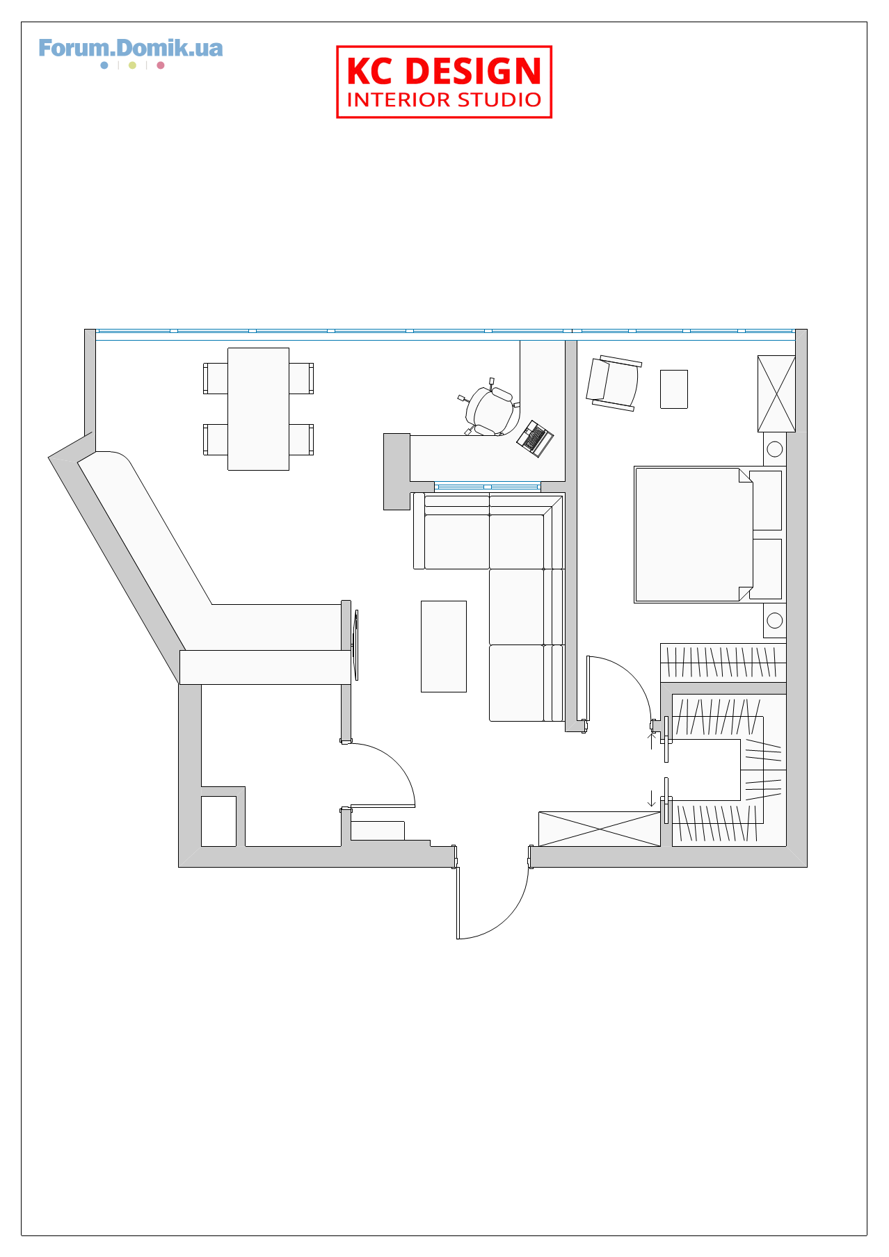

Цитата "EAM78":
Добрый день. Большое спасибо за Ваши варианты (сразу оговорюсь что второй понравился чуть больше-хоть и не могу понять почему). ОЧЕНЬ полезно было узнать другой (ПРОФЕССИОНАЛЬНЫЙ) взгляд на эту площадь. Скажу честно, даже и не думала ставить стены в студии. Больше искала возможность втиснуть шкафы в приблизительно такой вариант размещения дивана и кровати(извиняюсь за подобную наскальную живопись-сугубо для наглядности;)) - фото прилагаю. Поскольку кровать (рассматриваю даже вариант матраса на подиуме с выдвижными ящиками) нужна только для комфортного сна, а все остальное/основное время будет проходить на/в кухне/гостиной, хотелось бы еще "урвать" сантиметры площади в пользу последней. С радостью пожертвую для этого рабочим/туалетным столиком, тумбочкой и креслом;)). В санузле ТОЧНО не будет ванны, будет душ в строит.исполнении, а вот куда его втиснуть(то ли в нишу вместо унитаза, то ли по стене 1,7м рядом с раковиной) будет ясно после взгляда живьем. Хотелось бы оставить это маленькое пространство максимально светлым и без перегородок, но видимо все же кухню от спальни стоит изолировать (из-за запахов), поэтому к Вашим вариантам обязательно присмотрюсь. Еще раз спасибо за Вашу работу. Правильно ли я поняла, Вы не советуете выносить рабочую зону кухни на лоджию? И еще, думала этот кусок стены между кухней и лоджией несущий(на рисунке обведен красным).
Сделал вариант поинтересней.
Спальня изолирована, но не тесная, освещается световым окном под потолком (можно вставить витражи), есть комод, тумбочка а под кроватью может размещаться дополнительный короб для вещей (система подъемный каркас). Санузел с душевой, стиральной машиной и шкафом над ней, пожалуй это самый удобный вариант по расположению. Кухня также изменилась, а гостиная зона увеличилась, сохранил и рабочий столик.
В целом пространство стало более открытым.
По поводу рабочей зоны на лоджии. Если это целесообразно, то выносить можно, только вот мойку туда нельзя выносить. Здесь трудности возникают лишь с высотой подоконника и с самим остеклением лоджии, окна нужно открывать, как то удобно мыть и обогревать зимой "тепловой завесой".
Добавляются разные конструкторские нюансы.
И о спальне, спальня которая закрывается всегда лучше, только вот она должна иметь дополнительный свободный объем, иначе будет душно и тесно.
Кстати радиатор на кухне здесь перемещается под столешницу, справа от варочной поверхности, маленький технический нюанс)
Ух ты!!!! Интересно, "стащила", изучаю-спасибо). Первая же мысль-все же смущает такой вход в санузел.... Предыдущий, как по мне, был лучше..... Стиралку думаю можно впихнуть под раковину, а неглубокий шкаф сделать над унитазом(там всё равно будет инсталляция, вот как раз над ней и задействовать место)
Ширина кровати там 140? Плохо ориентируюсь в пропорциях;)
За это СПАСИБО)
И за это))))
За это СПАСИБО)
И за это))))
EAM78 подскажите пожалуйста в каком ЖК эта квартира?
Это Бровары, ЖК Лесной квартал.[/quote]
Подправил
В санузел можно и через проем в шкафу входить, а сверху антресоль, так даже вроде и лучше.
Машинку под раковину не рекомендую, это и неудобно и ее надо малюсенькую на 4кг, сбоку от душевой самое ее место, можно и бойлер сверху повесить. Над инсталляцией скорей всего сантехнический шкаф будет у вас. Фоток из санузла у вас нет?
Кровать 120, меньше уже не комфортно.

Цитата "kc-design":
[attachment=2]kuba.png[/attachment]
[attachment=1]EAM78.png[/attachment]
[attachment=0]FaaipDeOiad.png[/attachment]
Kuba, EAM78, FaaipDeOiad оставляйте пожалуйста свои комментарии и отзывы, спасибо.
Никаких препятствий не вижу, можете смело осуществлять задуманное.
Мне нравится, спасибо. Думаю, может только стойку на кухне убрать, чтобы было больше общее пространство, когда перегородка открыта

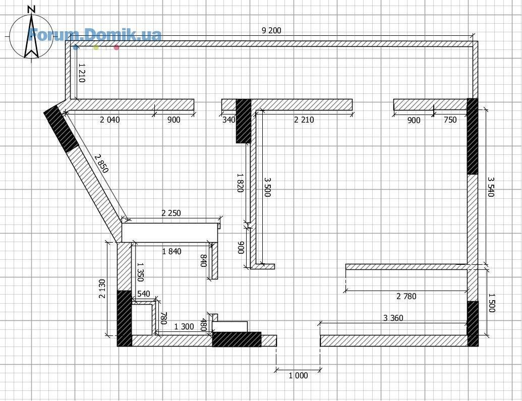

Ломаем голову как лучше перепланировать квартиру, см. Вложение. Пока идёт строительство дома строители за умеренные деньги это могут сделать и утвердить в БТИ.
Увы, из-за бетонных колон не особо получается что-то выдумать.
Семья из 2х молодых с карапузом, предпочитаем комфортный и современный минимализм с максимально эффективным использованием пространства. Часто друзья заходят в гости, поэтому важна просторная гостиная-столовая. Хотелось бы увеличить ванную. Может разделить санузел? И небольшая дилемма - как-то разместить 2 велосипеда с запасными колёсами (сейчас висят на стойке и занимают площадь 1800*900 мм)
Буду очень признателен за советы.
