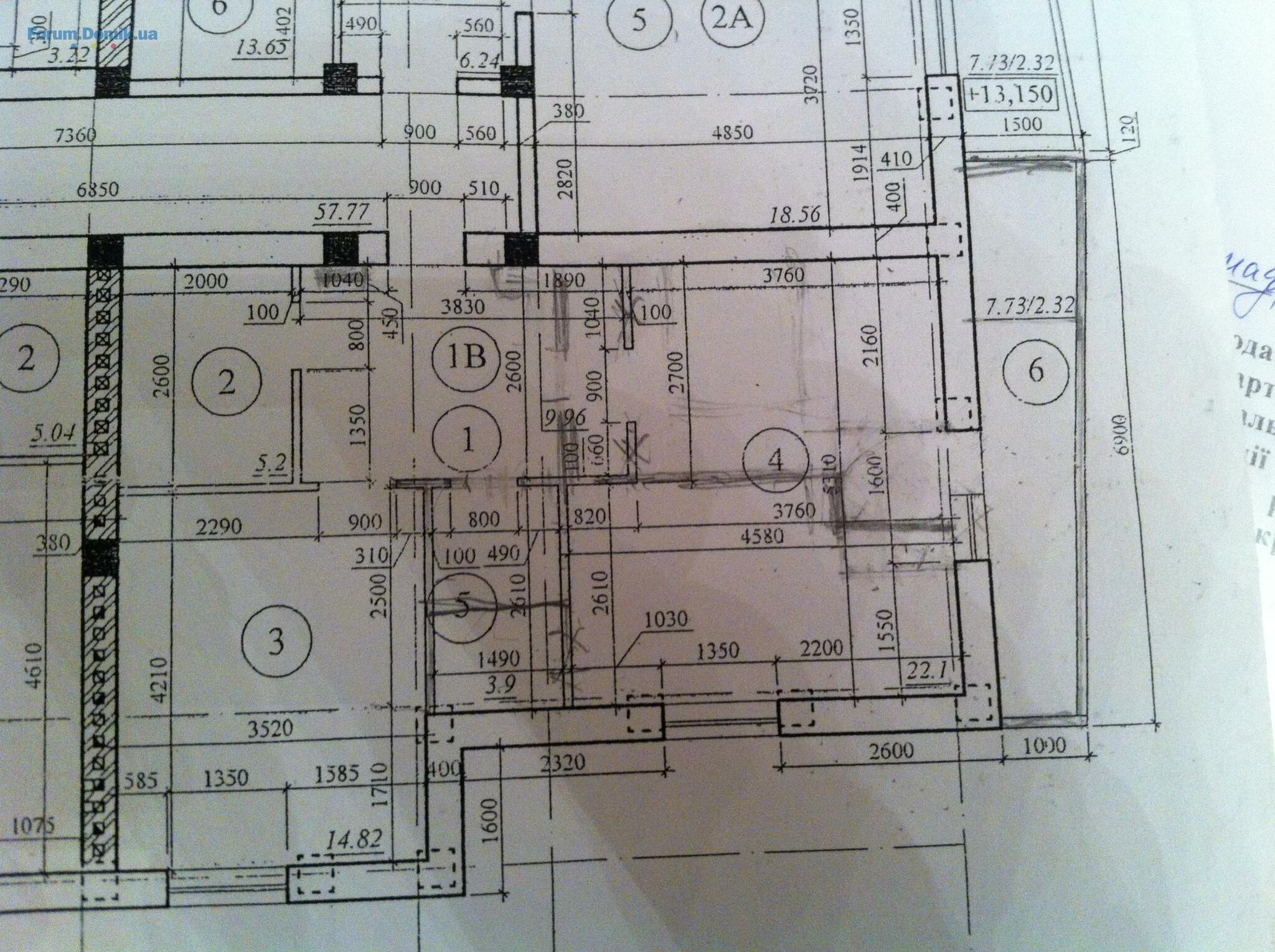

Добрый день, форумчане.
Нужен совет по перепланировке.
Имеется 1к квартира 58,5 м. Нужно сделать 2к для семьи из 4х человек.
В квартире газ, на кухне 2контурный турбированный котел с выходом трубы на улицу рядом с окном, котел висит на стене с шахтами вентиляции. На плане комната 3-кухня. 1-корридор. 2-санузел. 4-комната. 5-гардеробная. Перегородки все двигаются, за исключением той, что отделяет комнату от корридора
Благодарю за любые рекомендации.
Трудно с ходу планировать жилье, не зная толком, кто там конкретно будет жить. Рекомендую сервис, где можно поиграть со стенами и расстановкой мебели, но учтите, что как только вы закроете программу, ваш проект не сохранится. Так что сохраняйте все варианты, делая скрины. https://remplanner.ru/planner/oid374856o59309887/
